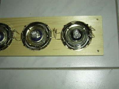

Ich habe 2 Pakete mit je 5 schwenkbaren Strahlern bei Hornbach gekauft und auf 2 Holzgrundplatten vormontiert. Dabei müssen die beiden Spannbügel pro Fassung aus Platzgründen – nach ca. 1-2 cm Überstand übers Montageloch - nach oben gebogen werden. Die 5 Kreisbohrungen sollten so knapp wie mögl. ausgeführt werden, da man ja von hinten an die Lampen drankommt habe ich die Bügel erst nach dem Durchstecken der Fassungen eingeklemmt.

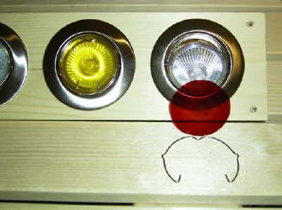

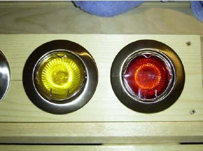

Um buntes Licht produzieren zu können, habe ich mich für die günstige Variante mit Farbfolien in rot , blau, grün und gelb entschieden.
Die Folie ist farbecht und hitzebeständig und gibt´s bei Conrad – Elekronik (Bestnummer 58 32 43–77). Die Folie ist eigentlich für 300 Watt Strahler gedacht und damit für Temperaturen deutlich über 200° C geeignet.
Voraussetzung für die Folienvariante ist, dass die Strahler über Spannringe in der Fassung gehalten werden, die dazu geeignet sind, die möglichst genau kreisrund ausgeschnittene Folie vor dem Strahler zu halten.
Die eingesetzten 20 Watt-Strahler haben eine plane Frontscheibe und liefern mit einem Abstrahlwinkel von 38° einen ausreichend großen Leuchtkegel. Der 5te Strahler in der Mitte hat keine Folie davor - bringt also normales weisses Licht.

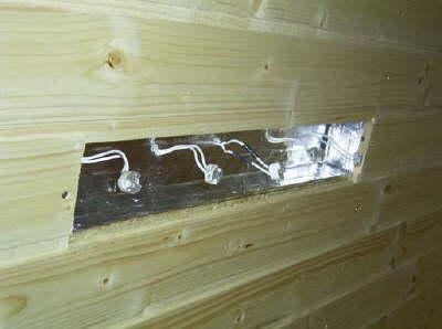

Unterbringung

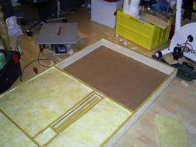

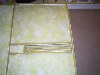

Die beiden Deckenelemente meiner Sauna, jeweils im Format 1 m x 2 m, mit 10 cm dicker Isolationsschicht (doppelt so dick als die Wandisolation),
die ich außerhalb des Saunaraumes vorgefertigt hatte,
haben entsprechende Aussparungen für den erforderlichen ca. 6 cm tiefen Bauraum der jeweils 5 Strahler.
Der Bauraum ist (wie das komplette Deckenelement) mit Alufolie / Aluklebeband ausgekleidet. Über 5 Bohrungen wird das Silikonkabel nach oben / aussen geleitet. Die Bohrungen sollten nur so groß sein, dass das Kabel gerade so durch passt bzw. leicht klemmt. Auf der „kalten“ Deckenaussenseite wird das Silikonkabel nach einigen Zentimetern an ein normales Kabel gelötet (ab da sind keine wärmebeständigen Kabel mehr nötig).

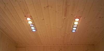

Das System funktioniert einwandfrei, die ersten Tests mit der neuen Sauna, die mehrmals bis 110° Temperatur über eine Dauer von 2 Stunden gingen, zeigten keine Schwachstellen der Beleuchtungseinheit.
Auch nach ca. 25 bisher durchgeführten Saunagängen bei 90°C gabs keine Probleme.
Der Hersteller der von mir verwendeten Halogenstrahler und der Strahlerfassungen macht zwar keine Einschränkungen bezüglich den Umgebungstemperaturen, aber die Dinger sind bestimmt nicht vom Hersteller unter Berücksichtigung eines eventuellen Saunabetriebs entwickelt worden – auch wenn sie - nach meinen Erfahrungen - gut dafür geeignet sind.
