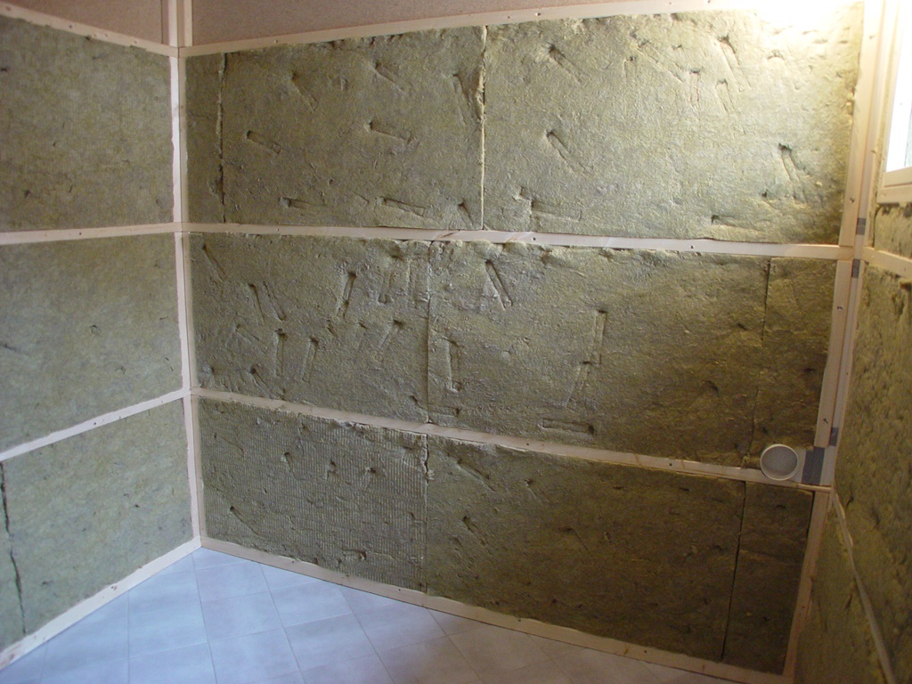

Beim Dämmmaterial dachte ich müsste man was besonderes haben.
Falsch! Ganz normale Mineralsteinwolle aus dem Baumarkt tut es. Ich habe den Fehler gemacht die überteuerte vom Versandhandel zu kaufen um dann festzustellen dass es die gleich ist wie die im Baumarkt. Nur 3 mal teuer...
Im Spezialvertrieb kostet die Packung 40 mm stark und 600 x 1000mm groß. Insgesamt 7,5 qm für rund 40 Euro. EXAKT die gleiche im Baumarkt kriegst Du für 15 Euro.
Sehr wichtig als Dämmung ist die Dampfsperre aus Aluminium. Kostenpunkte bei ca. Euro 65 für 25 qm. Es ist sehr wichtig dass du alles luftdicht verkleidest. Zur Aluminium Dampfsperre brauchst Du noch den entsprechenden Doppelkleber.
