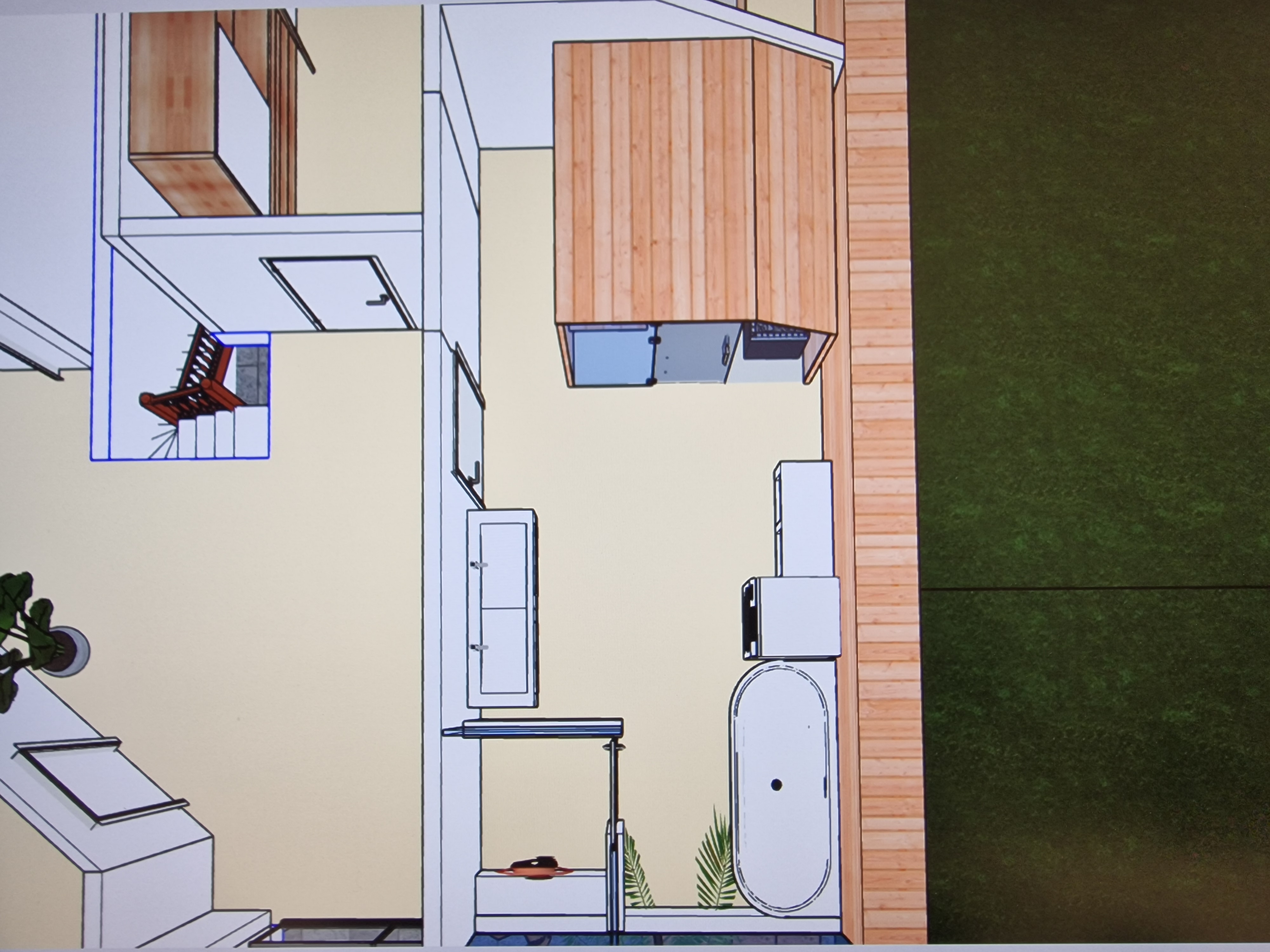

Hallo liebe Forengemeinde,
kurz zu uns: Conny & Matthias aus Österreich und wir werden demnächst unseren Traum vom Einfamilienhaus realisieren.
Dabei war initial ein Elternschlafzimmer mit Schrankraum geplant - dieser wird nun jedoch zur Sauna bzw. als zweiter Badzugang realisiert.
Ich habe vor die Sauna in Eigenleistung zu realisieren und habe dazu auch bereits die Website von Norbert durchstöbert :)
Dabei ist mir aufgefallen, dass der Abstand zur Wand mit ca. 2cm starken Latten realisiert werden würde?
Nun liest man oft von bis zu 10cm (Außenwände) bzw. 5cm (Innenwände) Abständen...
Was wäre nun wirklich zutreffend?
Habt ihr zudem weitere Tipps zu einer "Dachschrägen-Sauna" bzw. ggf. andere Anordnungs-Vorschläge? (Eckzugang oÄ).
Dusche könnte noch nach rechts richtung Badewanne rutschen, siehe auch Fotos.
Ansonsten geplant:
- 9 kW Ofen
- Sollte für 2-4 Personen ausreichend sein
- Keine besonderen Extras notwendig
Glg Conny & Matthias

Hallo Matthias
Ein paar spontane Gedanken/ Anmerkungen
- Der Wandabstand hängt auch von Gegebenheiten ab, z. B wie ist die jeweilige Wand isoliert, ist überhaupt ein Luftaustausch aus dem dahinterliegenden Hohlraum vorhanden...
- willst Du die Front komplett verglasen? Dann würde ich tatsächlich über Position und Grundriss nochmal nachdenken - der "Ausblick" auf Tür/Wand und Waschmaschine ist ja mässig einladend...
- 9kw erscheint mir zuviel
- für 4 Personen etwas klein
Viele Grüße Shadow

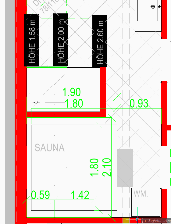

Hi,
danke für die hilfreichen Tipps - hat dazu geführt, dass wir nochmal alles hinterfragen und umplanen :)
- Hätte eine AWT1105B 200x200 gefunden - hat eine Innenliege-Länge von ca. 1,90m.
- Der Wandaufbau von 46mm macht mich ein wenig stutzig..habe hier im Forum eher von ca. 8cm gelesen?!
- Wandabstand zur Außenwand liegt nun bei über 70cm, dann geht sich das auch mit der Dachschräge aus / ich kann einen Standard-Sauna-Bausatz verwenden.
- Wandabstand zu den Innenwänden wäre nun 5cm.
- Dusche und Sauna haben nun beide Blick Richtung Garten / außen
- Waschmaschine ist nur ein "Platzhalter"...waschen im HWR und würden lediglich einen Anschluss vorsehen und aber dort eine Sitzbank positionieren.
Sauna neben Dusche geht sich leider nicht aus :(
Wie seht ihr den neuen Vorschlag? :)

Oder ggf die Sauna doch im Eigenbau an die Dachschräge gegenüber, sodass der schmale (ca. 78cm) Raum zwischen Sauna und Wand besser nutzbar ist (auf der 2,60m Raumhöhe Seite).
Damit da aber die Liegen optimal positioniert wären, müsste der Ofen unter der Dachschräge stehen. Hitzeschutz / Blech / Glas an Decke ausreichend oder hat das auch negative Auswirkungen auf die Zirkulation?
Glg Matthias

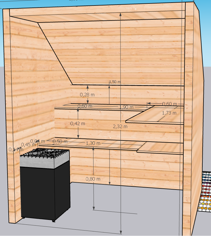

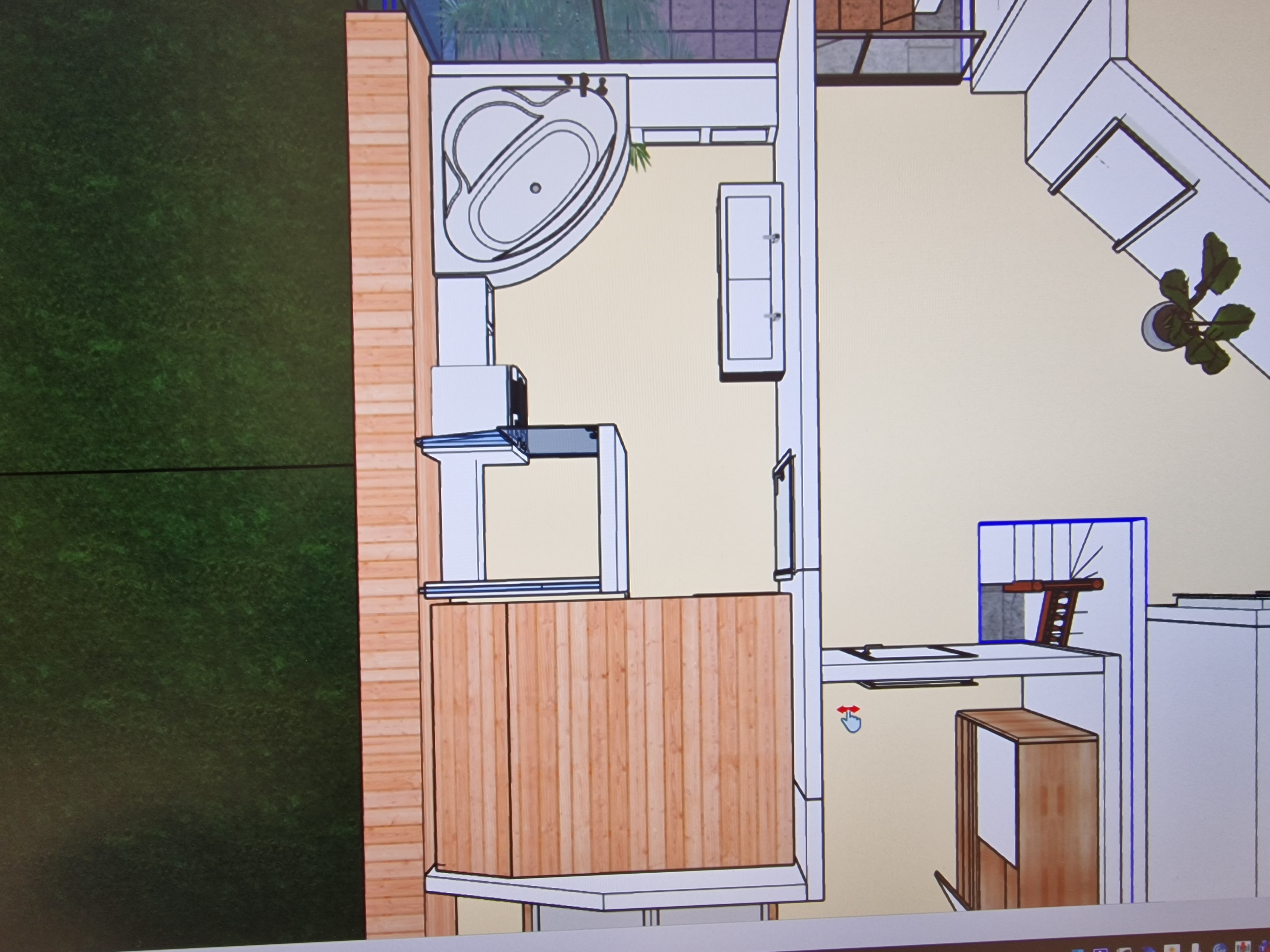

- Bzgl Schrank und Regalposition hätte ich die Sauna nun - um einen visuellen Eindruck zu bekommen - nochmal auf die andere Seite geschoben.
Da wärs dann halt fix wieder Eigenbau :D
Und der Hitzeschutz an der Innendecke der Sauna wäre dann halt ein Thema...
--> 74cm wären dann noch nutzbar für kleine Regale oÄ.
--> 165cm wäre die Höhe innen an der Schräge (habe 10cm zur Außenwand nun eingeplant)
Glg Matthias

Ofen unter der Schräge ist natürlich schwierig
Auch wenn man das manchmal auf Bildern im Netz sieht entspricht es nicht den Vorgaben bezüglich Wandabständen.
Diesen schmalen Gang neben der Sauna fände ich nicht optimal, man kann zwar vorne ein Regal stellen, aber dahinter wäre verlorener Raum.

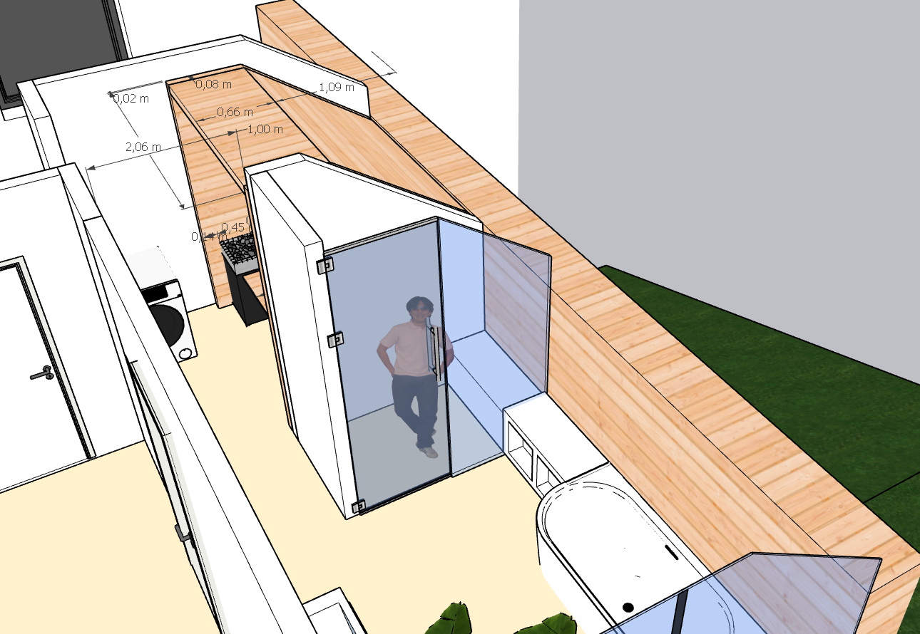

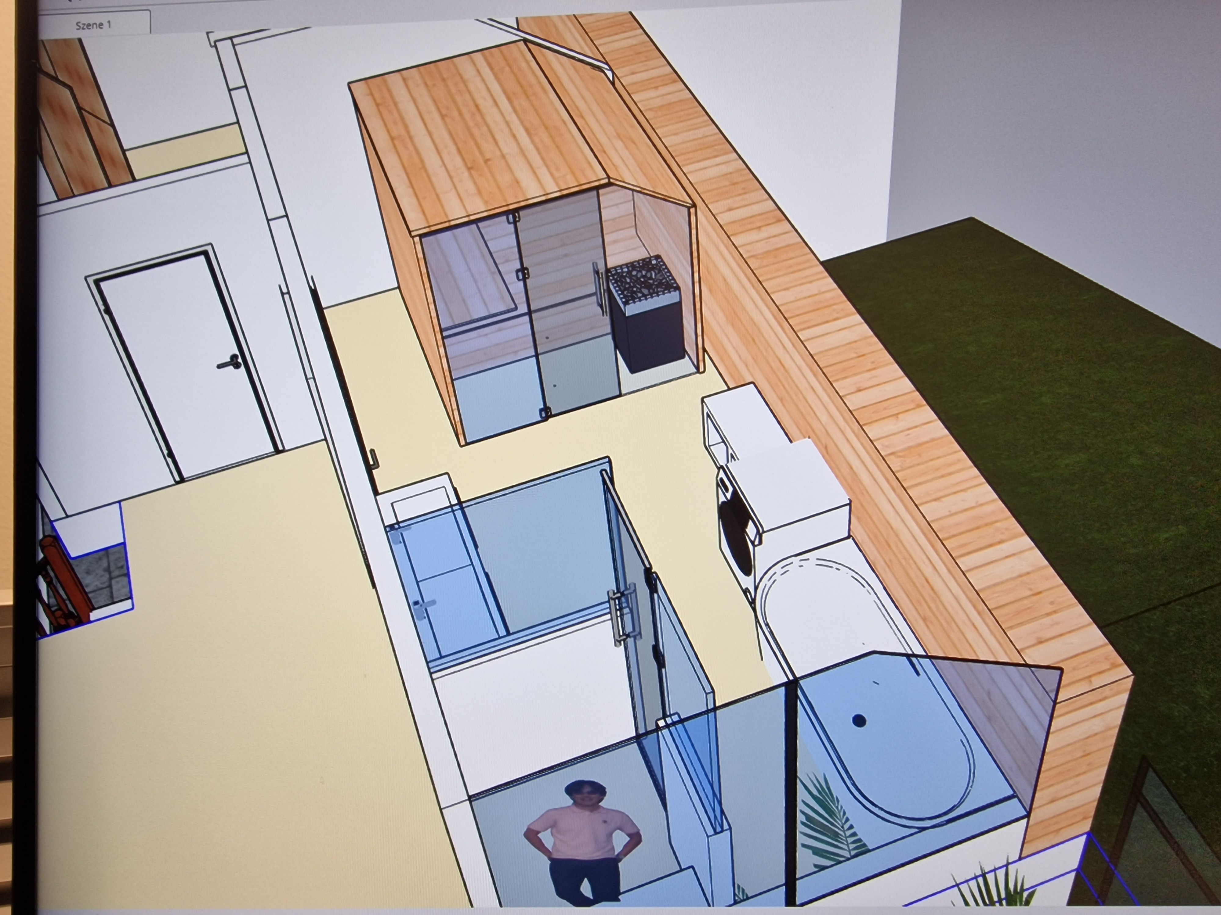

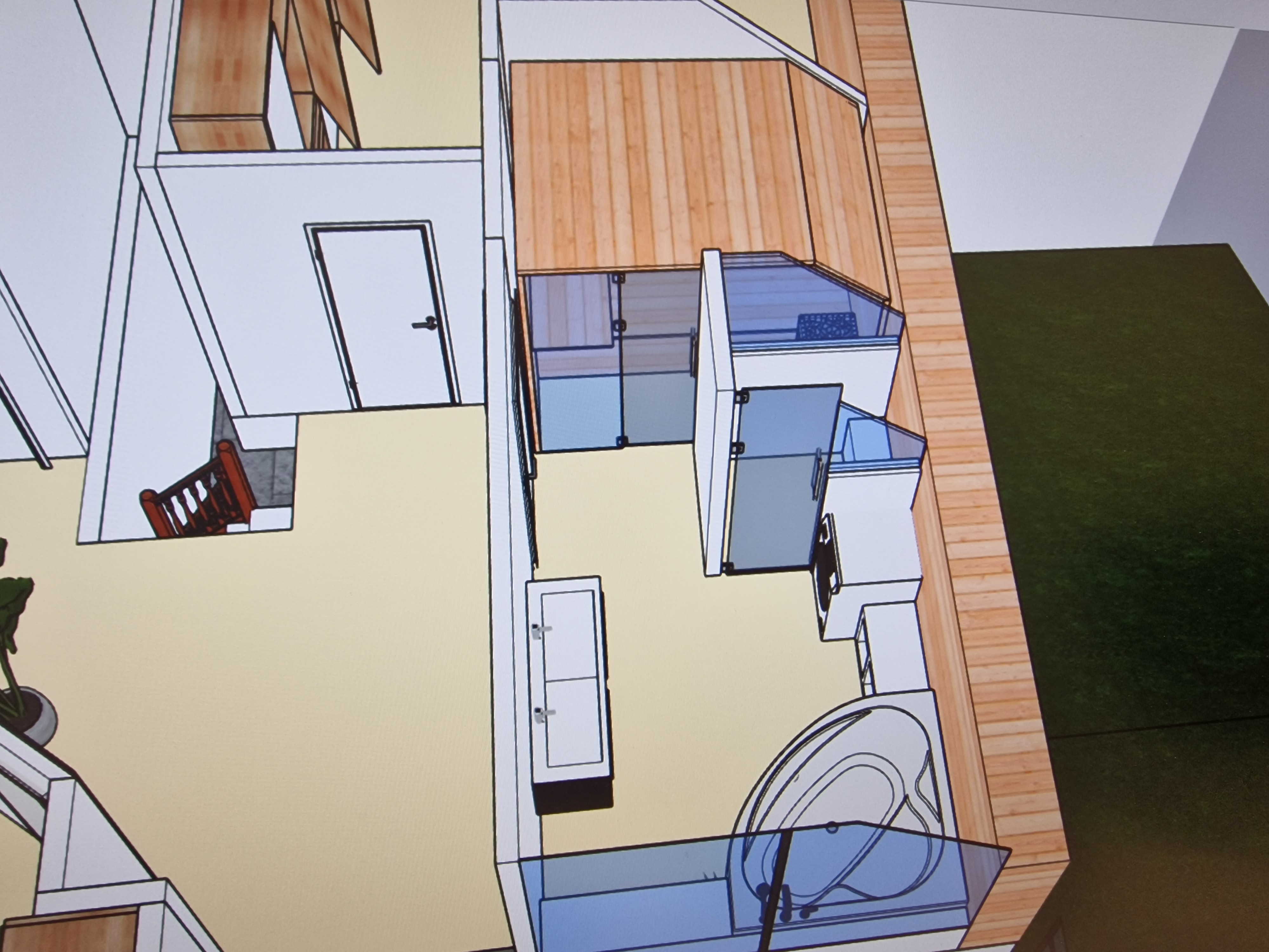

Habe mal was skizziert, das ist einfacher als das zu beschreiben. Dabei habe ich auch nochmal die Dusche mit einbezogen. Es ist natürlich individuelle Geschmackssache, aber mein Fall wäre die Dusche vor dem Fenster nicht. Dadurch wird es am Waschtisch so eng und nachdem Duschen immer die Fenster abledern...
Daher hier mal drei Varianten bei denen die Dusche wieder an der ursprünglichen Position liegt
Variante 1: Standardsauna, aber verlorener Raum unter der Schräge
Variante 2: geht etwas unter die Schräge und ist dafür nicht so tief, also Eigenbau bzw Maßanfertigung durch einen Fachmann
Variante 3: nutzt den vollen Platz unter der Schräge, das wäre mein Favorit
Letztlich hängt es auch davon ab wieviele Leute gleichzeitig in die Sauna gehen, wie die Wünsche bezüglich liegen/sitzen/oben/unten ausschauen und was der Spaß kosten darf

von MatthiasR
Hey,
Danke, dass Du da sogar Skizzen angefertigt hast.
Wirklich eine tolle Hilfe hier im Forum :)
Variante 3 wirds denk ich wirklich werden.
Gefällt uns anhand der Sketchup Skizzen am allerbesten.
Anders als im untenstehenden Foto würden wir dann nur das Türelement und das links daneben verglasen.
Bei der Dusche auch nur die Türe.
Rest Mauerwerk bzw. herkömmlicher Sauna-Wandaufbau.
Badewanne wird wsl nun auch eher eine Ecklösung :)
Der einzige Wermutstropfen ist, dass wir die Sauna gar nicht so breit brauchen. Werden sie zwar öfter zu zweit nutzen und ggf selten zu viert aber mehr Personen sind unwahrscheinlich. Trotzdem würde es psychologisch "weh tun", wenn dahinter ein ungenutzter Hohlraum frei bleiben würde 😄😄
