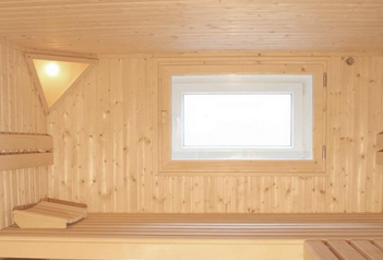

Re: Sauna in Kellerraum mit Fenster
beides ist möglich.
prinzipiell gilt: verglasung kein floatglas sondern esg (nicht mit vsg verwechseln)
nur esg hält die saunatemperaturen aus
außerdem wird die scheibe ja thermisch unterschiedlich belastet (oben heiß,unten kälter)
fensterrahmen kein alu,kunststoff...nur holz unbehandelt, keine farbe (wegen temperatur)
und es gibt aber noch eine dritte möglichkeit das kunststofffenster zu schützen..
die ist in deinem fall die günstigste
https://www.sauna-pool.de/kundenseiten/ ... rrentPic=7
eine esg-scheibe, die größer als dein fenster ist, wird in zwei holzführungsschienen gesetzt, so kann sie auch seitlich verschoben werden
(manchmal muß man eine zwei-scheiben-lösung machen)

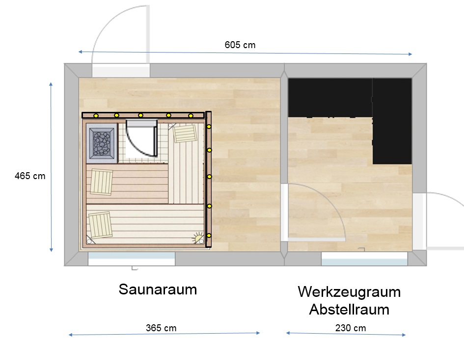

Die Sauna sollte jeweils ein paar Zenitmeter von der Mauer weg stehen, habe ich gelesen.
Ich hab für mich mal eine Skizze gezeichnet - ist nur eine Skizze - kein Maßstab ;)
Wo sollte ich mit dem Starkstromkabel rauskommen? Auf der linken Wand in der höhe des Ofens?
falsch, das kabel muß erst zur steuerung, dann in silikon weiter zum ofen, zum fühler (kabel liegt immer mit bei), zum licht,
am besten geschieht das alles über das saunadach.
das bauseitige kabel kommt am besten aus der später verdeckten wandseite der sauna und ist ausreichend lang, so kann man zunächst ungestört die sauna bauen/montieren..und es ist nicht sichtbar,
