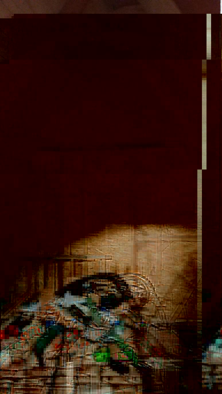

ich habe vor einem Jahr begonnen mir einem Gartenhaus (Sauna) aufzubauen und bin jetzt an dem Punkt gekommen wo es an den Innenausbau kommt.
Bilder vom Gartenhaus seht ihr im Anhang. Mein Problem ist momentan das Ich nicht mehr weiter weiß. Wie Ihr anhand der Bilder erkennen könnt habe Ich von Aussen nach Innen 25 mm Lärchenholz dann 25 mm OSB-Platten,dann mit 10 cm Rahmenholz das Häusschen aufgestellt, jetzt kommt meine Frage: Wie Dämme ich am besten die Wände und die Decke und mit welchem Material Steinwolle oder Holzfaserplatten oder Alu kaschierte Styrodurplatten. Wie wäre hier der Richtige Aufbau wegen dem Schwitzwasser. Zum einen habe Ich gelesen das die Wände mit einer Dämmung und Dampfsperre abgedichtet werden soll und die Decke was wiederum ja die Größte Fläche ist vom Gartenhaus , nur eine Dämmung verwenden soll ohne Dampfsperre. Wäre hier wiederum eine Dampfbremse geeignet ? Ich weiß das diese Fragen schon mehrmals in verschieden Foren gestellt wurde jedoch nicht wie Ich es momentan habe. Also Gartenhaus komplett alle Vier Seiten sind Aussenwände gehen ins Freie und einen Vorraum habe Ich auch nicht. Des weiteren möchte Ich auch das Thema Zu und Abluft ansprechen Ich habe mir in Betracht gezogen einen Elektrofen mit 11 kw Leistung einzubauen die Zuluft ist klar, kommt unmittelbar hinter und unterhalb des Ofens hin. Die Abluft wiederum gegenüber nur manche schreiben das wenn die Wände direkte Aussenwände sind einen Sog entstehen würde und man sollte die Abluft weglassen , ist das richtig ???
