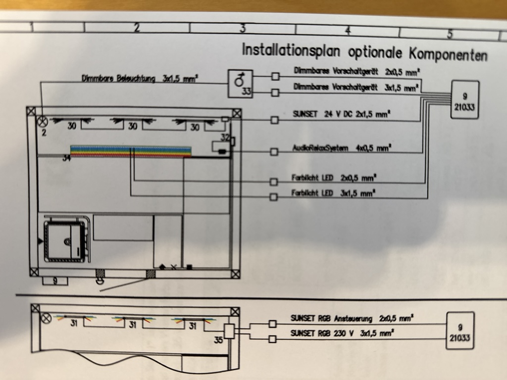

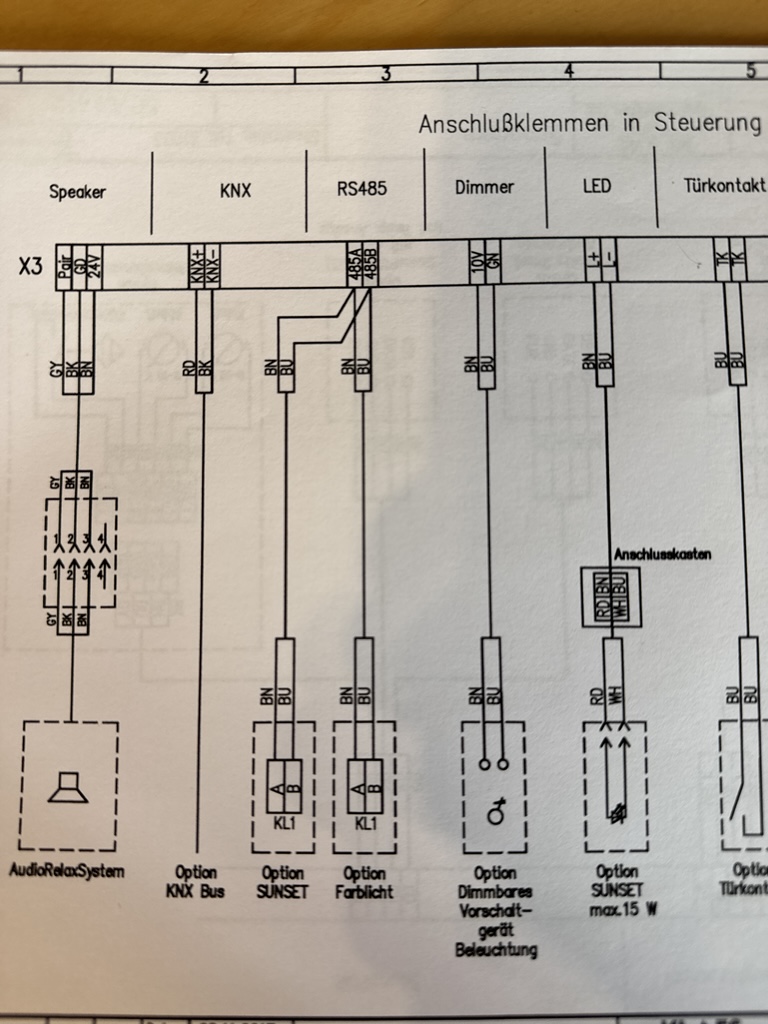

Klafs Steuerung 21029 anschließen (RGB LED)
Ralle211
Registriert: 30. Januar 2026, 10:44
Beitrag von Ralle211 »
ich bin dabei eine Sauna aufzubauen und habe eine Klafs 21029. Dort kann man laut Montageplan und Servicemenü eine RGB LED Beleuchtung über DMX und/oder RS485 anschließen. Also die Steuerung hat RS485A/B als Anschlusspunkte. Im Servicemenü gibt es die Option „LED Farbe DMX“ und „LED Farbe RS485“. Hier steht aber keine Kanalnummer oder ähnliches dabei. Nur A und B für den RS485.
Leider kommt nicht raus wo und wie man diese anschließt und ob man noch einen zusätzlichen Controller braucht. Hat jemand von euch das vielleicht zuhause bzw. Schon mal selbst aufgebaut?
Danke für alle Hinweise
Ralle211
Re: Klafs Steuerung 21029 anschließen (RGB LED)
Da ich absolut nichts gefunden habe und Klafs selbst auch keine Infos rausgibt habe ich mir es selbst gebaut.
Ich hab den RS485 gesnifft und mir eine LED Steuerung inklusive der Szenen selber gebaut mit einem esp32
