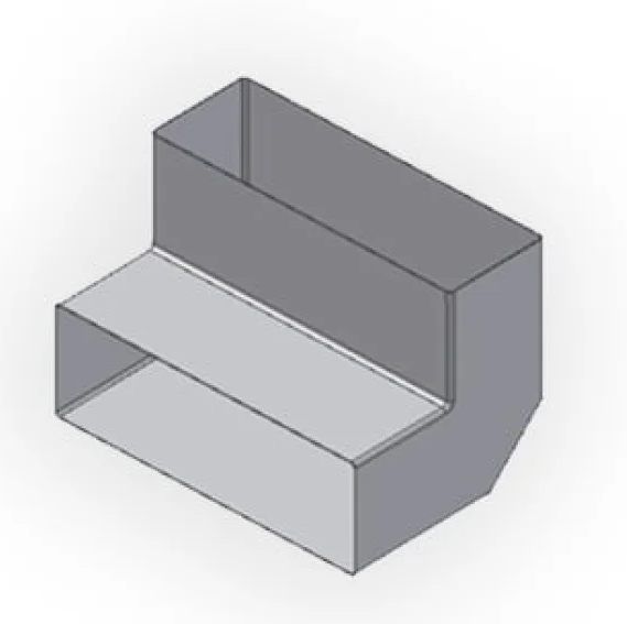

Wie im vorigen Post thematisiert, würde ich an der Rückwand einen 150mm x 50mm Flachkanal für die Lüftung verwenden. Dazu gibt es entsprechende Winkel und Bögen. Zum Beispiel sowas:
Ich möchte mit sowas jetzt von hinten durch die Ständerwand kommen, und mit der Dampfsperre abdichten und dann noch soweit rein stehen lassen, dass es auch noch durch das Profilholz durchgeht. Kennt wer einen Lüftungschieber aus Holz der zu dieser Dimension (150x50) passt?

Diesen Flachkanalwinkel habe ich bei mir auch eingebaut.
Von Eliga gibt es einen Lüftungsschieber der von der Größe fast dazu passt. Ich habe seinerzeit einfach einen aus Holzleisten und einem Rest Profilholz selber gebaut. Ging fix und passt optimal, auch optisch.

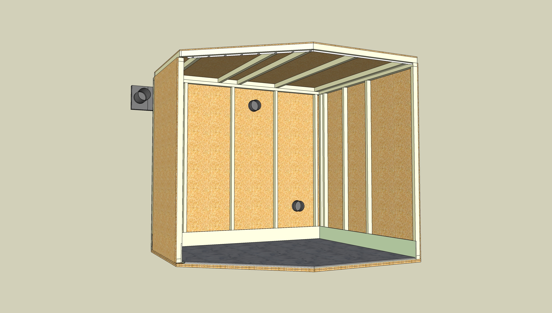

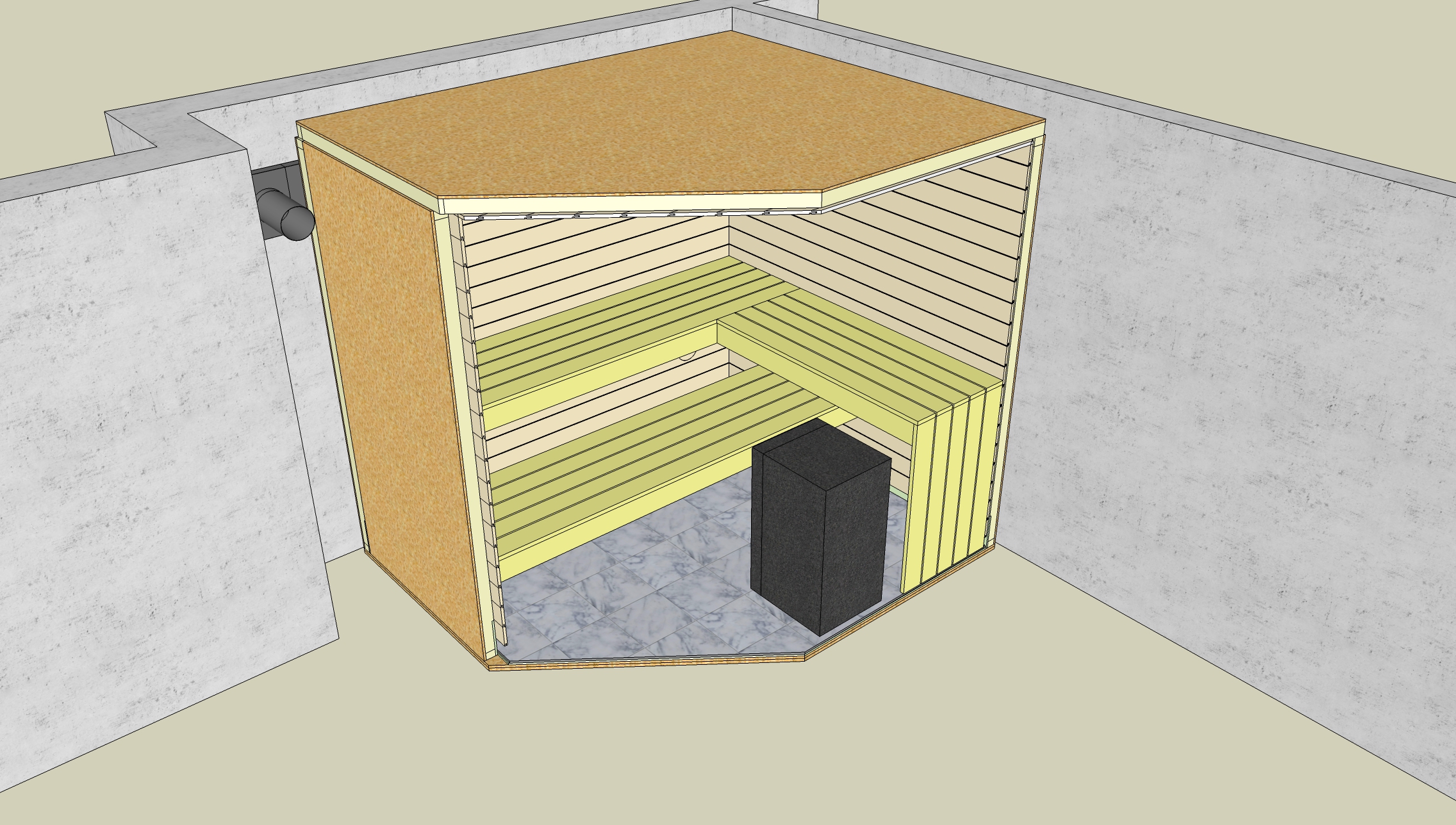

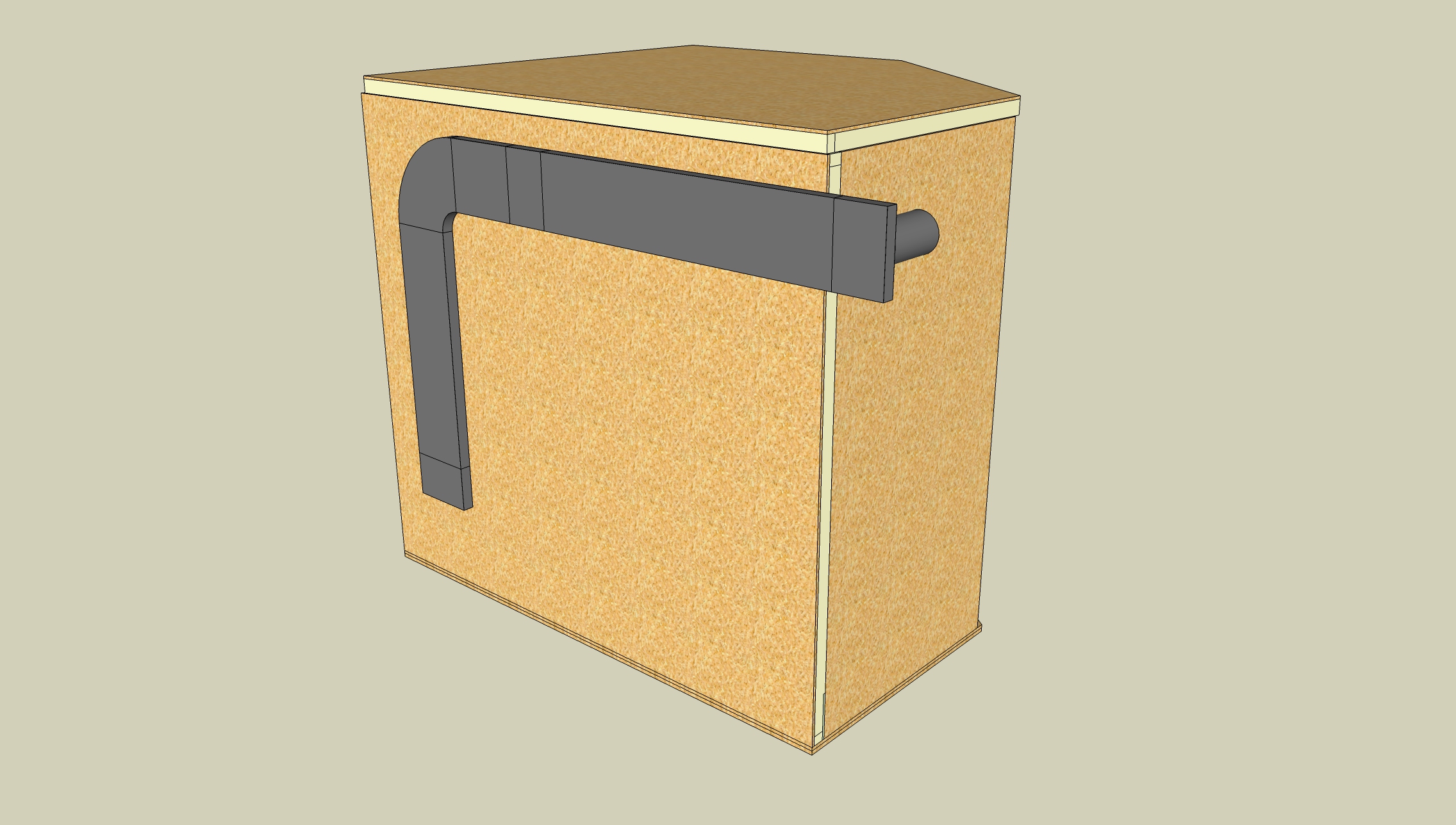

Ich habe auf Basis des Feedback mal die Lüftung mittels Flachkanälen gezeichnet und bin zu folgender Lösung gekommen.
Die Vorderseite soll aus Glas werden. Die Zuluft soll beim Ofen sein. Was ich noch nicht weiß ist, ob ich eine mechanische Entlüftung brauche oder nicht. Ich kann die Sauna nicht nach draußen entlüften. Die Sauna wird in einem Kellerraum stehen der ein Fenster hat, aber ich kann kein Rohr nach draußen führen.
Die Anforderung an die Zuluft ist laut Instalationsanleitung des Ofens mit Durchmesser 50mm bis 100mm vorzusehen. Aufgrund von der Raumgröße (8,8m³) tendiere ich zu 100mm. Man liest öfters dass die Abluft doppelt so groß (Fläche) sein soll. Daher würde ich einen Flachkanal 300mm x 50mm verwenden. Durchmesser 100mm => 75cm², Flachkanal => 150cm²
Ich habe vor, zwei Abluftöffnung vorzusehen. Eine im unteren Bereich (mit einstellbaren Schieber) für die Belüftung während des Saunierens und eine zweite weiter oben (auch mit Schieber) fürs Trocknen.
Bin für jeden Tipp oder Meinung offen.
