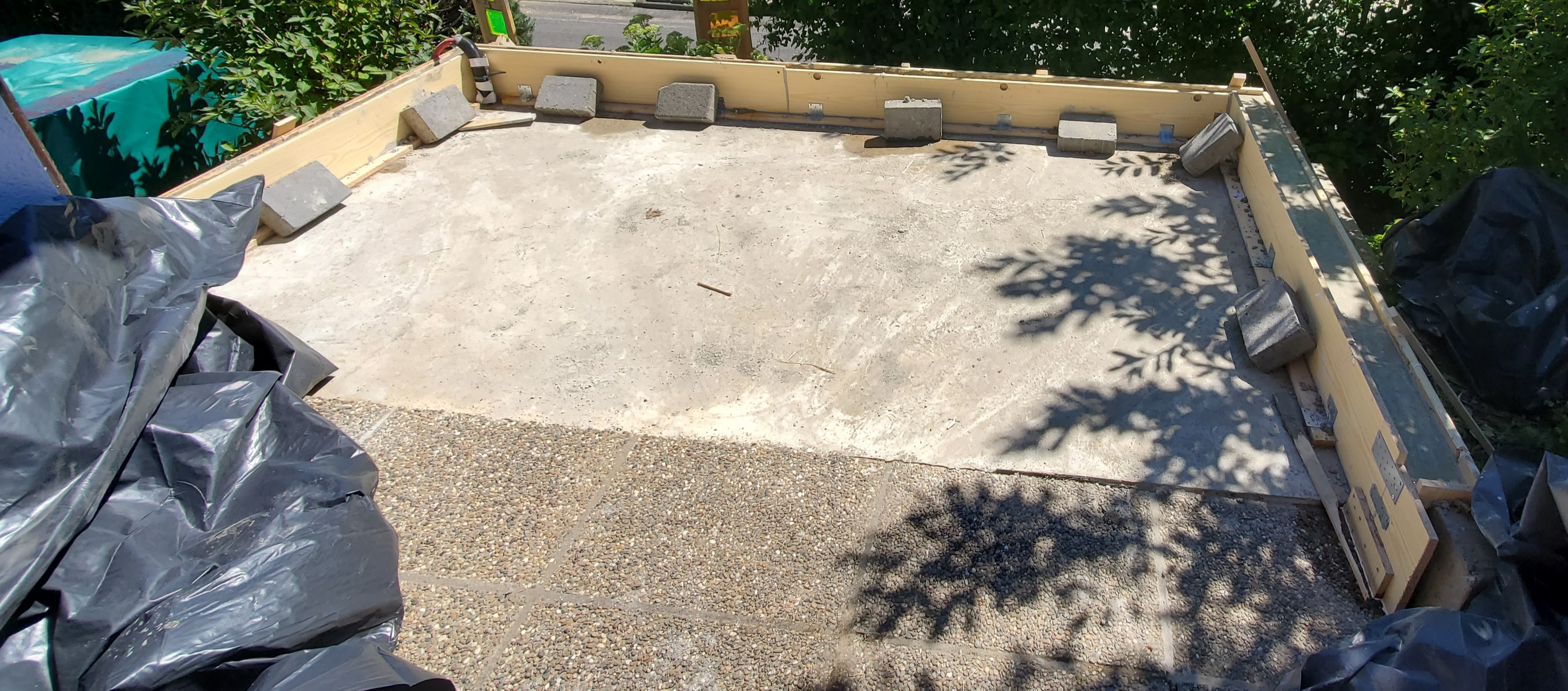

ich habe hier eine kleine Bodenplatte aus Beton (3,5*2*0,2m) - hierauf möchte ich eine Sauna in Holzständerbauweise errichten.
Würdet ihr eine Bodendämmung verwenden? Wenn ja, was?
Ich möchte ungern irgendwelche Kunststoffe eibringen, die dann in der Hitze der Sauna müffeln.
irgendwo hier im Forum gibt es den Verweis auf Teracotta Fliessen als "fußwarme" Alternative.
Randbedingung ist, die Dämmung sollte nicht zu dick auftragen.
Was wären Eure Tips?

Hallo Toshi
ich würde einen Rauhspund Fichte oder ähnliches nehmen, da Du dann die Oberfläche und Dämmung in einem Arbeitsgang verlegt hast.
Nicht streichen, einlassen oder sonstirgendwie behandeln, da Du sonst Probleme mit Feuchtigkeit im Holz bekommst.
Grüße Bauernbastler

Hallo Stephan,
dein Vorhaben klingt spannend! Eine Bodendämmung für deine Sauna ist sicherlich eine gute Idee, um den Boden fußwarm zu halten und Energie zu sparen. Wenn du keine Kunststoffe verwenden möchtest, könntest du natürliche Dämmmaterialien in Betracht ziehen.
Terrakottafliesen sind tatsächlich eine gute Alternative, da sie Wärme speichern und abgeben können, was für ein angenehmes Fußgefühl sorgt. Eine weitere Möglichkeit wäre die Verwendung von Korkplatten als Dämmung. Kork ist ein natürliches Material, das gute Dämmeigenschaften hat und in dünnen Schichten verwendet werden kann.
Falls du professionelle Unterstützung benötigst oder weitere Beratung wünschst, kann ich dir die Experten von rohrreinigung obwalden empfehlen. Sie haben viel Erfahrung und können dir sicherlich bei deinem Projekt weiterhelfen.
Viel Erfolg bei deinem Saunabau!
