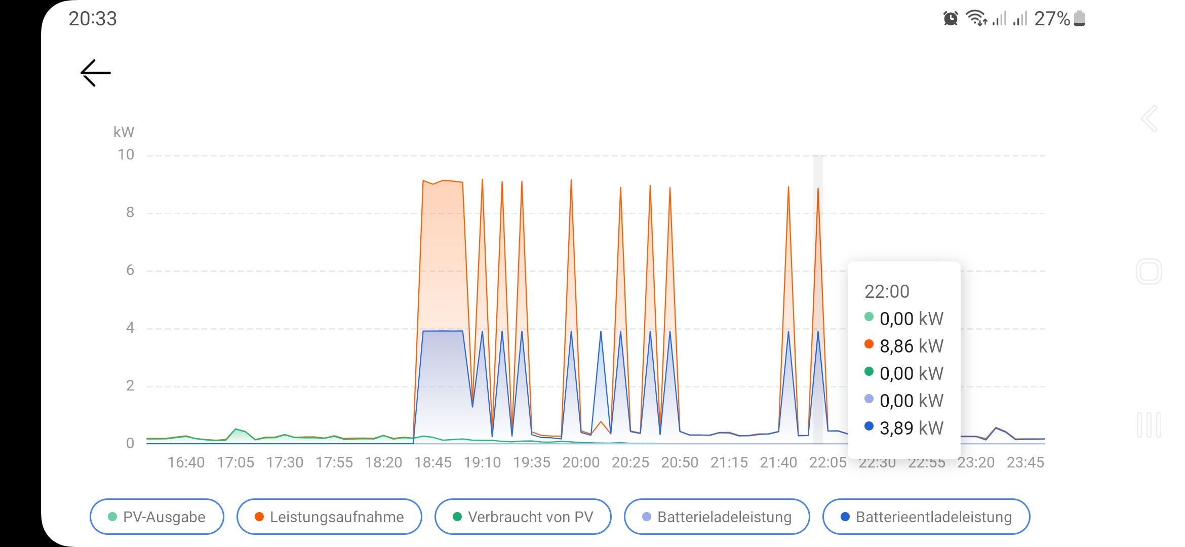

wir haben seit über einem Jahr eine Außensauna im Garten und nun seit ein paar Monaten auch eine PV-Anlage.
Nun fällt verstärkt auf, dass der 9kW-Ofen zur Temperaturregelung nur EIN- und Ausschaltet.
9kW liefert der Akku der PV-Anlage aber nicht, so dass immer noch zusätzlich Energie aus dem Netz bezogen wird.
Ich suche nun schon eine Weile nach einem Steuergerät, dass nicht im ON/OFF-Betrieb die ganzen 9kW schaltet, sondern z.B. über Phasenanschittsteuerung die Leistung nach der Aufheizphase analog reduziert, also einen kontinuierlichen Betrieb mit 3-4kW ermöglicht.
Leider findet man in den technischen Unterlagen nie einen Hinweis, wie genau die Leistung geschaltet oder geregelt wird.
Hätte trotzdem jemand eine Idee, welches Steuergerät eine kontinuierliche Leistungsregelung kann?
Angenehmer Nebeneffekt wäre dann wohl auch, dass sich die Heizstäbe nicht jedesmal so oft ausdehen und zusammenziehen müssen, sprich die Lebensdauer des Ofens sollte theoretisch auch steigen.
