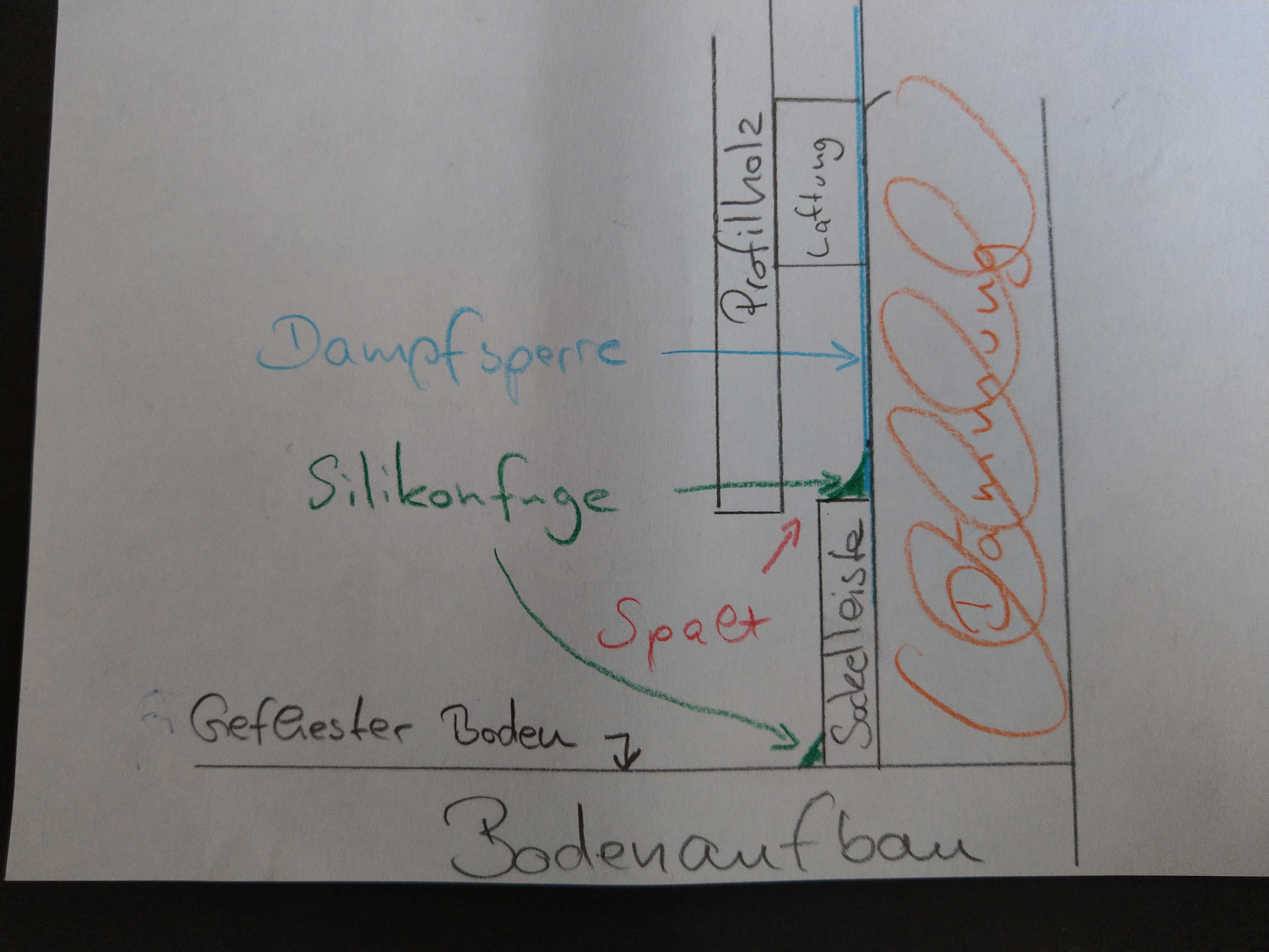

Jetzt frage ich mich wie ich bei der Wandverkleidung vorgehen soll.
Wände sind mit Dämmung, Dampfsperre und Konterlattung versehen. Boden wird gefliest. Nun kommt eine Sockelleiste unten an die Wand, Silikonfuge in die Ecke und ich kann auch mal problemlos naß Durchwischen, da der Bodenaufbau ja so wasserdicht ausgeführt ist.
Jetzt steht aber das Profilholz der Wandverkleidung durch die Lattung weiter in den Raum als meine Sockelleiste. Hoffe das Bild erklärt es ein bisserl:
Jetzt habe ich im Internet den Tip gefunden, das auf die Sockelleiste eine schöne Silikonfuge gehört, damit das eventuell an der Dampfsperre herabfliesende Kondenswasser nicht auf der Kante stehen bleibt.
Durch den Spalt wäre die Wandverkleidung ja schön belüftet.

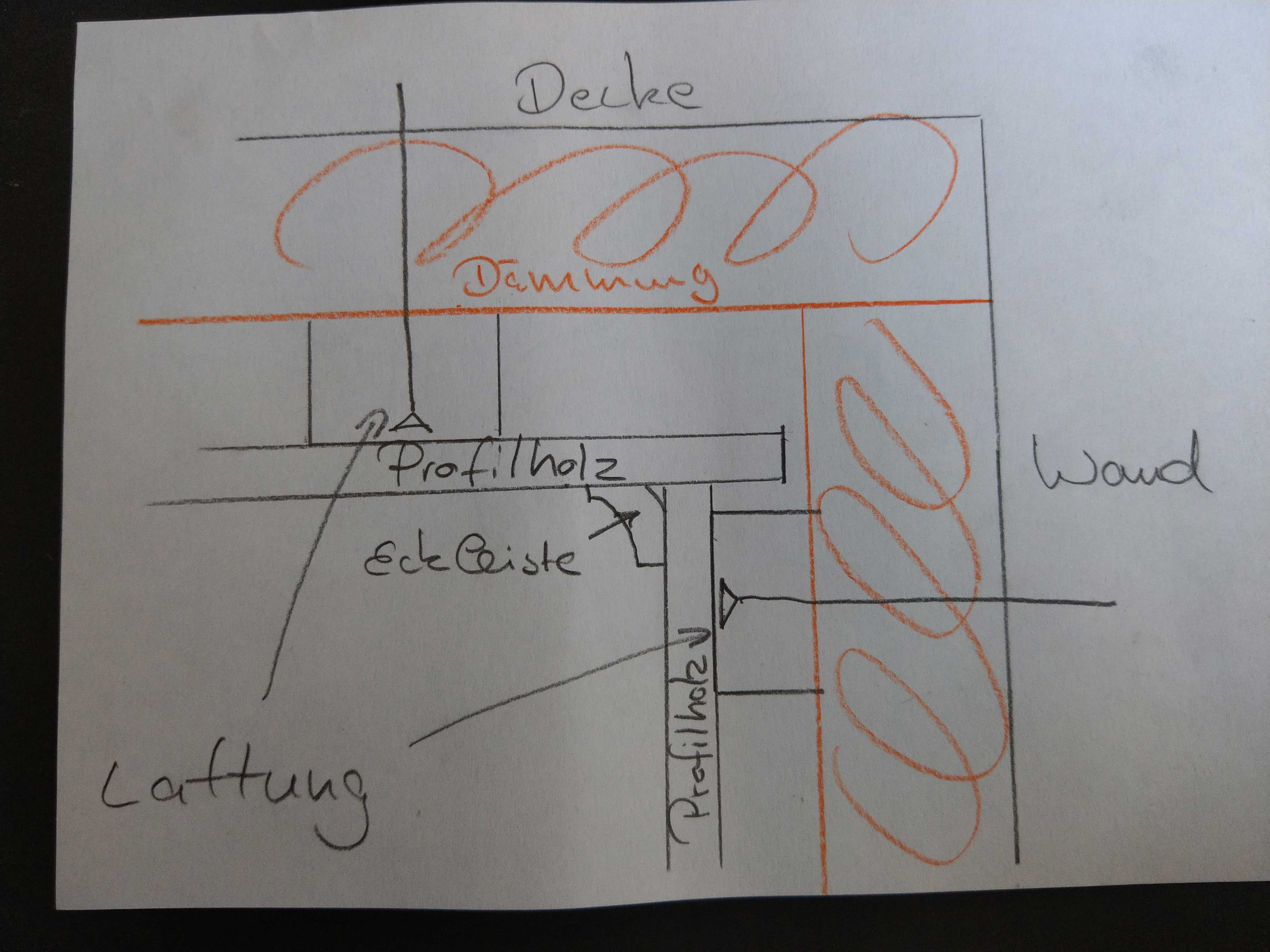

Wie sieht es aber oben an der Decke aus?
Da wäre durch genaues arbeiten und einer Holzeckleiste kein Spalt für die Belüftung. Gehört da eher eine Art Schattenfuge hin damit die Luft zwischen Holz und Dampfsperre zirkulieren kann. Oder wäre ein Spalt oben eher doof, da da nach dem Aufguß erst richtig Feuchtigkeit hinter die Holzverkleidung ziehen kann!?

ich bin der Meinung, dass die Feuchtigkeit so oder so ihren Weg findet, egal wie "dicht" du arbeitest. Deshalb würde ich dafür sorgen, dass sie oben raus kann.
Bin aber kein Profi, aber da mir in meinem eigenen Thread hier gar keiner hilft gehe ich mal mit gutem Beispiel voran ;-)
