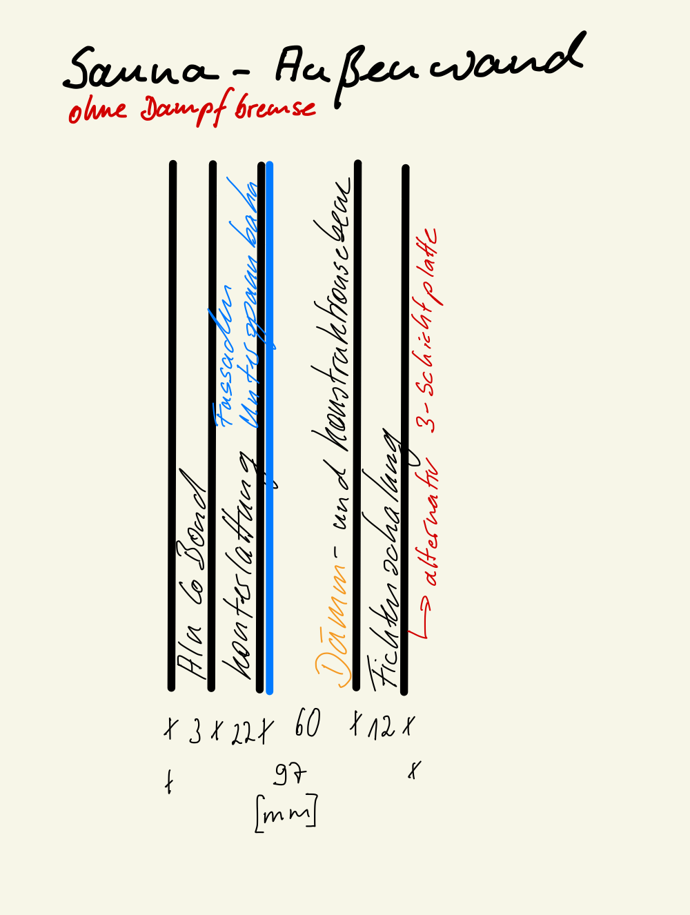

ich möchte ebenfalls eine Außen-Sauna bauen. Da ich das gleiche wie Rauch20034 von der Al Dampfbremse halte, bin ich mir trotzdem noch unsicher was den Wandaufbau angeht. Wenn möglich würde ich gerne auf die Dampfbremse verzichten. Hier mal mein geplanter
Außenwand Wandaufbau.png (193.18 KiB) 43449 mal betrachtet
. Ich erhoffe mir durch die hinterlüftete Fassade das eventuelle Feuchtigkeit abgeführt werden kann und die Dämmung nicht durchnässt wird. Habt ihr damit vielleicht Erfahrung ob dies so funktionieren könnte?
Wandaufbau von innen nach außen:
- Fichtenschalung
- Dämmung, bzw Konstruktionsholzebene (Ständerwerk)
- Fassaden-Unterspannbahn
- Konterlattung
- Alu Co Bond (Aluminium-PVC Verbundplatte) als Fassadenverkleidung
