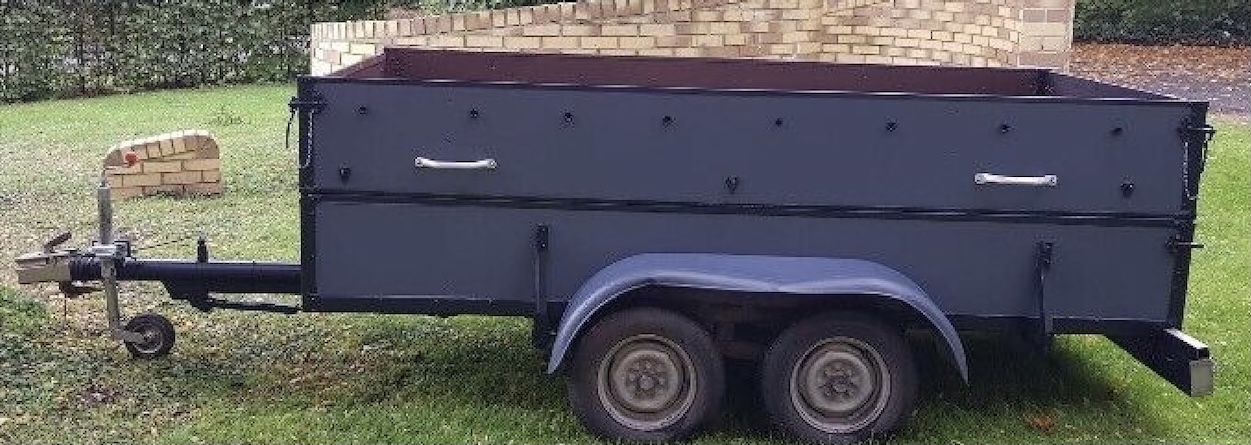

Ich hab mir am Wochenende einen Doppelachshänger mit festverbauten Kasten und einer zulässigen Gesamtmasse von 1000 kg und den Innenmaßen 2,5m x 1,3m gekauft (siehe Anhang).
Entsprechend der Eckdaten wird es eher eine kleine Sauna in Leichtbauweise, sonst komm ich mit den Maßen und dem Gewicht nicht hin.
Ich habe nur einen B-Führerschein und muss auf die zulässige Gesamtmasse achten.

Den obigen Hänger hab ich wieder verkauft, weil es damit ein paar Probleme gab. Nach langem Suchen hab ich mich für einen neuen Tieflader entschieden:
Zul. Gesamtmasse 1,3 t, Innenmaße 2,5 x 1,5, abnehmbare Seitenwände, absenkbare Befestigungsösen und 100 km/h Zulassung. Bekommt man gebraucht ab 1200€ und neu ab etwa 1600€.

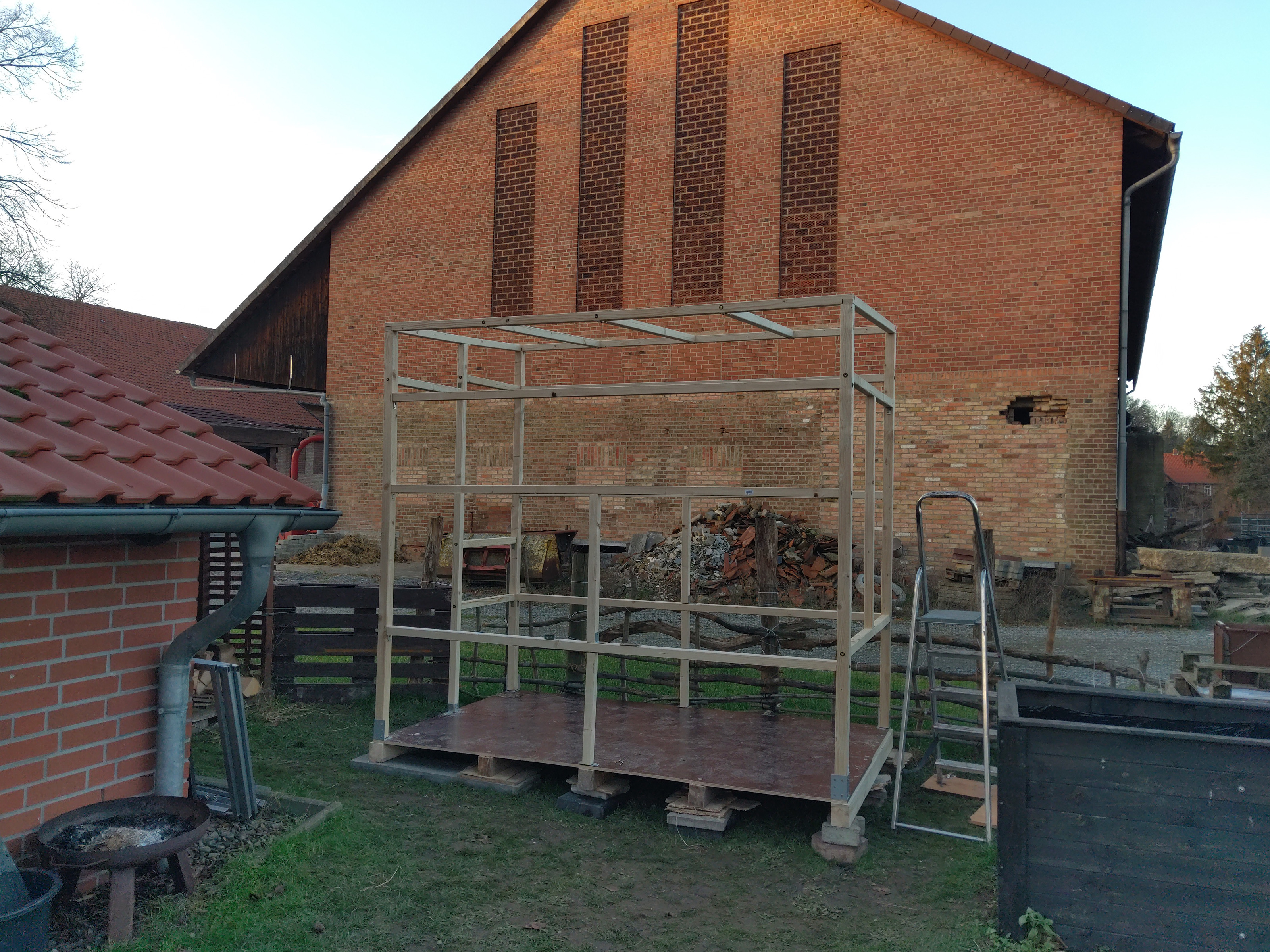

2. Anschließend habe ich die Rahmenkonstruktion für den Aufbau auf die Bodenplatte gesetzt und mit dieser fest verschraubt. Die Seitenpfosten mit 54mm Stärke, der Rahmen mit 45mm Stärke. An diesem Punkt sollte man schon wissen in welcher Höhe man später feste Einbauten (Bänke etc.) montieren möchte, sodass diese im Rahmen und nicht in der Vertäfelung verschraubt werden. Gleiches gilt für die Fensterposition. Man will ja nicht sein Traggestell zersägen.

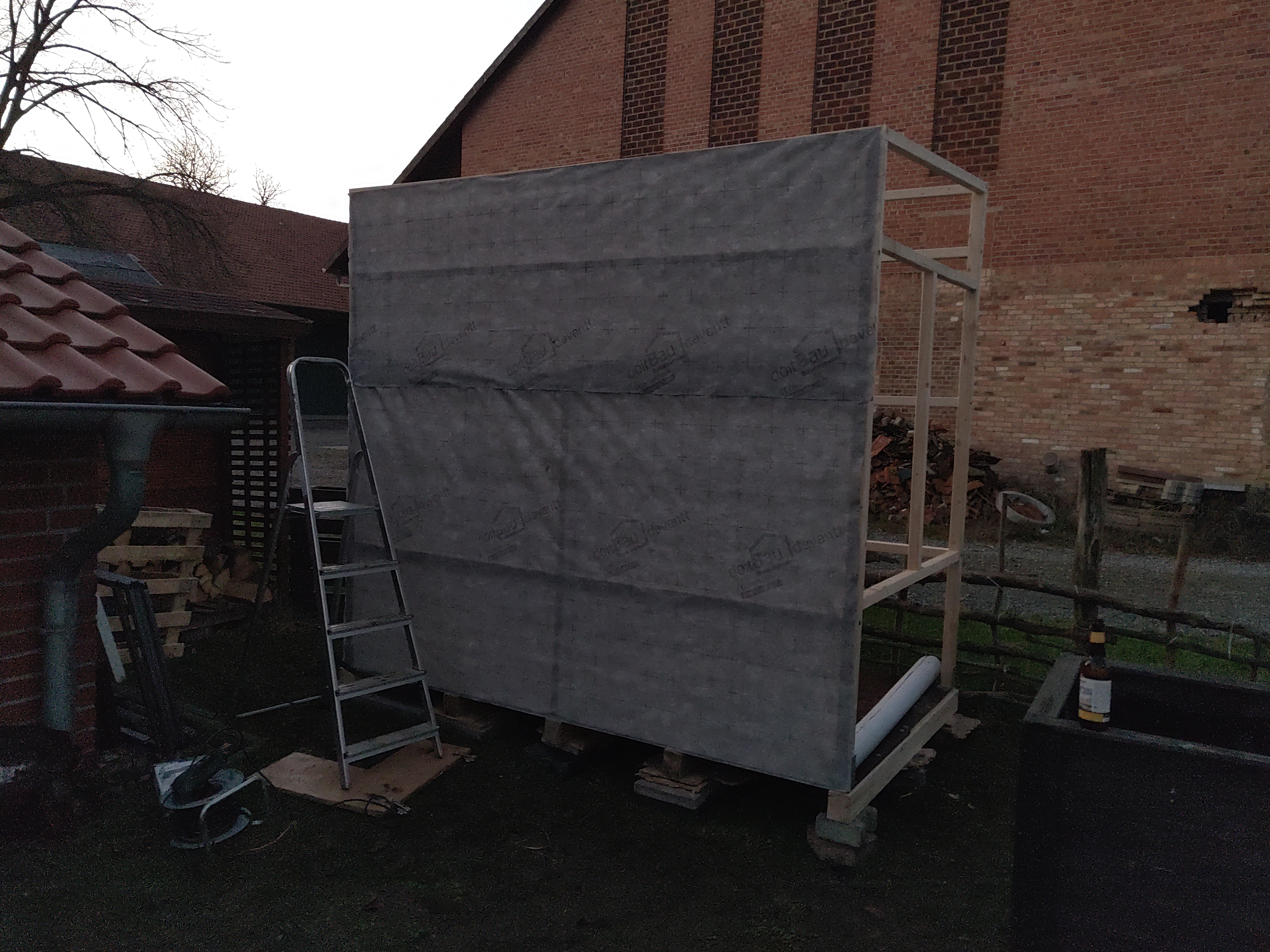

3. an die Konstruktion hab ich nach außen eine Unterspannbahn ausm Dachbau getackert. Feuchtigkeit soll später nach außen aber nicht nach innen eindringen können.

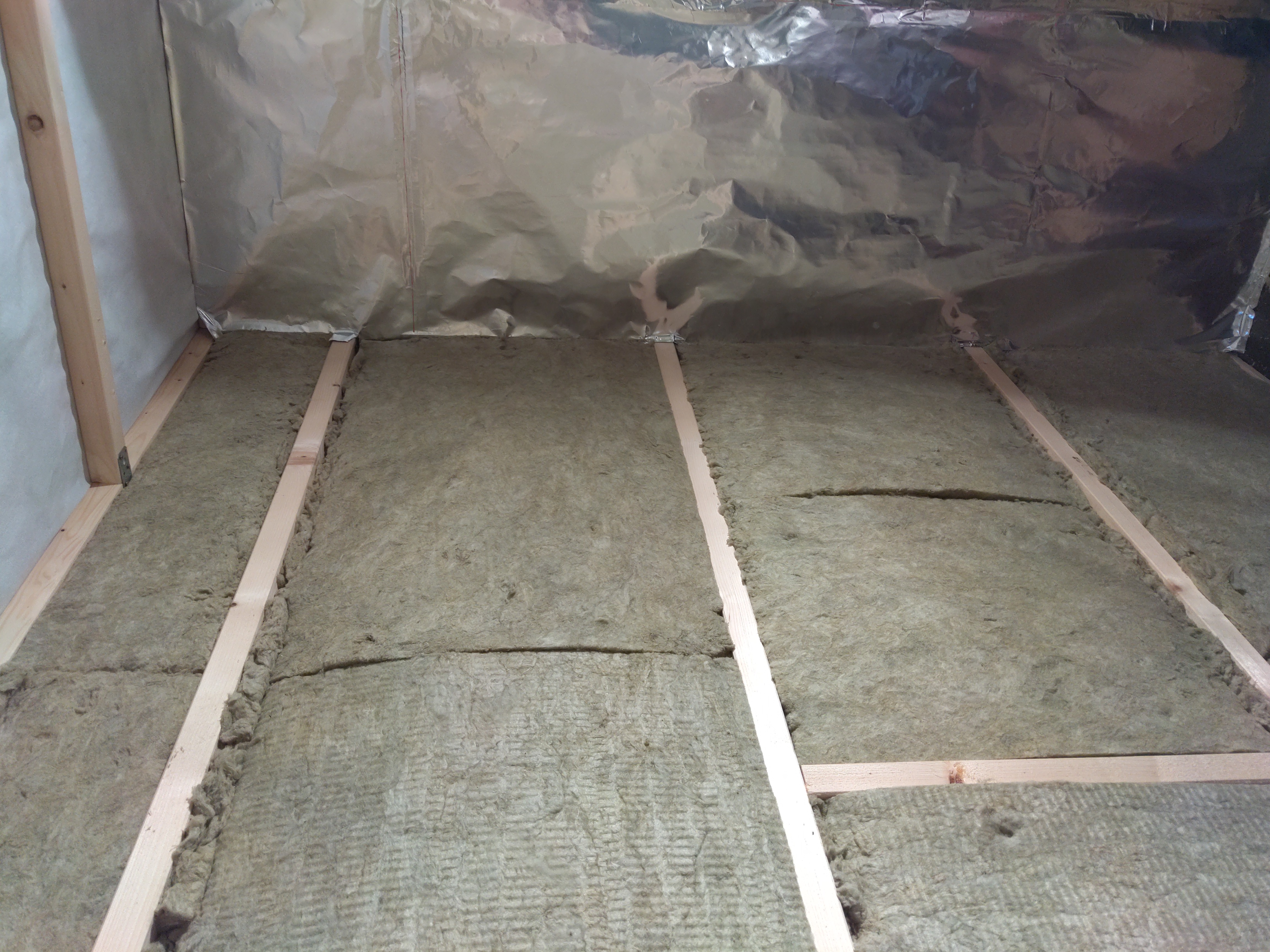

5. in die rahmenkonstruktion hab ich steinwolle mit 40mm Stärke gesetzt, 50mm geht auch
6. nach innen hab ich eine Alu-Dampfsperre auf den Rahmen getackert. Diese reflektiert die Hitze nach innen zurück und lässt keine Feuchtigkeit durch.

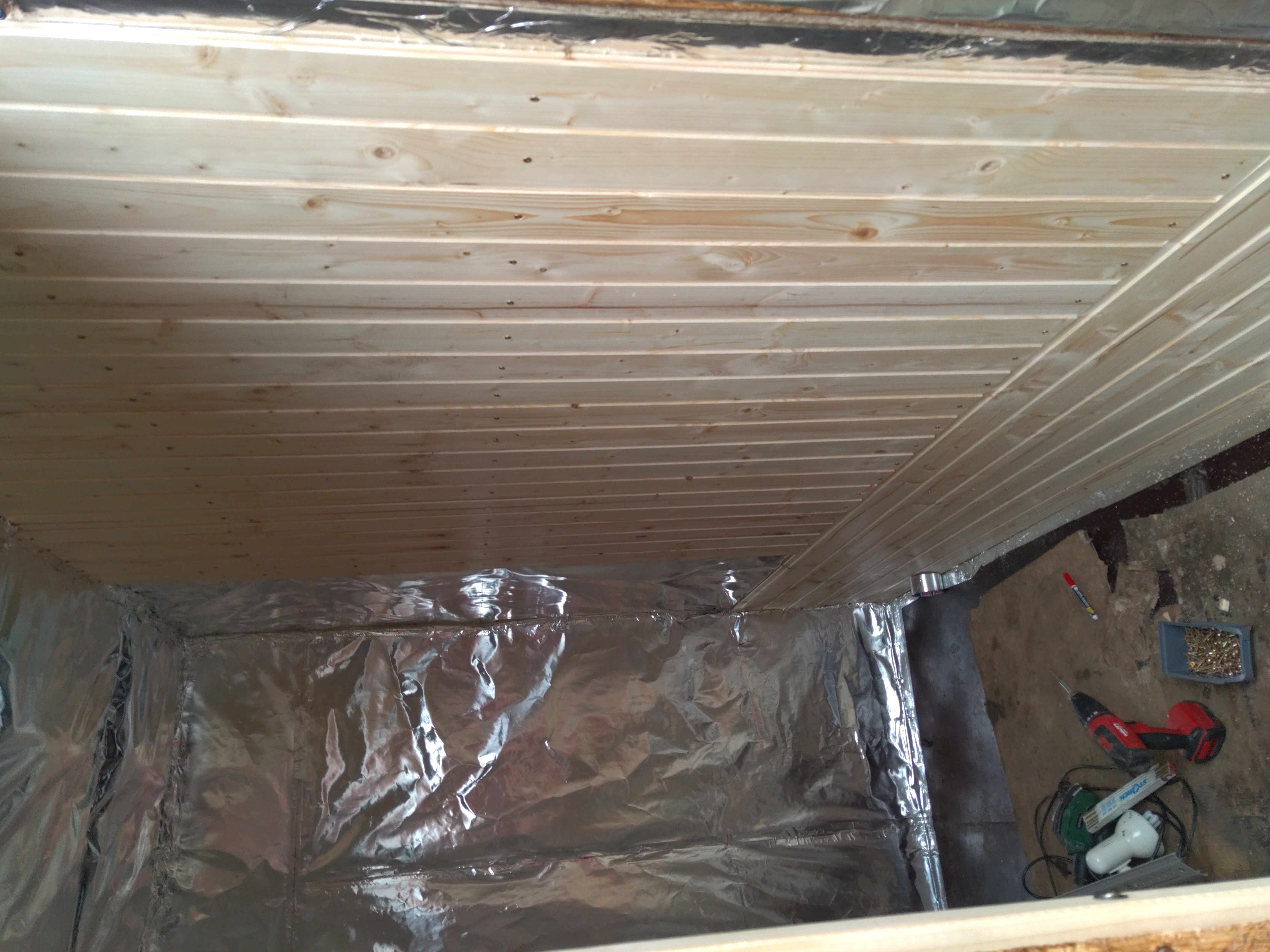

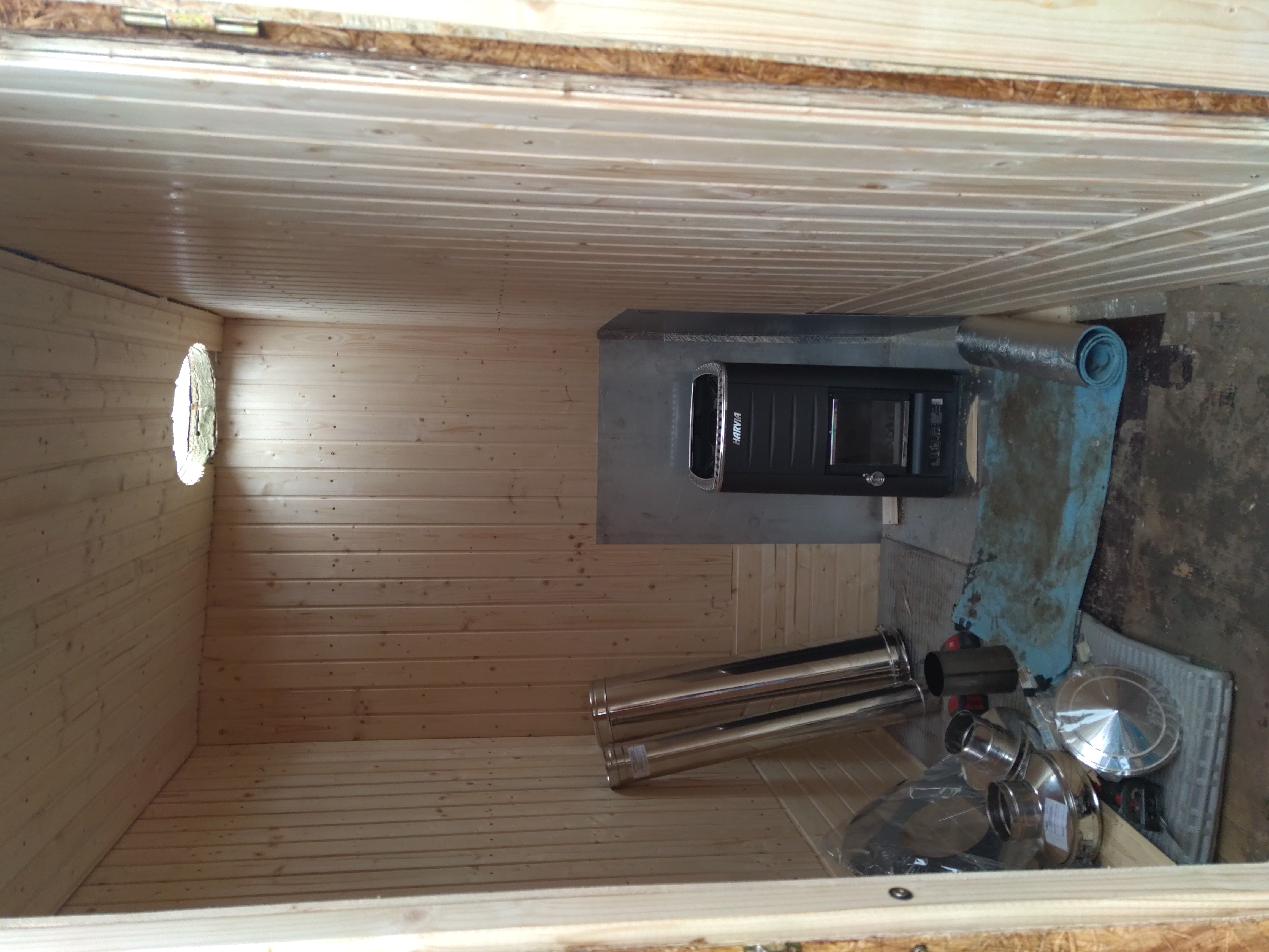

7. die Sauna hab ich von innen mit 12mm Fichte Nut & Feder brettern ausgekleidet. Den dachaufbau hab ich genauso wie den wandaufbau ausgeführt. Das Dach ist als Pultdach ausgeführt. Stehhöhe auf der einen Seite 2,20m auf der anderen 2,10m. Auf die Bodenplatte hab ich innen nur noch zusätzlich eine Lage Multiplex aufgebracht (ebenfalls 12mm), aber keine Dämmung. Alle Ränder habe ich anschließend mit hitzebeständigem Silikon abgedichtet

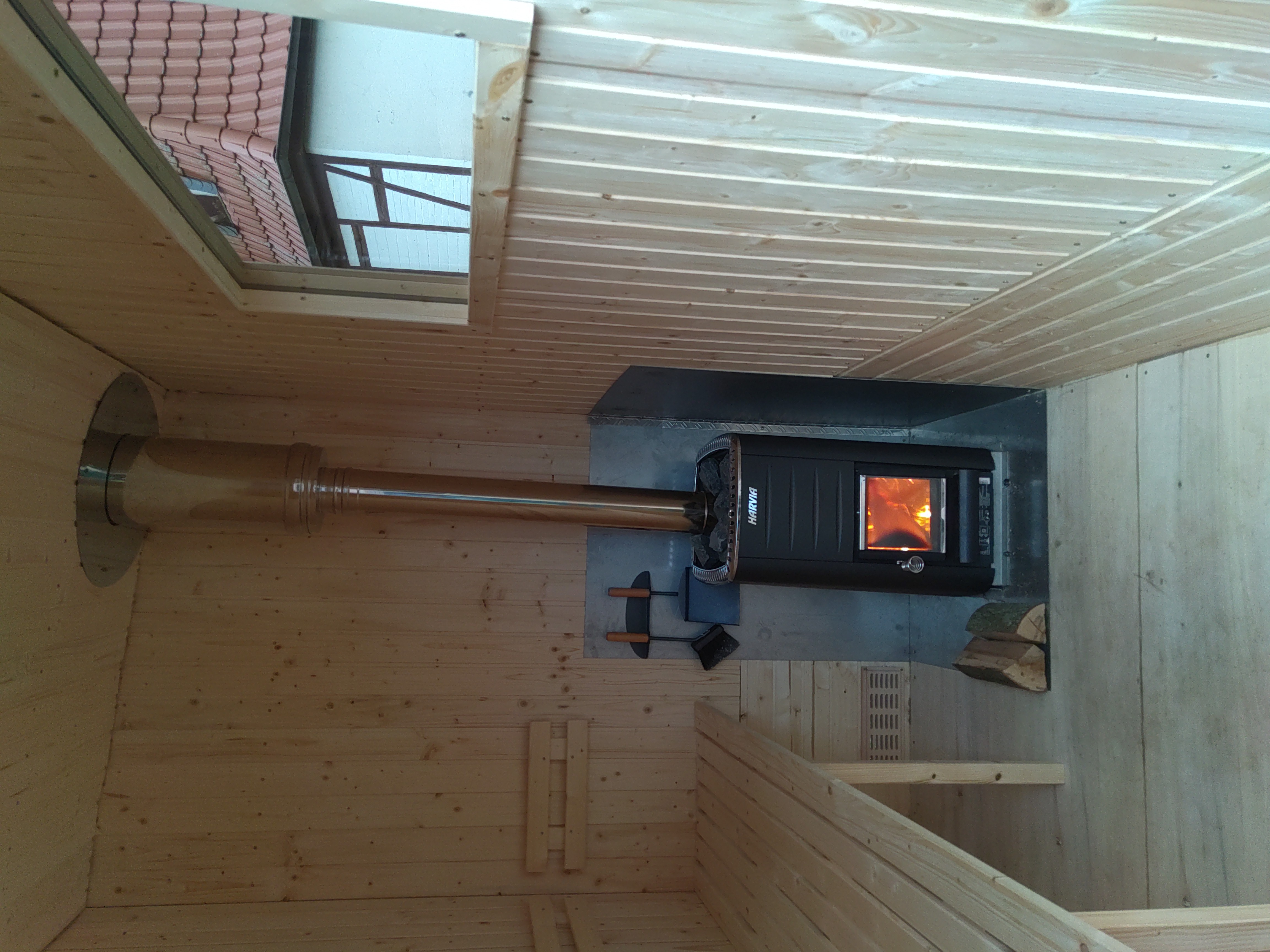

8. als nächstes kam der Ofen rein, ein Havaria M2 Holzsaunaofen, gabs im Komplett-Set mit Schornstein. Dafür muss man natürlich ein Loch ins Dach sägen. Also lieber zweimal messen. Beim Einbau muss auf die Abstände zu den Seiten- und Rückwänden achten, und natürlich darauf ob diese aus brennbaren oder nichtbrennbarem Material bestehen. Um mit geringeren Abständen arbeiten zu können, habe ich Edelstahlhitzebleche für den Boden und die Seiten verwendet. Der Lack vom Ofen und Schornstein muss vor dem Einbau an der Aussenluft eingebrannt werden. Also einmal richtig durchfeuern, bevor der Ofen eingebaut wird.
9. Dann kam die zwangsbelüftung, sehr wichtig. In ofennähe auf Bodenhöhe muss eine Lüftung hin, sowie gegenüber unters Dach. So kann der Ofen zum einen Frischluft ansaugen, und zum anderen warme, feuchte Luft die Sauna wieder verlassen. Hierdurch wird ein dauerhafter luftaustausch sichergestellt. Die dachlüftung ist mit einem Schieberegler versehen. So kann man ein wenig die Temperatur steuern
10. dann hab ich die Möbel aus fichtenbrettern gebaut. Eine längsbank von Wand zu Wand sowie eine klappsitzbank, wenn mal mehr Leute reinwollen. Diese werden im Rahmen verschraubt (siehe oben)
11. Dann habe ich ein Panoramafenster eingebaut. Wichtig dabei ist, dass man entsprechend der wanddicke die richtige Fensterstärke wählt. Meine Sauna hat eine wanddicke von 70mm und das Fenster eine Stärke von 68 mm. Das hat also ziemlich gut gepasst. Ausmessen, anzeichnen, aussägen, einpassen, mit hitzebeständigem montageschaum Lücken auffüllen und final verkleiden. Habe ein saunafenster aus isolierglas und mit bronzefärbung verbaut. Das gute an der Färbung ist, dass bei Tageslicht keiner reinschauen kann. Da ich mir nicht sicher war, ob es sich hierbei um Sicherheitsglas handelt, habe ich wegen den Verkehrssicherheit noch einen Fensterladen nachmontiert, den ich entsprechend beim Transport verschließe.

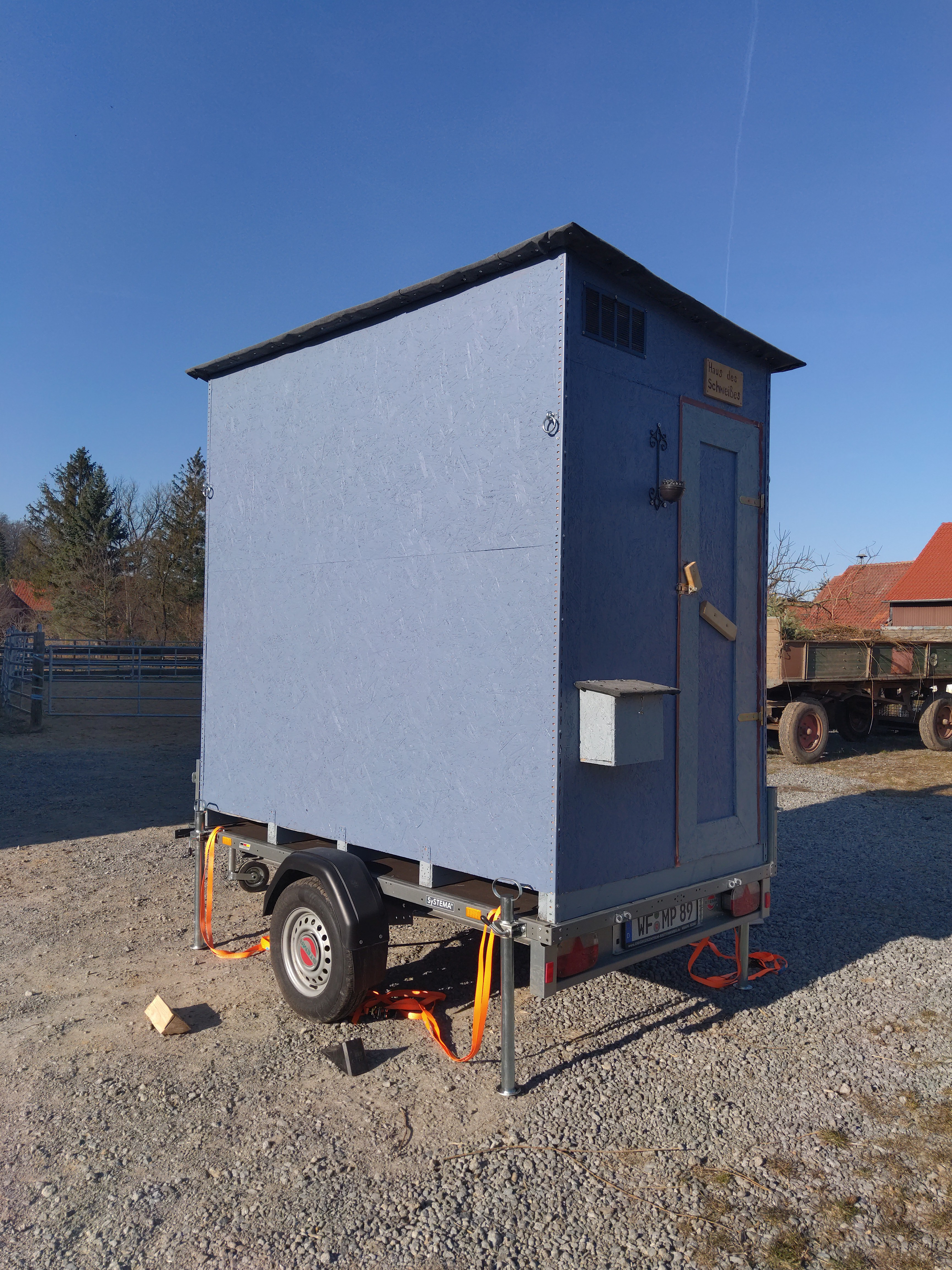

Vor einer Woche hat mir der benachbarte Bauer mit seinem teleskoplader geholfen, die Sauna aufn Hänger zu stellen. Alles heile geblieben. Die Sauna passt mit ein wenig Luft exakt auf den Hänger und kann so beim Transport nicht wirklich hin- und herrutschen. Wegen der kippsicherheit hab ich in die eckpfosten noch dicke ringösen gesetzt, über die ich die Sauna mit spanngurten zum Hänger (klappösen) verspannen kann.

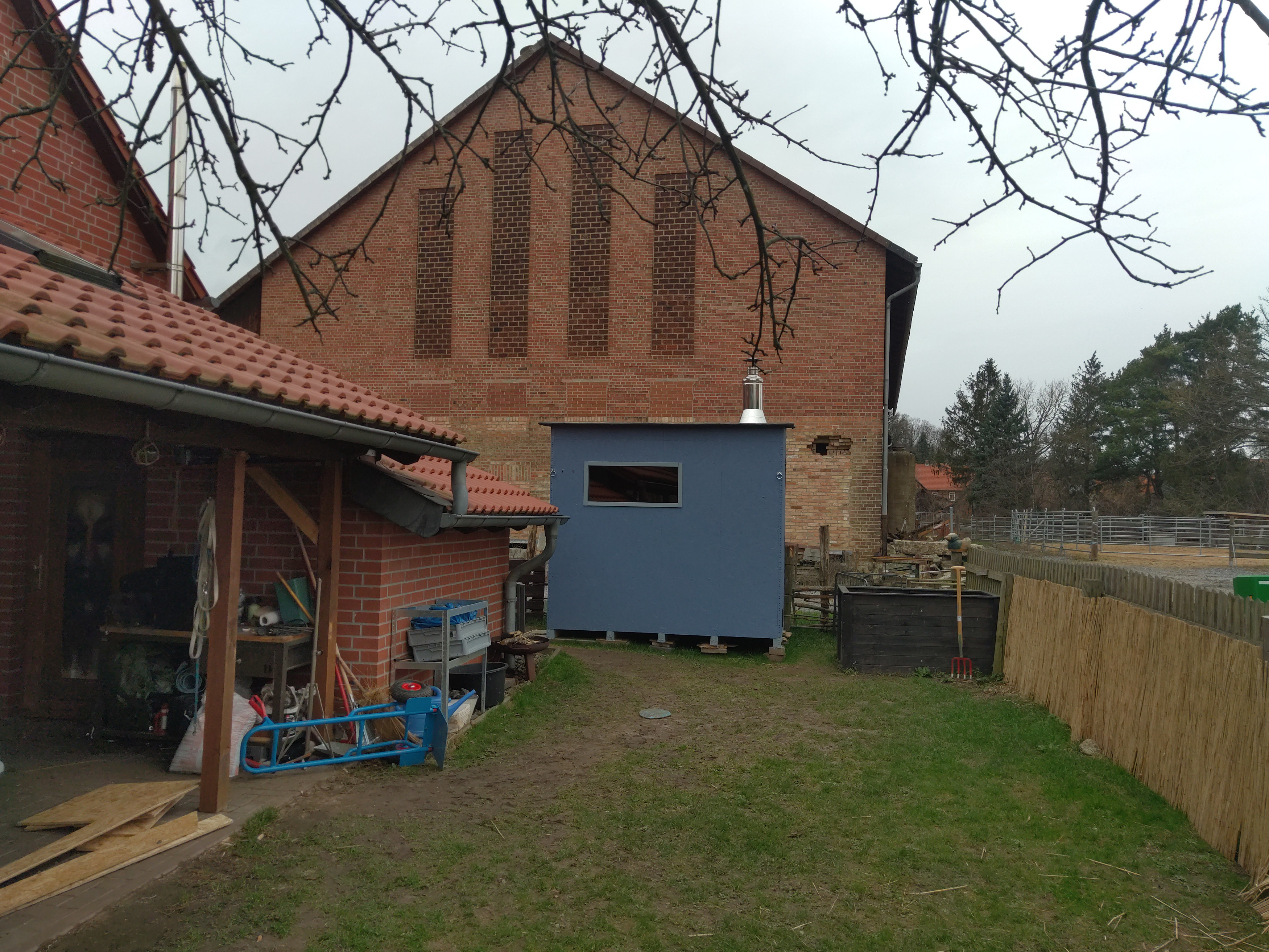

Re: Mobile Sauna aufn Hänger DIY
Hier noch ein paar Bilder, konnte irgendwie nicht mehr als drei im Beitrag unterbringen:
Innen:
Außen:
Aufn Hänger:
Innen:
Außen:
Aufn Hänger:
Und noch mehr:
Unterspannbahn:
Dämmung:
Rohbau:
Unterspannbahn:
Dämmung:
Rohbau:
