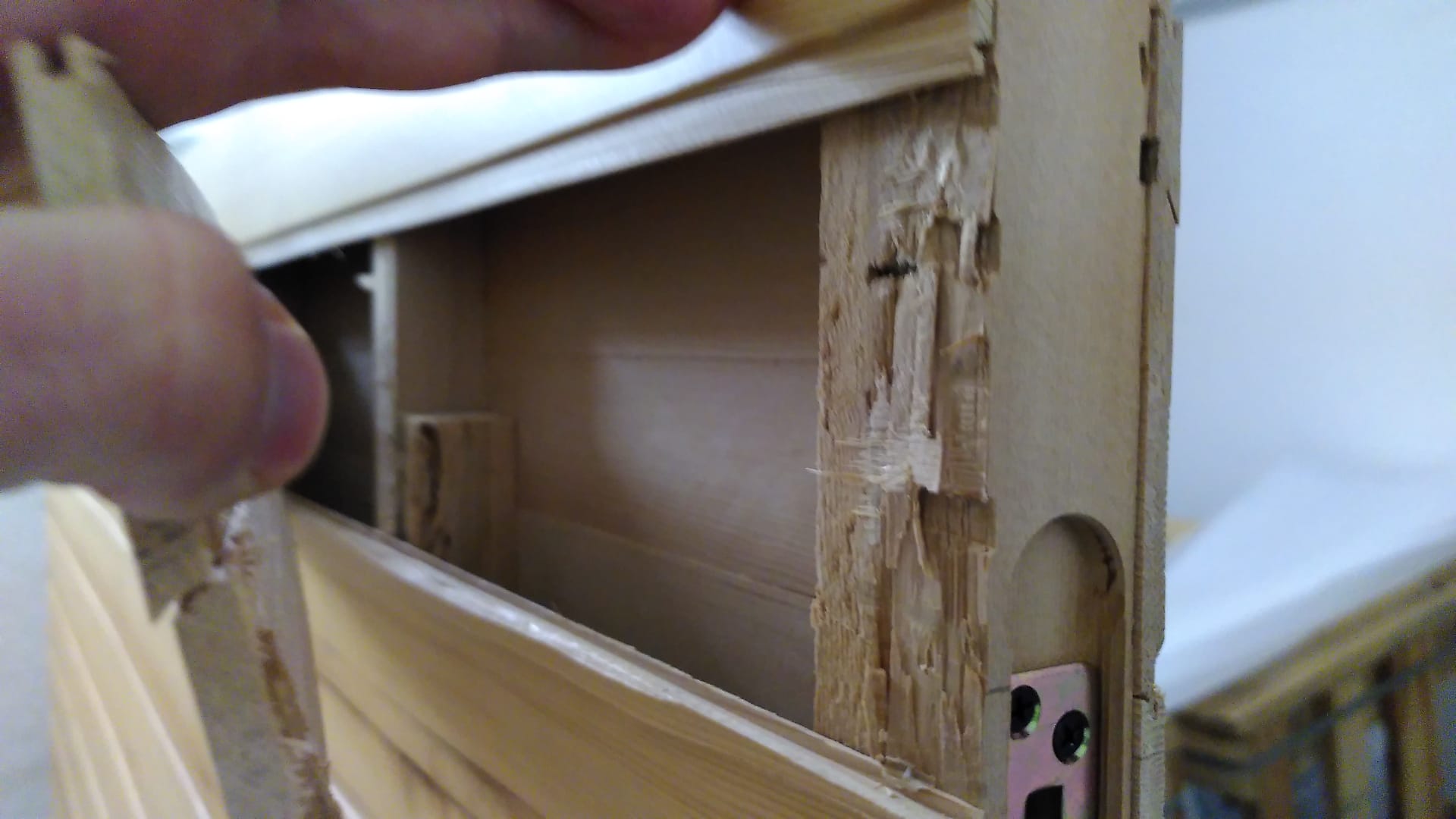

Nach ein paar Monaten ist sie nun gekommen - das Problem: Ich bekomme das Rückwandteil mit 2m x 2.1m nicht in meinen Keller :(
Zusammen mit meinem Holz-affinen Vater wollten wir dieses Rückwandteil dann zerschneiden. Wir wussten allerdings nicht, ob die Saunawand "komplett" aus Holz ist, oder innen mit Folie und Wolle isoliert ist. Zum Test haben wir die daraufgeleimten Latten dann aufgebrochen, und sehen dass die Sauna innen hohl ist.
Jetzt die Frage: Darf das überhaupt sein? Ist das Betrug? oder Isoliert die Luft zwischen den jeweils ca. 5mm dicken Latten genug?
Ich bin mir relativ sicher dass es entweder massivholz sein müsste oder mit Wollte / irgendwas gestopft sein müsste, aber nicht hohl. Bevor ich aber laut "Betrug" rufe, wollte ich mir noch die Expertenmeinung holen.

Deine "Finnische" Sauna ist Chinesisch. Das ist der typische Aufbau wie bei einer Infrarotkabine wie wir sie bis 2016 verkauft haben. Die Beschreibung nennt nichts falsches. Sie verschweigt einfach den Wandaufbau.
Ist es "Betrug"? Ich denke (leider) nicht. Die Bezeichnung "Finnische Sauna" besagt ja nicht dass sie in Finnland gebaut wurde. Es ist einfach die Sauna Art. Der Wandaufbau ist dürftig. Wenn das Deckenelement genau so ist, dann ist vor allem nach oben viel Wärmeverlust zu erwarten. Ein richtig gutes Saunaklima wird sich nicht einstellen.
Ich denke Du wirst nichts machen können. Eine Vorschrift dass die Wand gedämmt sein muss kenne ich nicht. Bedenke aber dass Luft auch dämmt. Ganz so schlimm ist es nicht,
