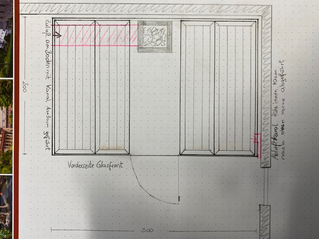

Ich baue wieder mal eine Sauna. Dabei soll der Ofen an der Hinterwand stehen.
Grundrisstechnisch wäre das so am besten.
Meine Frage jetzt. Es geht um die Zuluft des Ofens. Ist es möglich eine Kanal 10x30cm am Boden entlang zum Ofen zu führen.
Der Kanal wäre ca. 130cm lang.
Zur Veranschaulichung noch ein grober Grundriss.
Danke

Hi,
10x30 ist riesig. Brauchst eigentlich nicht so groß.10x10 reicht. Und die Länge des Kanals ist egal.
