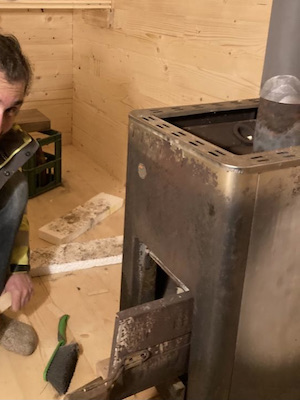

Zum Ofen: Definitiv Holzbefeuert, klar, und hier hatte ich Glück direkt einen gebrauchtes Harvia 16kW Teil günstigst organisieren zu können.

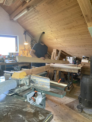

Wichtig ist auch, dass ich über die Feiertage zugang zu einer Werkstätte mit fünffach Kombimaschine hatte.

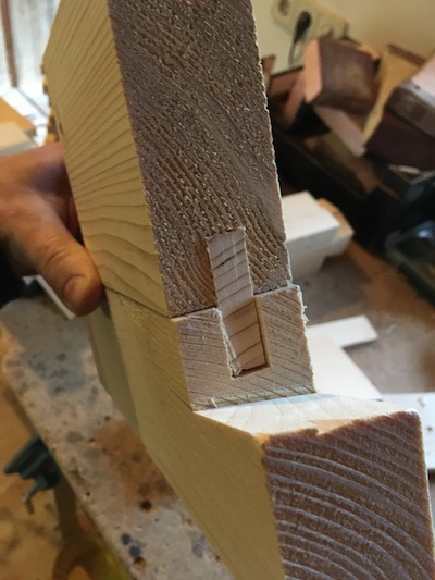

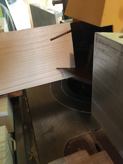

Bei den Eckverbindungen habe ich mich für die "Tiroler - Schloss" Verbindung entschieden. Dazu braucht es aber definitiv eine Tischfräse mit verstellbarer Spindel.
Starten wir mal:

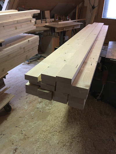

Abrichten - Auftrennen - Dickenhobel

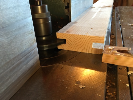

Nut fräsen
Nut fräsen

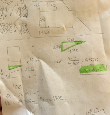

Die berechnung des Winkels fürs Schloss. Danke Papa, der sowas ganz ohne Internet kann.

1,2,3 und hop

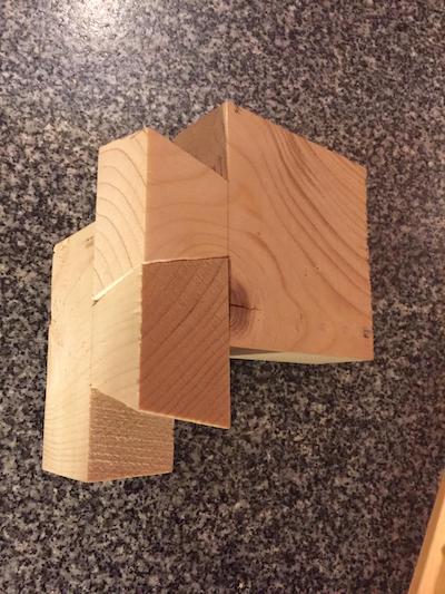

Der Prototyp in seiner vollen Pracht
Soweit, so gut.

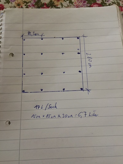

Masterplan fürs Punktfundament

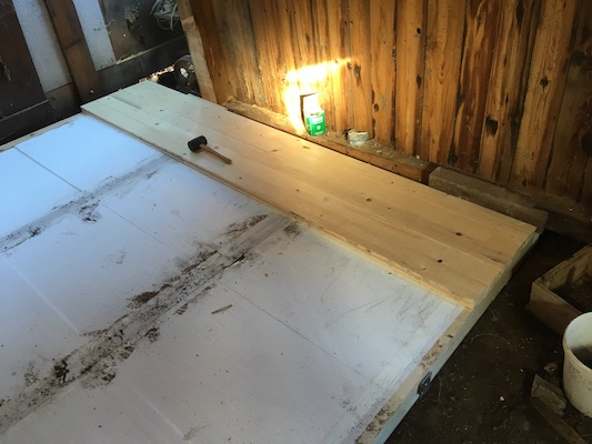

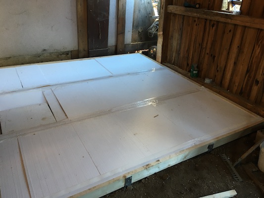

Der Unterbau mit 4cm Isolierung.

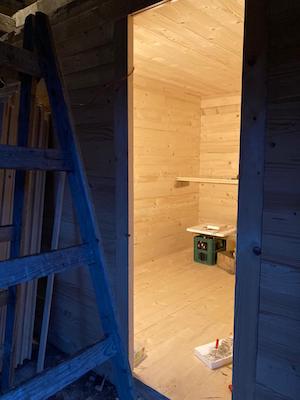

Der Türrahmen
Der Türrahmen

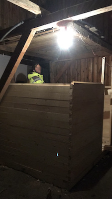

Hallo, ein Selfi bitte :-)

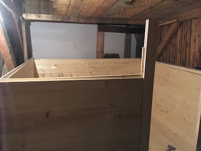

Deckel drauf kiste zuuu

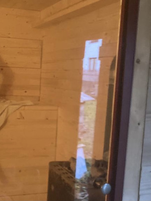

der letzte macht die Tür zu
