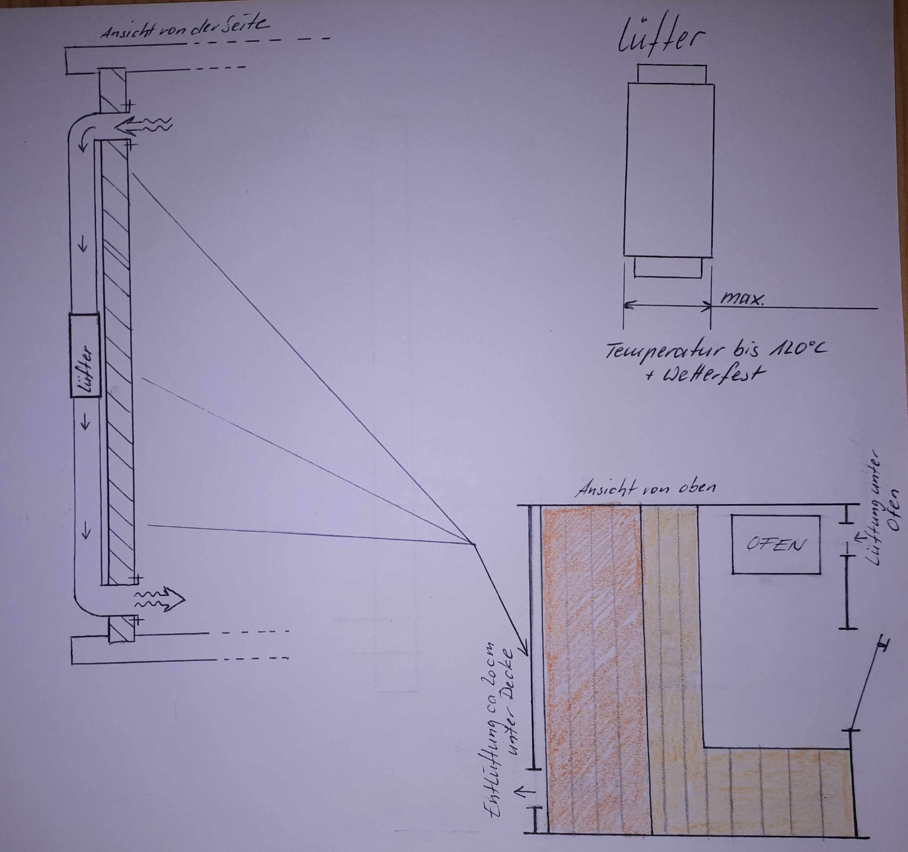

Der Temperaturabfall von Decke ~80°C zu Boden ~20/25°c ist mir doch etwas zu massiv. Somit wirkt es oft "Fusskalt".
Meine Be/Entlüftungsöffnung ist unter dem Ofen sowie diagonal gegenüber ca. 20cm unter der Decke.
Meine Idee für eine "Zwangszirkulation" für die Rückwand ist auf der Zeichnung zu sehen.
Also oben warme Luft abgreifen und unten wieder einleiten. Die ganze Mechnik sollte nicht tiefer als 8cm sein da die Sauna an einem Zaun steht.
Hat jemand von Euch schon so etwas gebaut und hat Erfahrungen?

tja das ist oft das problem der fassauna - liegt an der bauform. ist sicher ein lösungsansatz

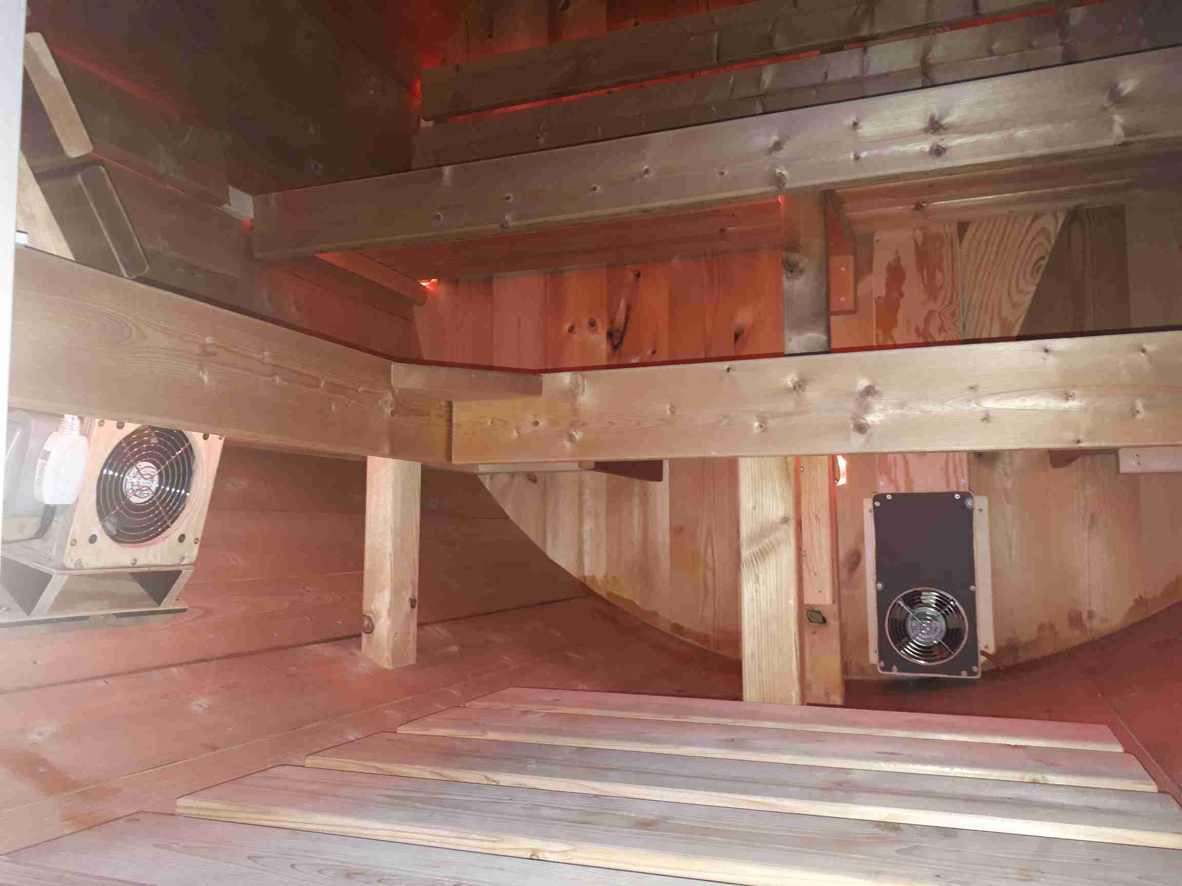

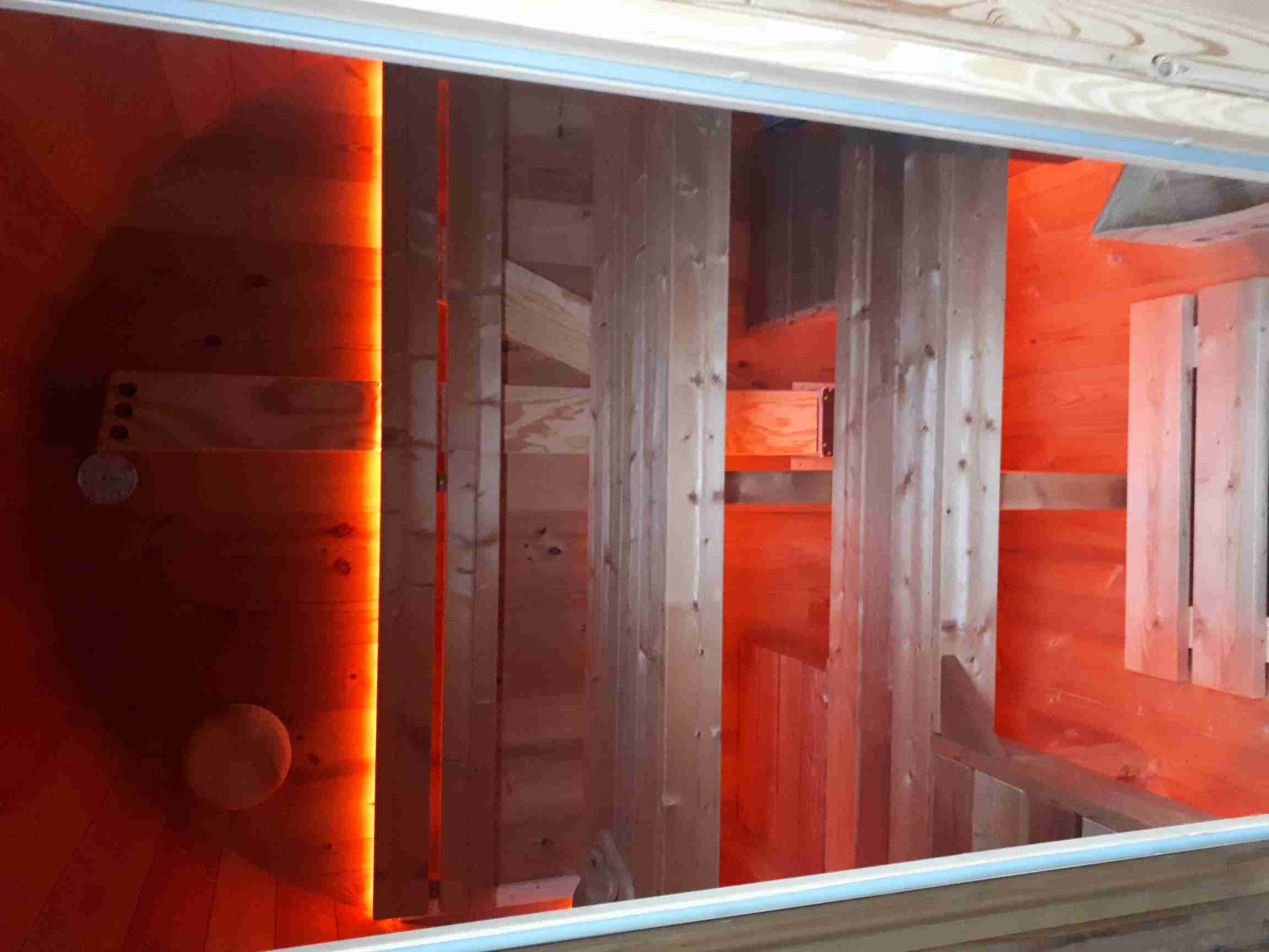

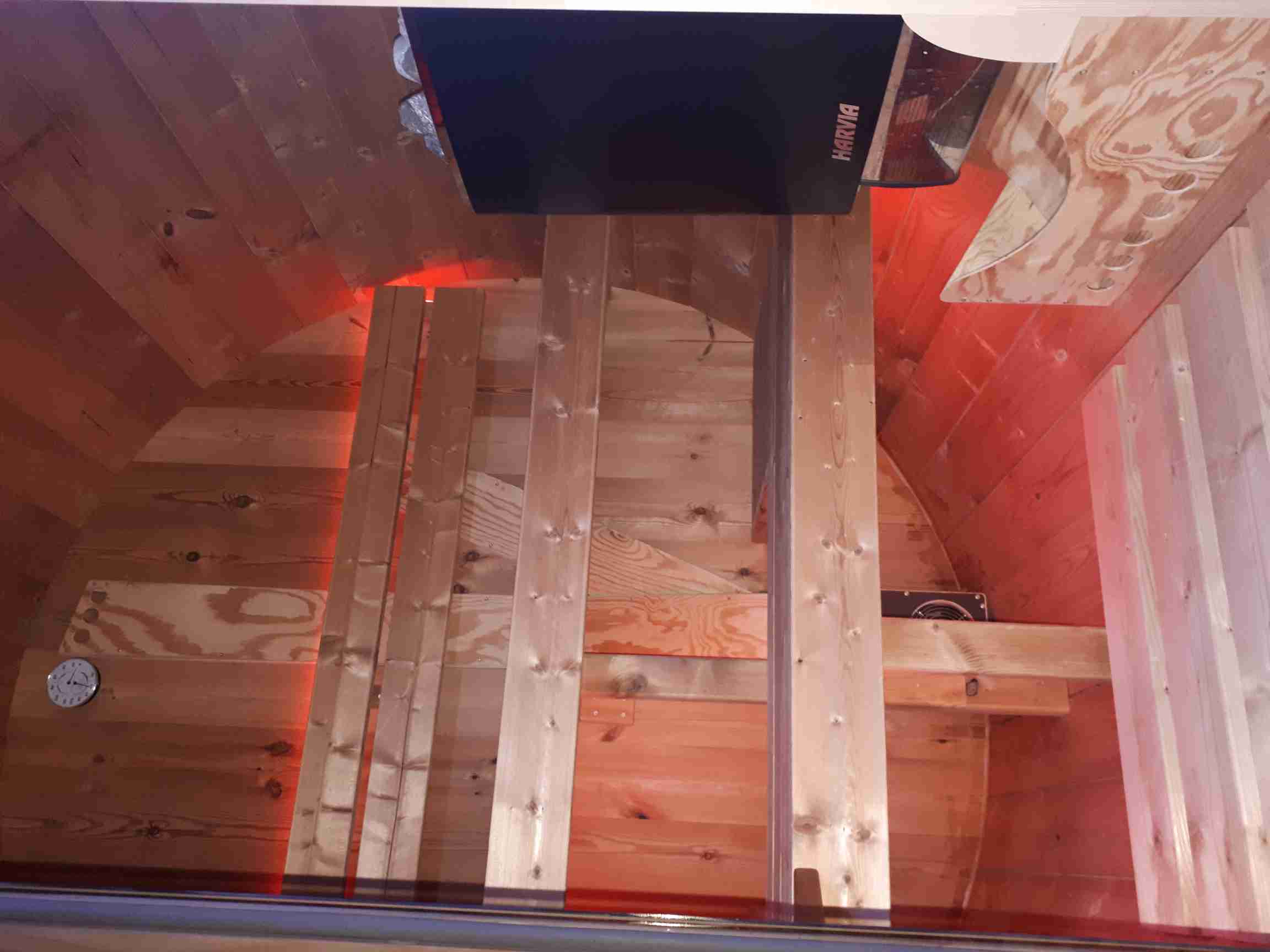

Das ist jetzt meine Lösung.
Ich habe 2 Lüfter verbaut die die Luft beim Aufheizen und zwischen den Saunagängen umwälzen.
Ich bin noch in der Experimentierphase, aber es funktioniert schon ganz gut.
Der Lüfter unter der linken Bank befördert die kalte Luft zum Ofen der sie ansaugt und durch erwärmen nach oben steigt.
Der Lüfter an der Rückwand saugt unter der Saunadecke die heiße Luft an und befördert sie zum Boden. Damit erreiche ich das der Saunaboden aufgeheizt wird und das Holz ebenfalls etwas Wärme abstrahlt.
Je nachdem welchen Lüfter man anstellt, erreiche ich an der Saunadecke 90°c und am Boden 45/50°c.
Und gefällt es so schon ganz gut...
