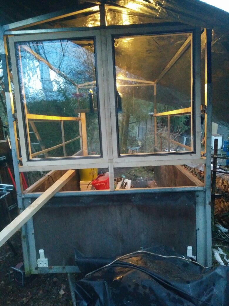

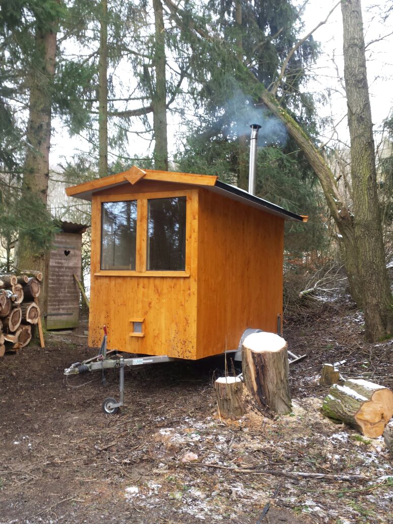

nachdem ich längere Zeit stiller Leser war, möchte ich nun von meiner selbst gebauten Sauna berichten. Die Sauna ist auf einem alten Anhänger errichtet worden und ist somit mobil.
Ich möchte hier nur grob berichten, denn ich habe bereits einen ausführlichen Blogbeitrag geschrieben.
Kurz zum Aufbau: Der Anhänger war ein geschlossener, sodass ich mich an dem Metalgerüst orientieren konnte. (siehe Bild) Die Sauanbänke kommen aus einer ehemaligen Sauna eines Freundes. Die Fenster stammen noch aus unserem Haus von der letzten Rennovierung. Leider ist ein Fenster gesprungen, für uns aber kein Problem.
Die Wändend sind wie folgt aufgebaut: (Von Innen nach Außen)
  • Selbst geschnittene Holzverkleidung
  • Alu Folie
  • Glaswolle
  • Dach-Unterspannbahn (lässt Feuchtigkeit nach außen, aber nicht nach innen)

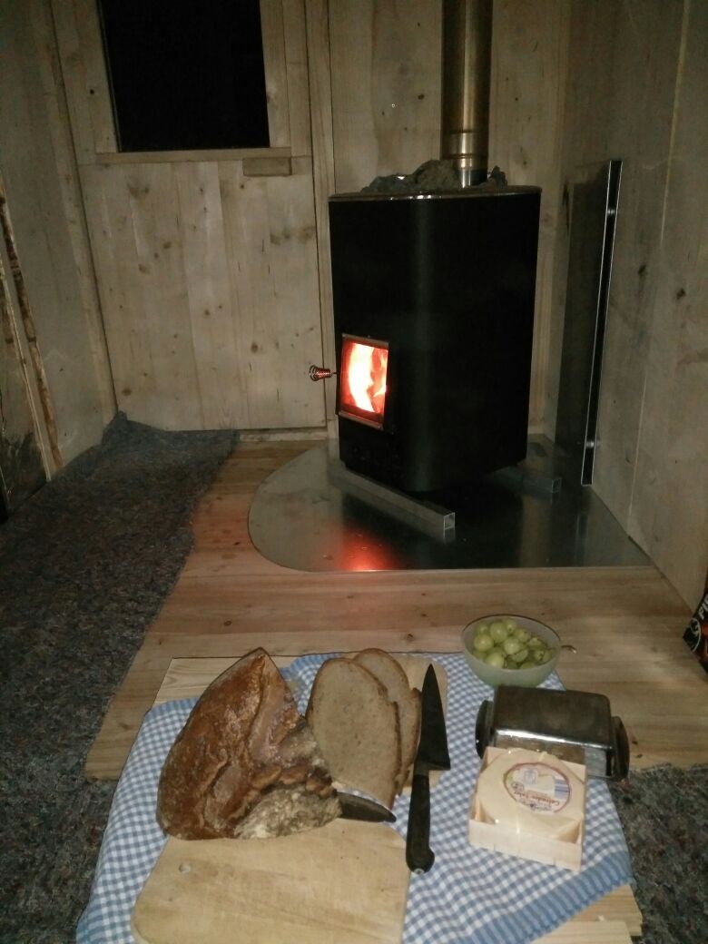

Wir haben auf einen Harvia Holzofen gesetzt, da wir mit dem in unserer Fasssauna seit vielen Jahren sehr zufrieden sind.
