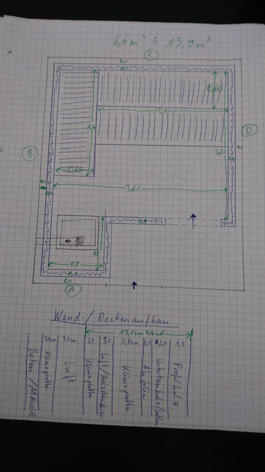

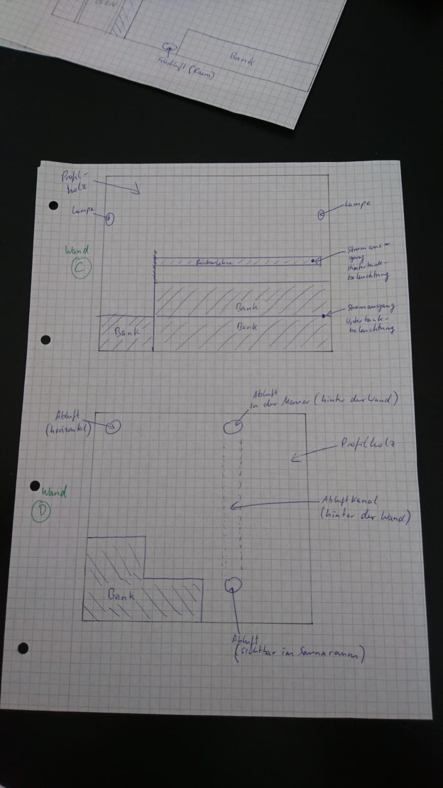

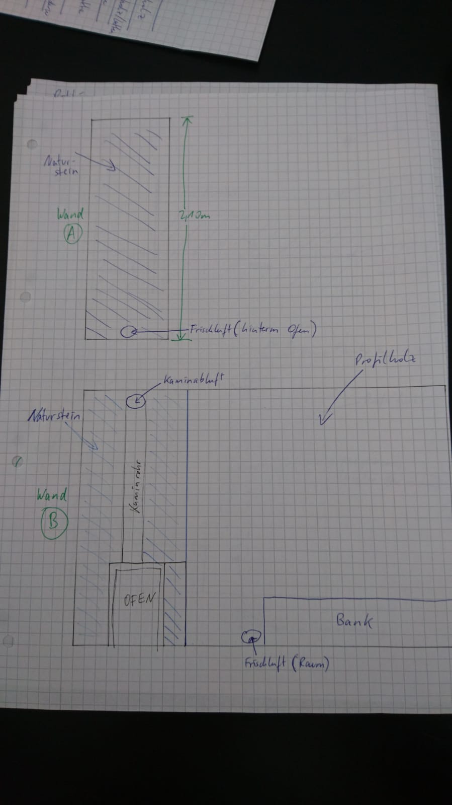

Des Weiteren sende ich euch mal meinen Plan zu.
Was haltet ihr davon?
Ach ja - die "Klimaplatte" kommt von der Firma Silca und das gleiche wie eine Promatplatte.
