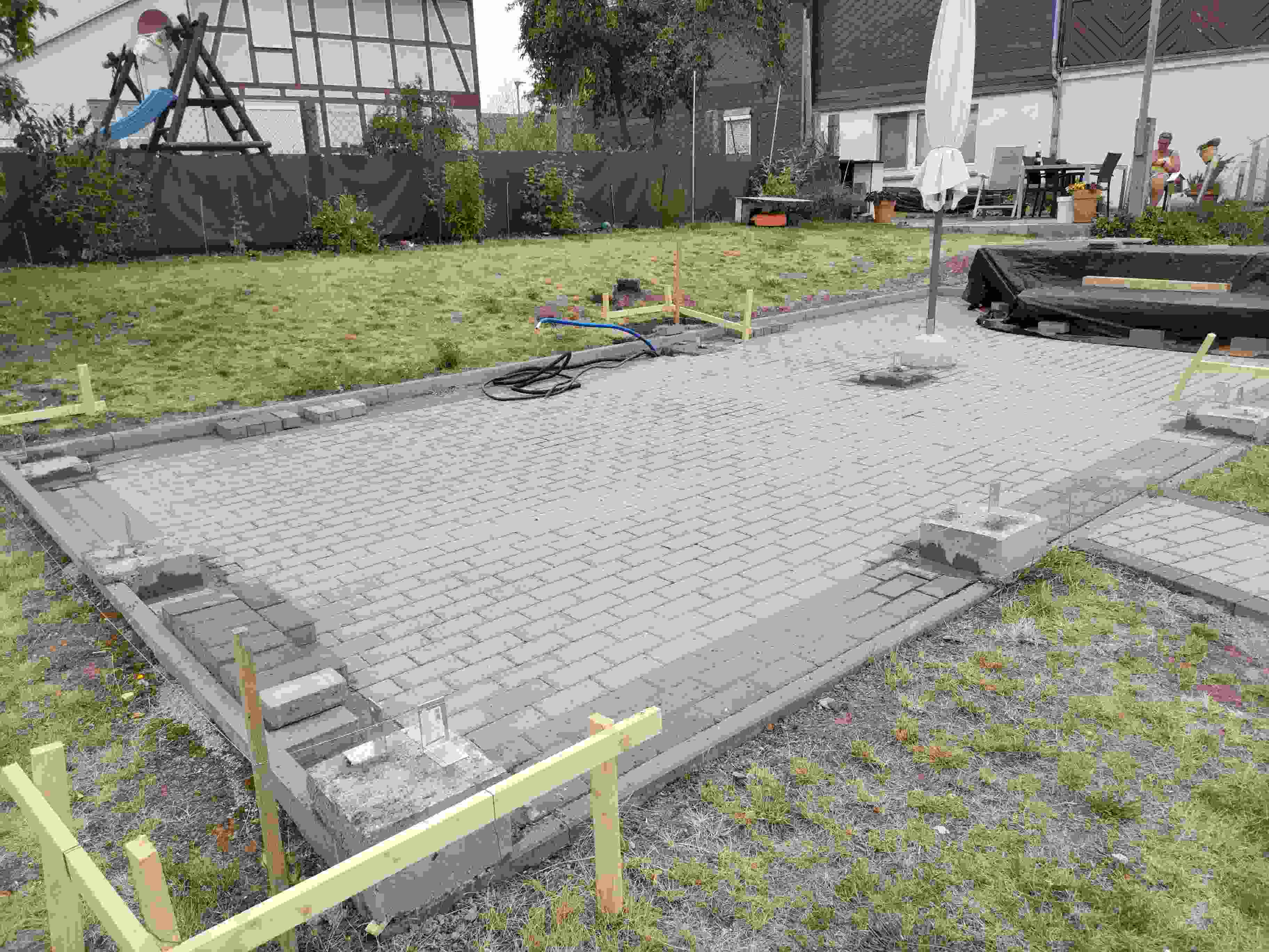

Wir haben ein Gartengrundstück mit einer freien Terasse. Diese ist 8x4m Auf diese Terasse soll ein Gartenhaus in Holzrahmenbauweise gebaut werden. Das Haus selber ist 4700x4000x3150mm Groß. Der Rest der Terasse wird vom Haus mit überdacht , aber als Freisitz nach 2 Seiten offen gelassen. Der Hintergrund ist, dass man von der Terasse einen wunderschönen unverbaubaren Blick auf die Amöneburg hat. Ich werde zu gegebener Zeit mal Bilder reinstellen.

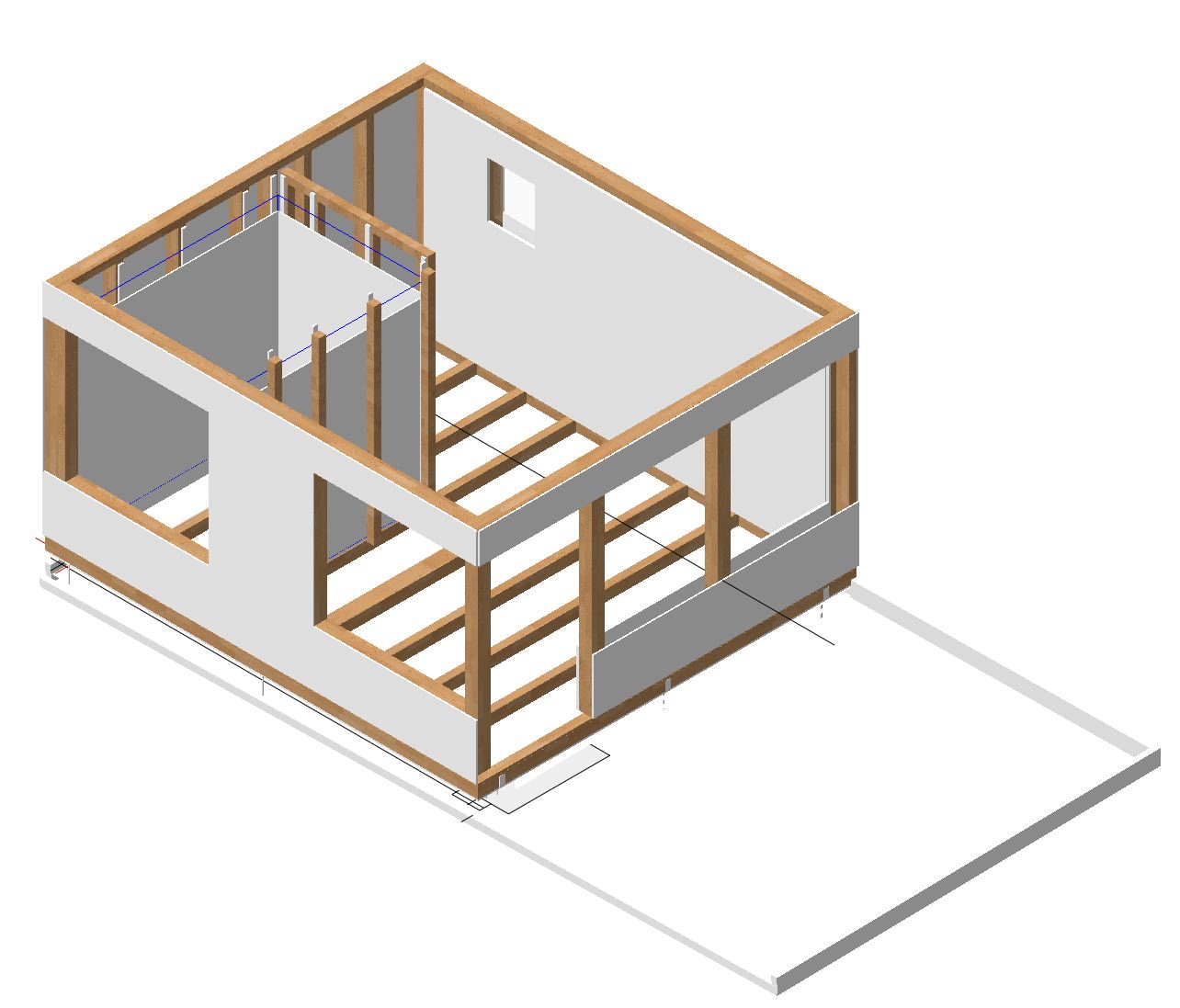

Die Sauna soll in das Haus integriert werden, als nicht als Einzelner Kasten mit Abstand zu Wand stehen, sondern direkt in die Außenwand integriert werden. Da gibt es auch schon ein paar offen Fragen bzgl der Dämmung und Wandgestaltung .
Die Wände, Boden und Decke werden als Holzständerbauweise mit Dämmung (140mm) und OSB bzw DWD Platte als aussteifende Scheibe hergestellt. Außen kommt eine vorgehängte Fassade wahrscheinlich aus Rombusleisten in Lärche und innen GK mit Tapete oder so mal sehen. Die Sauna soll entweder mit Profilbrettern oder Massiv Verkleidung ausgeführt werden. Da muss ich mit unserem Holzhändler mal schauen was es schönes gibt. Red Cedar oder so .

Anbei schon mal ein paar Fotos und Zeichnungen. Das Projekt ist noch nicht ganz fertiggeplant, aber das Fundament ist schon fertig und der Boden ist gerade am entstehen .
Weiter Zeichnungen und Bilder folgen
