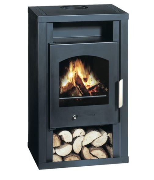

Ich möchte in mein Gartnehaus einen kleinen Holzofen mit Glasscheibe als Saunaofen stellen,
wie löse ich das Problem mit dem aufguß?
ich hab an einen eisenkorb gedacht den ich auf den ofen montiere,darunter eine troptasse(5cm hoch), und da hinein gebe ich die steine,
kann dass so funktionieren?
oder gibt's andere Möglichkeiten zum aufgießen?
lg
thomas
Holzsaunaofen selbstbau
- holzofen.JPG (33.39 KiB) 28493 mal betrachtet
