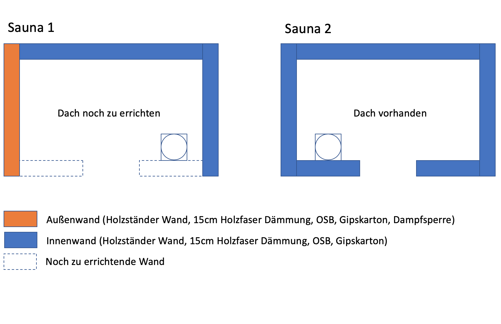

Hallo liebes Forum,
ich baue gerade einen alten Hof um und plane zusammen mit einem befreundeten Zimmermann den Eigenbau von zwei Saunen. Ich habe dazu eine Skizze angehängt. Sauna 1 soll in eine bestehende, neue gebaute Nische gesetzt werden, die aktuell aus drei Seitenwänden besteht. Für Sauna 2 haben wir bereits einen kompletten Raum gebaut, bei dem wir allerdings nicht 1:1 darauf geachtet haben, dass er sich für eine Sauna eignet (zB keine Dampfsperre). Die Saunen sollen nicht als Dampfsaunen genutzt werden. Sauna 2 wird eher selten genutzt (max. 1-2mal die Woche), Sauna 1 tendenziell schon öfter, evtl. sogar täglich. Die Räume in denen die Saunen stehen verfügen über eine ausreichende Größe sowie Möglichkeiten der Frischluftzufuhr - kein Keller oder so.
Folgende Fragen dazu:
1) Bei Sauna 1 wird der Boden noch gefliest (alte Terrakotta Fliesen, eher unregelmäßig) und die Frage ist, ob wir noch zu bauende Frontwand am Übergang zum Boden dicht verschließen/verfugen müssen oder ob man die Holzständer direkt auf den Fußboden stellen kann, wodurch eine kleine Undichte entstehen würde.
2) Bei beiden Saunen haben wir aktuell keine Öffnungen für die Zu- und Abluft vorgesehen. Muss man diese zwingend durch die bestehenden Innenwände bohren oder kann man das auch anders lösen?
3) Müssen wir auf die bestehenden, bereits perfekt gedämmten Wände noch mal einen kompletten Sandwich-Wandaufbau draufbauen oder könnten wir direkt die Profihölzer auf eine Konterlattung zur Hinterlüftung anbringen? Das würde natürlich noch mal einiges an Platz sparen.
Vielen Dank für Eure Einschätzungen.
Liebe Grüße
Christian
Bildschirmfoto 2019-09-23 um 13.29.59.png (104 KiB) 38911 mal betrachtet

Sagen wir es mal so: wir haben hier eine ziemlich große Baustelle mit zahlreichen Themen und da ist das Thema Sauna teilweise ein bisschen untergegangen. Jetzt müssen wir damit umgehen was wir haben und ich bin gerade dabei mich schlau zu machen. Der Zimmermann hilft mir bei den holzarbeiten, aber er arbeitet nach meiner Anleitung und daher wäre es toll wenn ihr mir helfen könntet. Vielen Dank im Voraus und schönes Wochenende!

...und bitte nicht falsch verstehen. Wir haben hier keine fertigen Saunen sondern einfach dafür vorgesehene räume in die noch Saunen eingebaut werden sollen. Es geht jetzt also um den idealen Ausbau der Räume.
