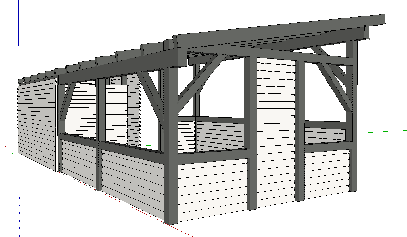

Ich habe vor ein paar Jahren ein Holzunterstand als Fachwerk gebaut. Teile der Fächer sind bereits mit Keilstülpschalung geschlossen:
Jetzt soll ein Teil des Schuppens ein geschlossener Raum werden, in den eine Sauna kommt und der Rest als Vorraum genutzt wird. Die Sauna selbst möchte ich aus 58 mm Blockbohlen bauen. Ich werde mir aber nicht einig, wie ich den Raum herstelle.

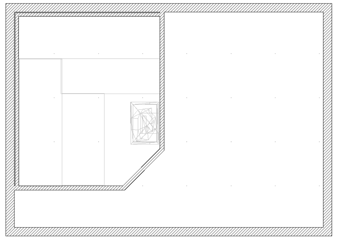

Variante 1: Ich schließe den Raum vollständig und stelle die Sauna losgelöst in den Raum (mit 10 cm Abstand zur Außenwand):

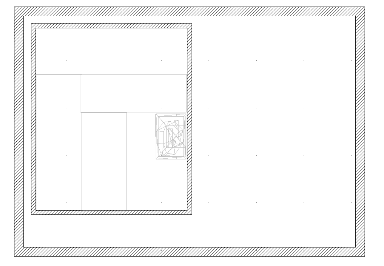

Variante 2: Ich platziere die Sauna direkt in einer Ecke des Fachwerks. 2 oder 3 Seiten der Sauna bilden damit Außenwände. Ich spare Material und Platz:
Zum besseren Verständnis sei noch erklärt, dass die in den Skizzen dargestellte Außenwand noch keine geschlossene Wand ist, sondern nur 12 mm Pfosten.

1. V1 oder V2? Gibt es technische Gründe, die gegen Variante 2 sprechen? Bzw. was müsste ich unbedingt beachten, wenn ich diese Variante realisieren würde?
