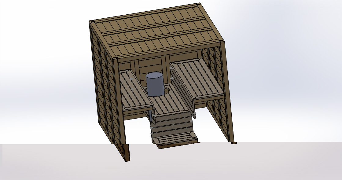

eigentlich hatte ich ja vor, mir eine fertig-gestrickte Baumarkt Sauna in einen Schuppen zu bauen, bin davon aber nach längerer Recherche abgekommen und wage mich jetzt doch an den Selbstbau (ähnlich der Sauna von bau-was.de).
Hier mal die Randdaten, die sicher relevant zur richtigen Ofenwahl sind:
Ich plane eine Massivholz-Blockelementbau-Sauna 2mx2mx2m (Innenmaß). 58mm Wandstärke, eine Glastür (ca. 60cmx190cm), keine Fenster, Boden (vorerst) nicht isoliert (Beton).
Die Anordnung der Bänke: 2 Liegen parallel über einem Podest (am liebsten hätte ich einen U-Form gehabt, aber das geht sich platztechnisch nicht aus- also fällt die Querbank weg).
Der Ofen soll entweder in das Podest "versenkt", oder an der Rückwand der Sauna angebracht werden.

Das ist mein Plan....(Wand mit Tür ausgeblendet ;-))
