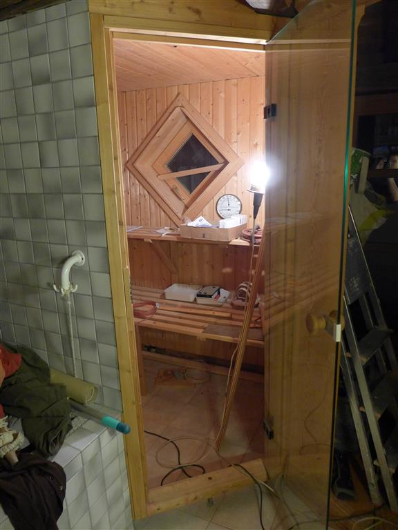

Der Saunaraum ist im Badezimmer eingebaut und man betritt ihn über eine abgeschrägte Ecke durch eine Glastüre:
P1070502 (Medium).JPG (67.87 KiB) 18558 mal betrachtet
Unter der Tür ist ein Spalt, der wohl für die Zuluft vorgesehen ist. Wenn man die Sauna betritt sieht es wie im nächsten Bild aus.

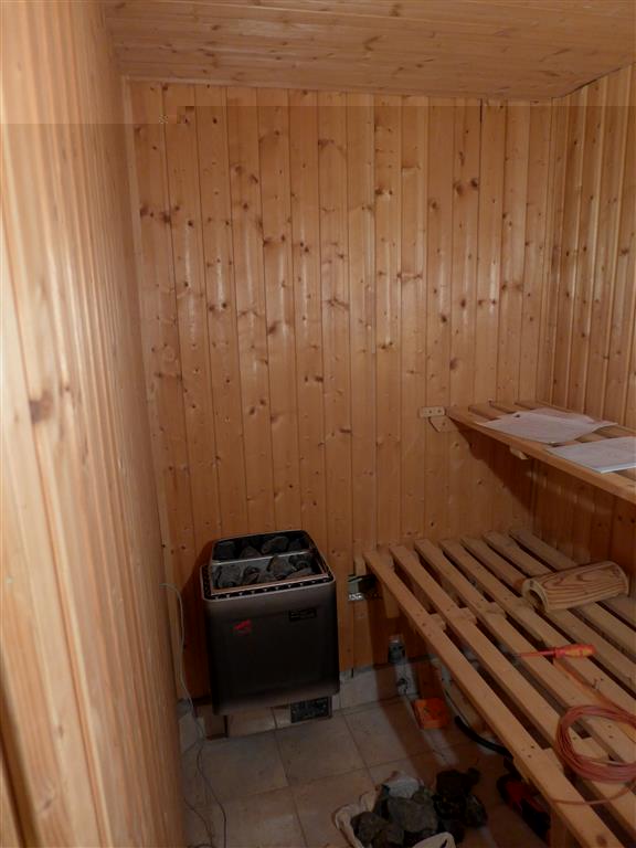

Der Saunaofen befindet sich ca. 1,80 m von der Tür entfernt an der gegenüberliegenden Schmalseite des Raums:

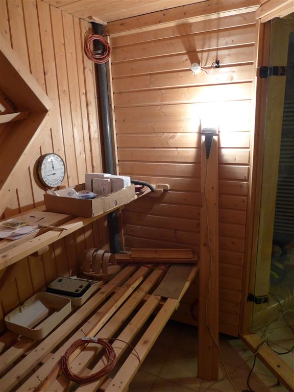

Wenn man in die Ecke des Ofens gehen und in die andere Richtung blickt, dann schaut man auf ein Kunststoffrohr mit 45 mm lichtem Durchmesser.
P1070504 (Medium).JPG (75.19 KiB) 18558 mal betrachtet
Dieses führt hinaus aufs Hausdach. Dort oben, etwa 4 Meter höher, war ein Lüfter montiert, der per Schalter die Luft aus dem Raum saugte. Den Lüfter hab ich abmontiert, das Rohr ist noch da ...
Weiters ist in der selben Ecke ein DN110er HT-Rohr vorhanden, das ebenfalls ins Freie führt (aber ohne Lüfter!). Es geht in der Hauswand etwa 1,50 m nach oben und dort hinaus. Wie man am ersten und am dritten Bild sieht, ist in der selben Außenwand auch ein kleines Fenster eingebaut.

die zuluft mit dem spalt unter der tür - ist nicht ideal - sollte aber gehen
manchmal nimmt man einen kleinen lüfter für den pc um für zirlulation am boden zu sorgen,
die abluft über rohre - empfehle ich nicht,
lüften nach dem saunieren über das fenster, möglichst querlüftung reicht aus.
