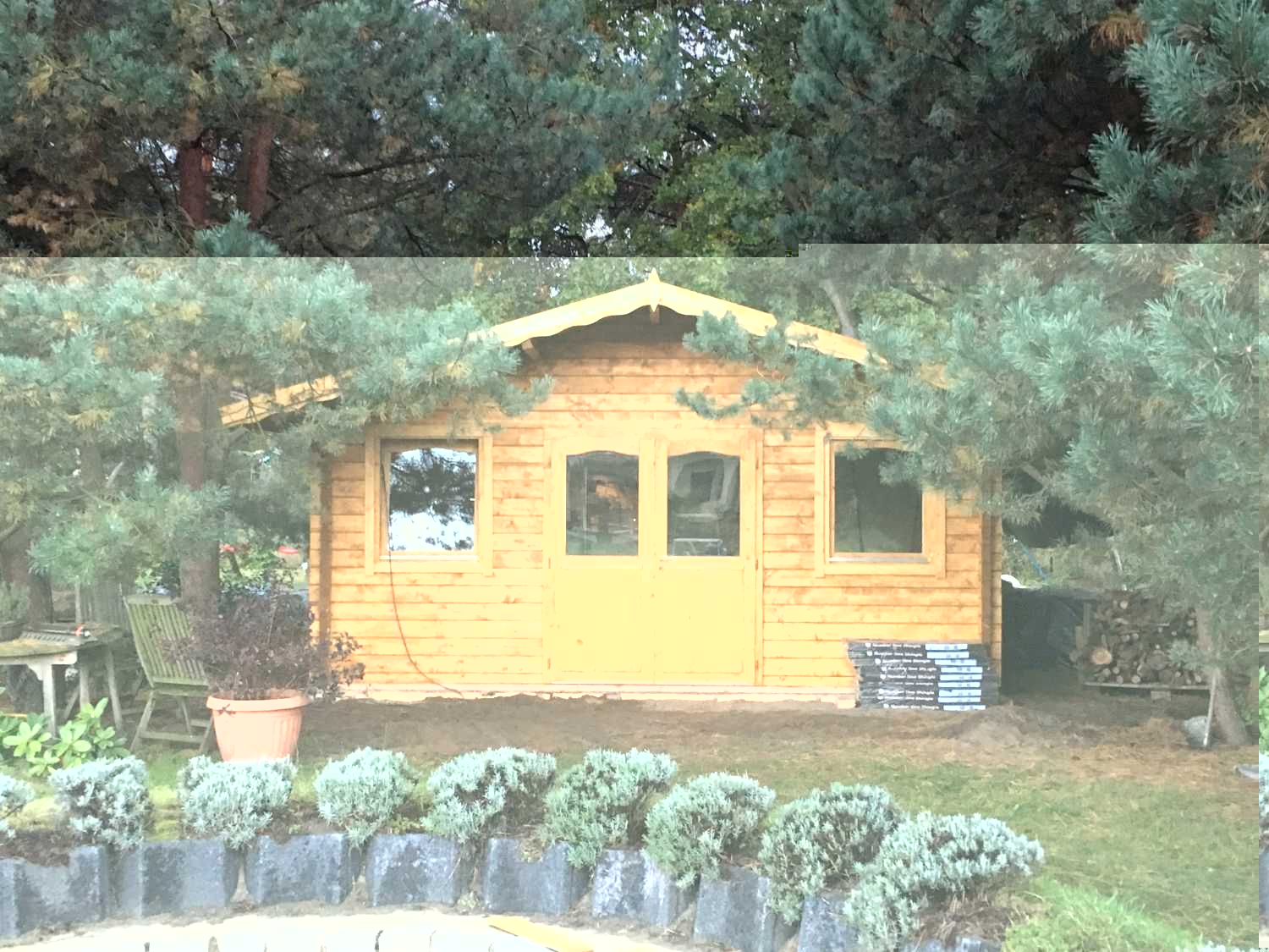

Und dann ging es auch schon los...
sauna 01.jpg (240.13 KiB) 62981 mal betrachtet
Sauna 02.jpg (194.39 KiB) 62981 mal betrachtet

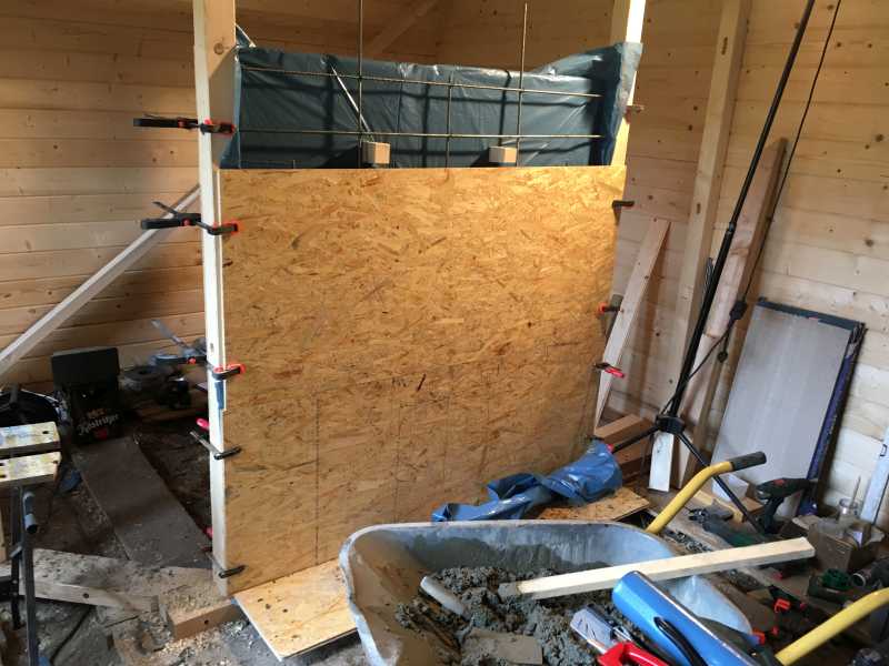

Sauna 03.jpg (174.85 KiB) 62974 mal betrachtet

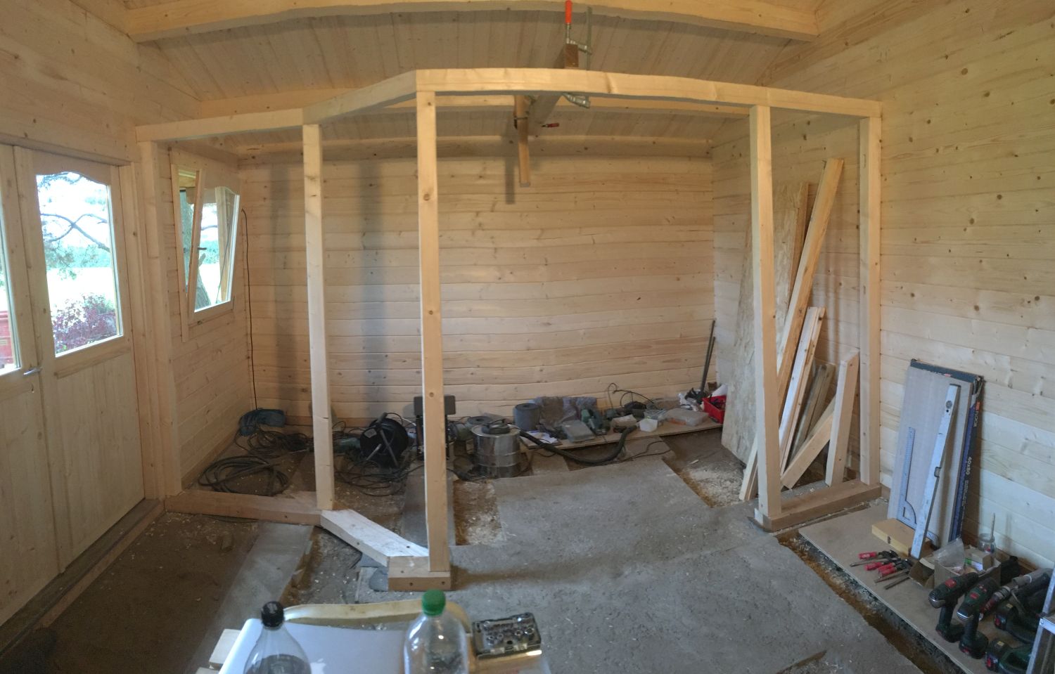

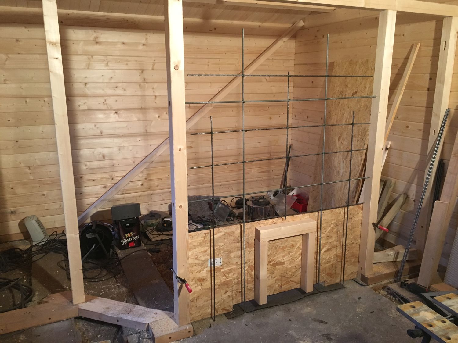

Zunächst wurde eine Rahmenkonstruktion für die Zwischenwand eingebaut.

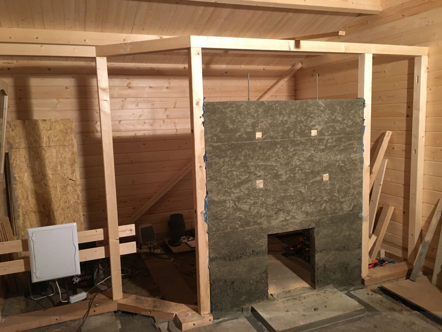

Die Wand, durch die die Ofenöffnung reicht, durfte nur 10cm dick sein. Ich habe mich für eine massive Betonwand entschieden, die mit Stahl armiert wurde um sie fest am Boden und der Holzkonstruktion zu verbinden.

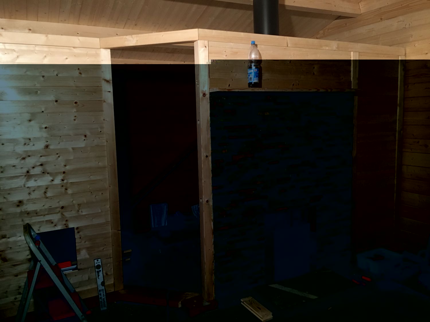

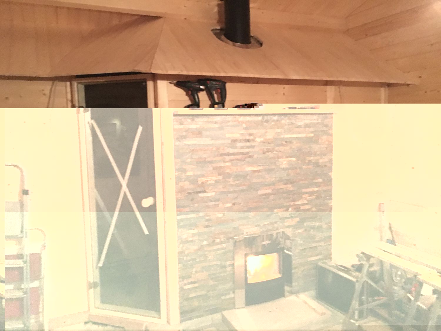

Anschließend wurde die Wand beiderseits mit Natursteinverblendern versehen. Die Rahmenhölzer wurden mit zwei längsverlaufenden Nuten versehen, in die dann von Oben zwei Lagen Dieleenbretter 19mm geschoben wurden. Dazwischn habe ich keine Isolierung. Es soll sich später herausstellen, wie sehr der Isolierungseffekt zum Vorraum ist. Schließlich soll eine gewisse Wärme auch dorthin gelangen
Sauna 08.jpg (148.55 KiB) 62964 mal betrachtet
Der Harvia Legend 300 Duo findet seinen definitiven Platz, wurde mit Steinen befüllt (möglicherweise zu dicht, wie sich später herausstellt) und vom Schornsteinfeger abgenommen. Ich habe den Scjornstein von Harvia dazugenommen und direkt den Drahtkorpus zur Verkleidung des Rauchrohrs mitbestellt. Gibt insggesamt eine schlüssige Optik!

Trennwand: 1.Holzrahmen, 2. Bewehrungsstahl (Gewindestangen im Rahmenholz fixiert), 3. OSB-Platten zur Einschalung vorn und hinten gegen Rahmenholz, 4. Beton oben eingefüllt, 5. Trocknen lassen, 6. OSB-Platten ab

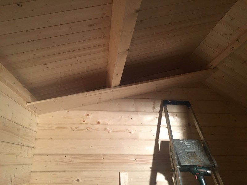

Die Sauna bekommt ruheraumseitig ihr Dach mit Dachüberstand. Hier kommen später Lärchenholz-Dachschindeln drauf...
Dieses Dach umfasst zwei aufstellbare Klappen, um zeitweise Warmluft in den Vorraum umzulenken.
Später soll sich rausstellen wie das richtige Temperaturverhältnis zwischen Sauna und Vorraum bewerkstelligt wird.
Die Glastür ist auch verbaut.

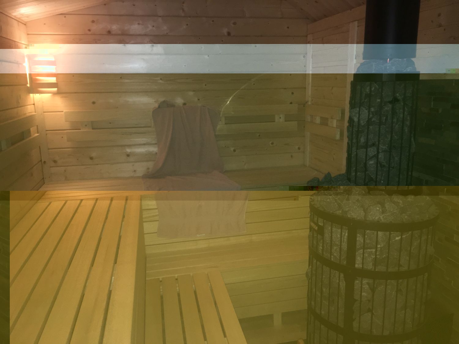

Mittlerweile ist der Saunaraum fertiggestellt, der Boden ist verlegt. Die Saunabänke werden konstruiert. Zuvor vergingen jedoch dutzende Stunden am PC (google sketchup) zur Konstruktionsplanung. Daraufhin wurden dann Konstruktionsvollholz (Fichte) in 6x6cm und Abachi Saunabanklatten in 80x25mm und in diversen Längen bestellt.
Sauna 11.jpg (182.63 KiB) 62942 mal betrachtet
Sauna 12.jpg (133.96 KiB) 62942 mal betrachtet

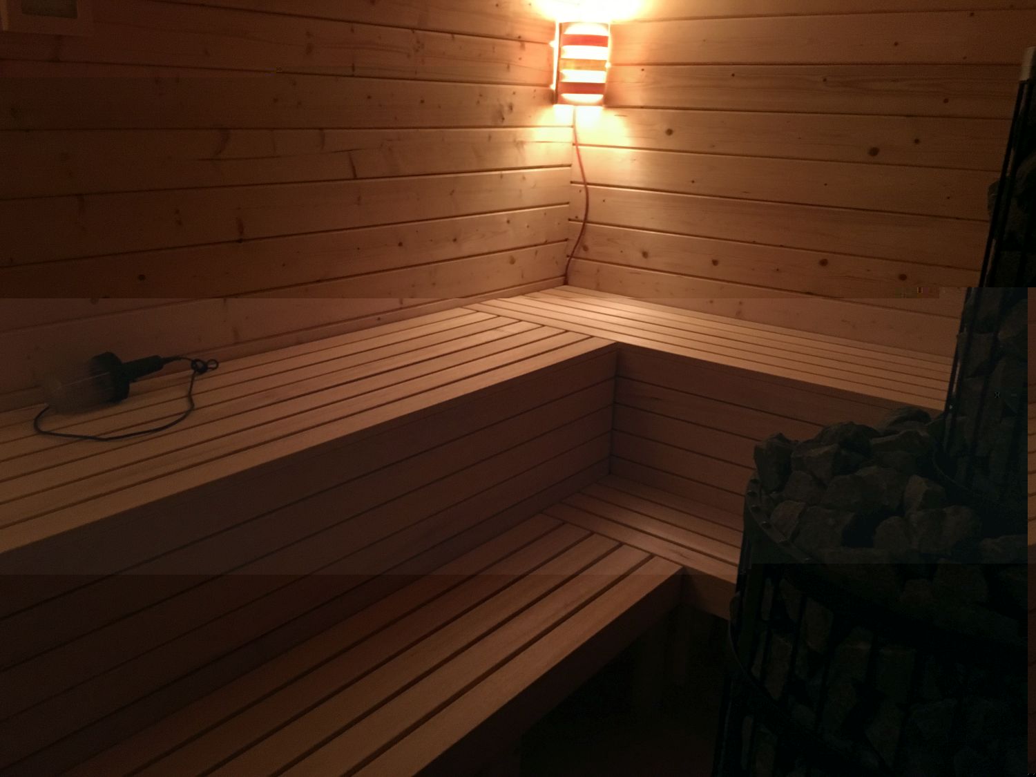

Alle Bankoberflächen sind herausnehmbar. Um sie ggf. abzuschleifen / zu reinigen...
Sauna 13.jpg (126.5 KiB) 62942 mal betrachtet
Sauna 14.jpg (113.57 KiB) 62942 mal betrachtet

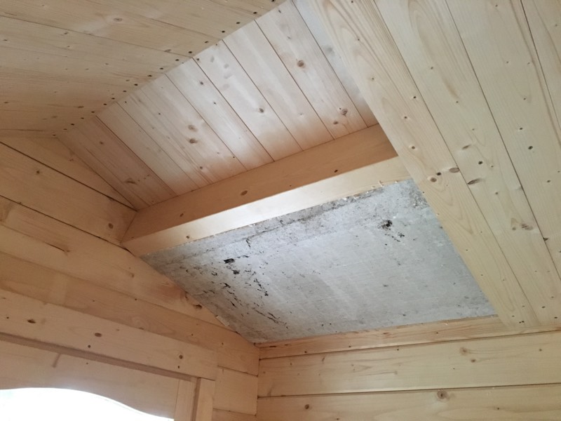

Datei 06.12.16, 21 22 29.jpeg (79.68 KiB) 62837 mal betrachtet
Datei 06.12.16, 10 31 47.jpeg (67.44 KiB) 62837 mal betrachtet
nun komme ich mal zu einer technischen Frage:
während des Bauverlaufes hatte ich den Ofen regelmäßig am Laufen, um es beim Innenausbau schön warm zu haben. Mehrere Male habe ich am Ende des Tages einen Hochheizversuch unternommen.
Dabei bin ich zuletzt auf gute 90°C gekommen. Ich hatte mir vorher durchaus vorgestellt, dass es spielerischer heiß wird.
Zu erklären ist dies sicherlich durch die Blockbohlenbauweise – hier muss sich schließlich auch mehr Holzmasse aufheizen bis auch die Luft richtig heiß wird. Zweitens durch die Bauweise des Harvia Legend 300 – hier müssen immerhin 300kg Steine erhitzt werden, bevor überhaupt die Luft effektiv heiß wird. Dafür hält sich hinten raus die Hitze ohne weiteres Nachlegen von Holz recht gut!
Bei meinem Projekt habe ich mich oft an einer Außensauna eines Freundes orientiert. Dort läuft ein Harvia 20 SL, der die voll isolierte (jedoch auch ca. 6-8m^2 3-fach Verglasung umfassende) Sauna spielend schnell auf 90° und bei Bedarf auch schon 120° bringt.
Ich denke, dass ich, um aus dem Kalten meine Sauna auf 90° zu bringen, bestimmt 3 Stunden vorzuheizen und zwar intensiv.
Jetzt frage ich mich, wie ich mit moderaten Isolierungsmaßnahmen hier wirksam gegensteuern kann.
Das Dach meines Saunaraumes wird zu ca. 2/3 direkt vom Gartenhausdach, das lediglich aus 19mm Holz besteht, und zu ca. 1/3 von dem kleine Dach, welches vom Ruhebereich aus zu sehen ist (ebenfalls 19mm, siehe Bilder) gebildet.
Im Außendachbereich hatte ich im Saunabereich zwischen den Dachbalken bereits 80mm Styropor gepackt und unter den Balken nochmal eine Lage 19mm Holz gebracht. Auf das „Innendach hatte ich unter die Lärchenholzschindeln noch eine Alu-Dampfbremsfolie gepackt, da hier auch viel warme Luft zum Vorraum hin entwichen ist. Eine gewisse moderate Miterwärmung des Vorraums ist zwar erwünscht, jedoch soll kein extremer Wärmeverlust in der Sauna sein.
Daher möchte ich das 2/3-Saunadach/Gartenhausdach noch nacharbeiten. Die Lösung mit dem Styropor erscheint mir nicht perfekt.
Nun habe ich einiges zur Dämmung des Saunadaches gelesen, teils widersprüchlich...
Ich würde das Styropor gegen Glaswolle bzw. Steinwolle (soll wohl keinen wesentlichen Unterschied machen) und die Aludampfsperre auch hier verbauen, dann wieder meine Bretter drunter.
Wenn die Temperatur dann immer noch nicht rasch genug klettert, würde ich die eventuell die größere Saunaiaußenwand dämmen und mit Alufolie versehen.
Je nach Verhältnis der Temperaturen zwischen Sauna- und Ruheraum würde ich die Zwischenwand beider Räume (aktuell 19mm Holz – 2cm Luft – 19mm Holz) noch nachbessern.
Was meint ihr zur Deckenisolierung (Material, Alufolie ja oder nein)? Gut belüftet ist der Saunaraum, Schwitzwasser unter der Deckfolie kann ich mir kaum vorstellen. Zumal die Temperatur nach dem Saunieren nur langsam sinkt (300kg Steine als Puffer) und eine oben gelegene Abluftöffnung dann zum Abführen der Saunaluft geöffnet werden kann.
