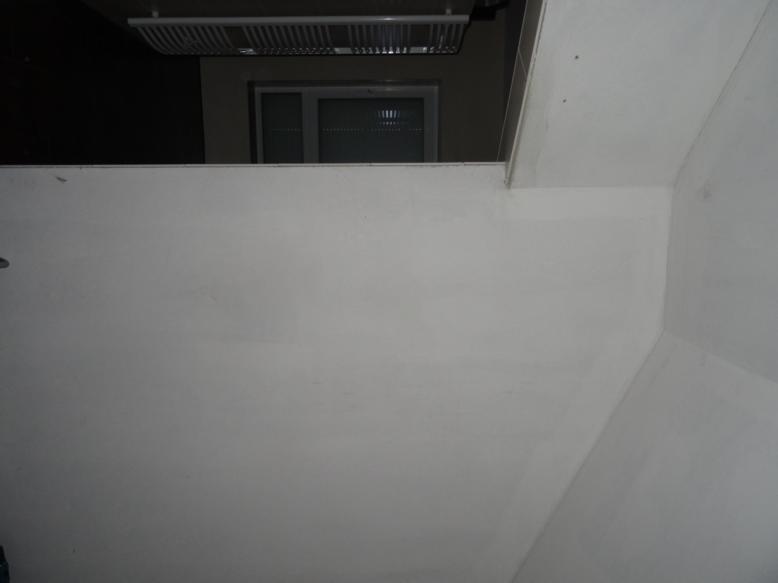

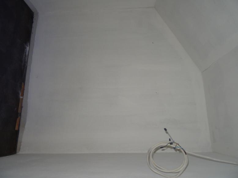

Hier noch ein paar Fotos (leider kriege ich es nicht hin, dass sie richtig gedreht sind... :oops: ) …
Innenwand mit geschlossenem Abluftgitter:
Außenwand mit Dachschräge:
Geöffnet Abluftgitter (vom Badezimmer aus):

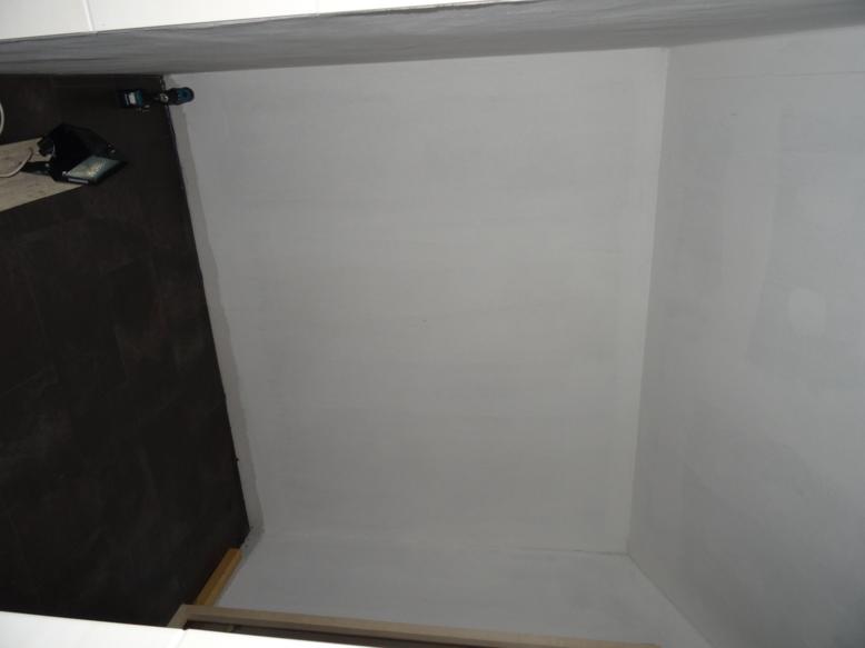

und noch ein paar Bilder...
Wand zum Kinderzimmer:
Wand zum Badezimmer:
Türloch vom Badezimmer aus:
