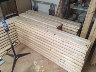

- Als erstes die 4,5 m langen Bohlen grob zugeschnitten. Nun gab es fünf Stapel a20 Bohlen. (4 Wände + Decke)
- IMG_5790.JPG (37.53 KiB) 43499 mal betrachtet

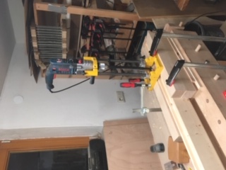

- jetzt in der Bohrvorrichtung die Löcher für die Spannstangen gebohrt
- IMG_5793.JPG (31.09 KiB) 43499 mal betrachtet

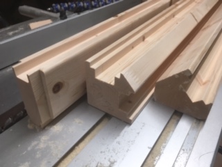

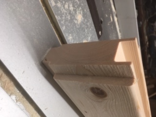

- dann an allen Bohlen die Stirnseiten gefräst
- IMG_5801.JPG (27.61 KiB) 43499 mal betrachtet
- hier die mit einem Nutsägeblatt gefrästen Pfosten
- IMG_5803.JPG (30.76 KiB) 43499 mal betrachtet

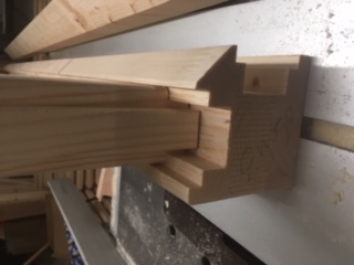

- so steckt dann die Bohle im Eckpfosten
- IMG_5804.JPG (24.7 KiB) 43499 mal betrachtet

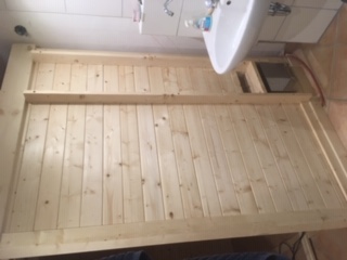

Das Haupproblem war, dass so eine Wand aus Bohlen nicht automatisch gerade ist. Dem Verzug in der Wand musste ich zum Teil mit ziemlich Power zu Leibe rücken. Bis die Saune überall im Lot war, habe ich einiges an Drucklatten, Keilen, Wagenheber, Eisenstütze etc einsetzen müssen.
- erste Wand zusammen gesteckt
- IMG_5800.JPG (21.94 KiB) 43499 mal betrachtet
- zweite Wand dran
- IMG_5865.JPG (26.51 KiB) 43499 mal betrachtet

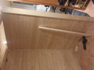

- die Sauna steht. Abluftzug vorbereitet
- IMG_5894.JPG (26.66 KiB) 43499 mal betrachtet
