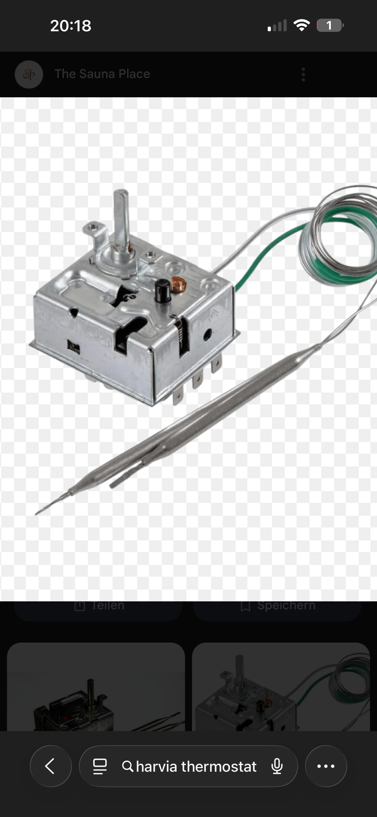

Zuluft und Abluft passt. Kann es sein, dass die Stellschrauben vom TR oder TBR falls eingestellt/ verstellt sind? Hat jemand Erfahrungen? Kann man die feinjustieren? Falls ja welches eher und in welche Richtung die Schraube öffnen? Vom Gefühl müsste der TBR ja „geöffnet“ werden. Oder? Oder den Fühler umplatzieren?
