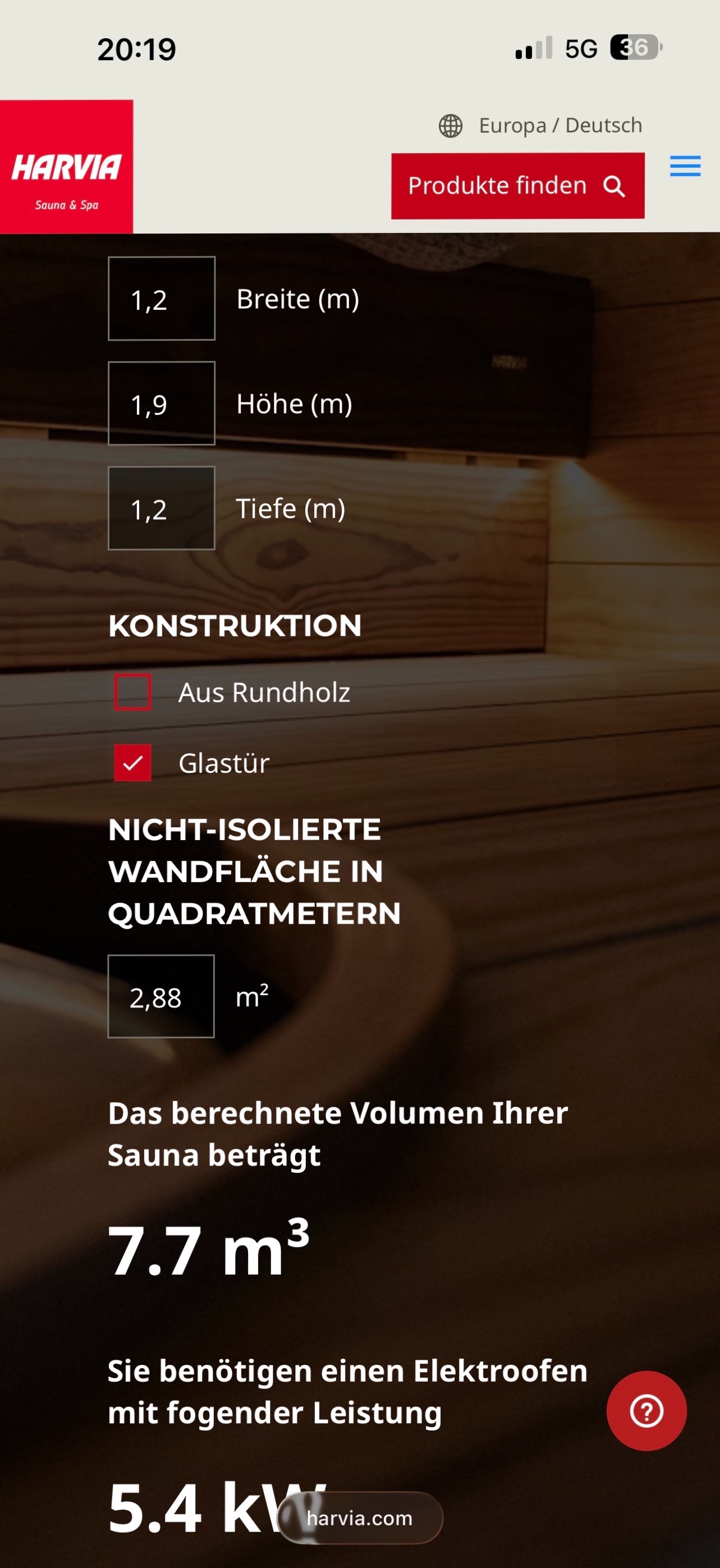

Hast Du schon mal selber nachgerechnet, ob die Leistung des Ofens ausreichend ist. Harvia bietet hier einen Kalkulator an: https://www.harvia.com/de/sauna/saunas/saunarechner/
Wenn er zu klein ist, dann sollte er ständig heizen und nicht abschalten. Ausser er wird zu heiß und der Überhitzungsschutz schaltet den Ofen ab.

Also der Ofen war bei dem Komplettpaket von Artsauna dabei. Deshalb hab ich mich darauf verlassen, dass es passt. Mit dem Rechner scheint der Ofen aber unterdimensioniert zu sein. Das ist ja echt blöde….. :-(
