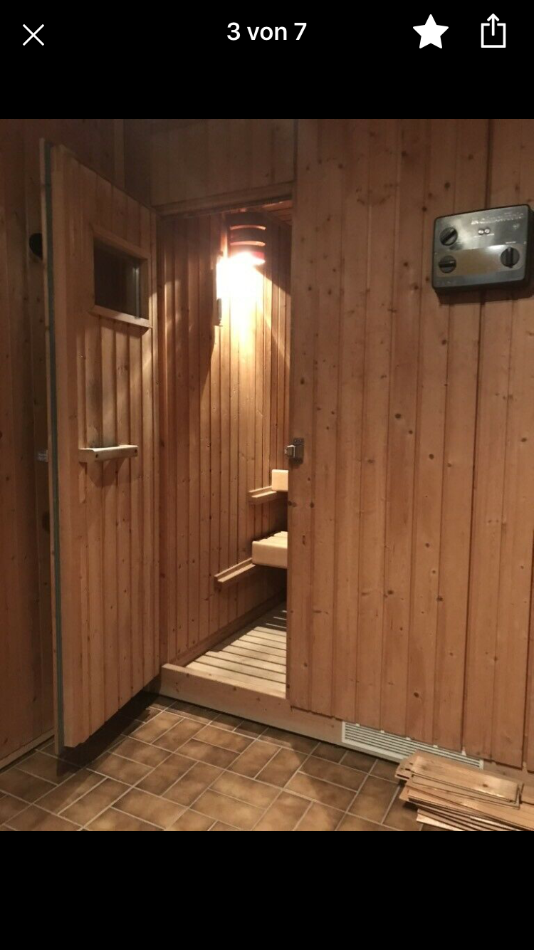

Ich habe ne alte JK Element Sauna aus den 70ern.
Ich würde der Aussenhaut gerne an einer Seite verkleiden und dafür an diese Akustikpanele gedacht. Ich wollte die Paneele auf die bestehenden Latten schrauben.
Hat wer Erfahrungswerte oder wie ist eure Meinung dazu? Ein Beispielfoto anbei.
Danke für eure Hilfe
Marc

Meine Sauna
Meine Sauna

Grundsätzlich ist das denke ich kein Problem, was Du genauer anschauen solltest ist ob die Tür noch aufgeht wenn sie dicker ist. Außerdem würde ich möglichst kurze Schrauben verwenden, die nur in das bisherige Profilholz reichen
