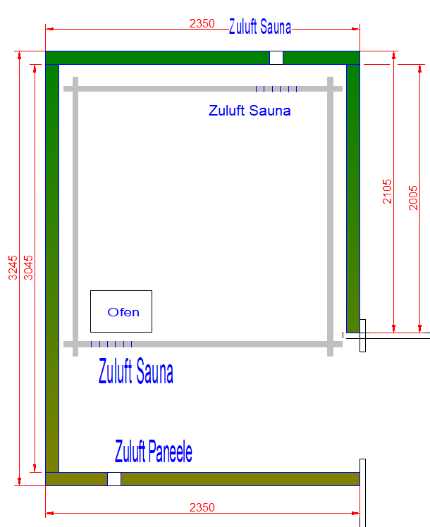

Ich habe mir einen Raum gebaut aus Sandwichpaneelen 100mm Stark. Boden/Wände/Decke komplett aus Sandwichpaneelen.
Jetzt habe ich zur Decke nur 3cm Platz und zu den Seiten jeweils 4cm. Ich weiß das ist sehr wenig.
Deshalb wollte ich an der Ofenseite Öffnugen für die Zuluft und an der anderen Seite diagonal Löcher für die Abluft machen. Bietet sich hierfür evt. ein Tellerventil an oder was meint ihr?
Zusätzlich, weil ich so geringe Abstände habe, würde ich gerne einen Ventilator einbauen der nach dem Saunieren einfach eine gewisse Zeit läuft und die Luft ein paar Mal tauscht.
Ich habe mal ein Bild angehangen.
Meint ihr das könnte so funktionieren?
Bin für jede Meinung/Hilfe dankbar.
