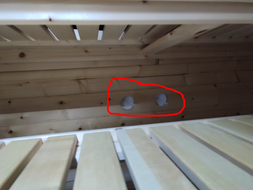

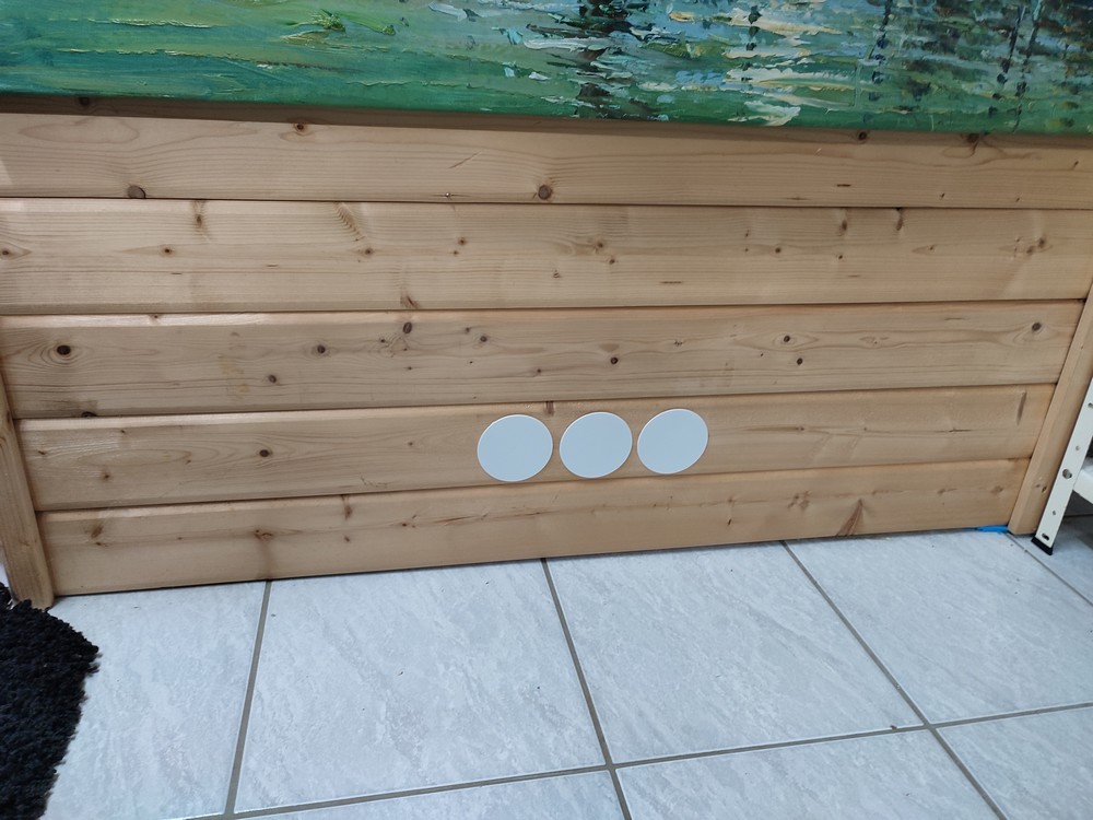

Ich habe schon etwas über Zuluft unter dem Ofen und Abluft unter der Sitzbank gelesen, Kamineffekt usw... Nun sehe ich, hat der Vorbesitzer so Plastikkappen in den Löchern drin. Haben die Kappen irgendwelchen Sinn? Bei Saunabenutzung sollten die Kappen aber entfernt werden oder?

Aussenansicht Abdeckung unter dem Ofen
Innenansicht unter der Sitzbank

Ja, mindestens eine jeweils gehört raus, besser alle und durch Schieber ersetzen

Vielen Dank für die Antwort. Blöde Frage, aber wieso verschließt man die Löcher dann überhaupt? Solange die Sauna unbenutzt ist ist es doch egal wenn die Öffnungen offen sind oder? Gleiches bei einem Schieben, kann das nicht ständig geöffnet sein? Oder stehe ich jetzt am Schlauch? 🤣😀
Re: Kellersauna Zu- und Abluft
Durch die Schieber kannst Du den Luftaustausch an Deine persönlichen Wünsche und die räumlichen Gegebenheiten anpassen. Ausserdem kannst Du nach dem Saunieren schnell entlüften oder bei Nichtbenutzung komplett schließen.
Zu beachten ist auch das Verhältnis von Zu und Abluft, als Orientierung gilt: der Durchmesser der Abluftleitung sollte dem doppelten Durchmesser der Zuluftleitung entsprechen.
