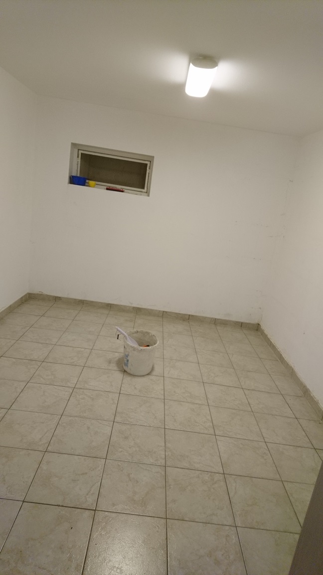

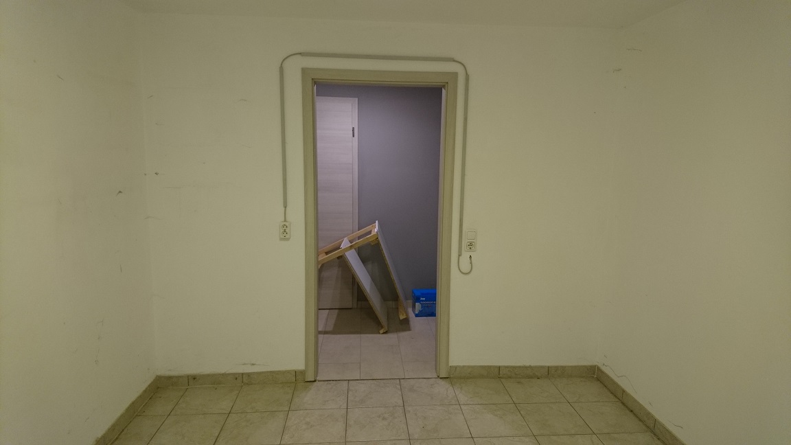

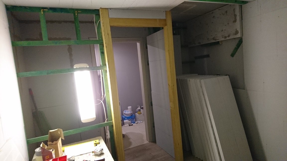

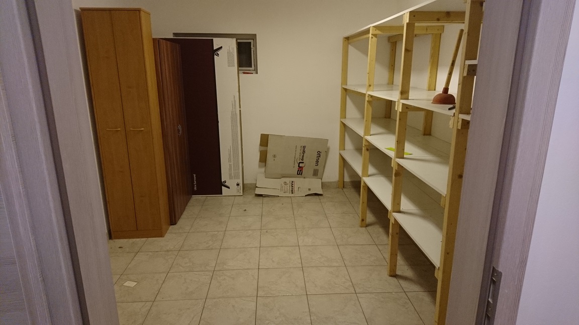

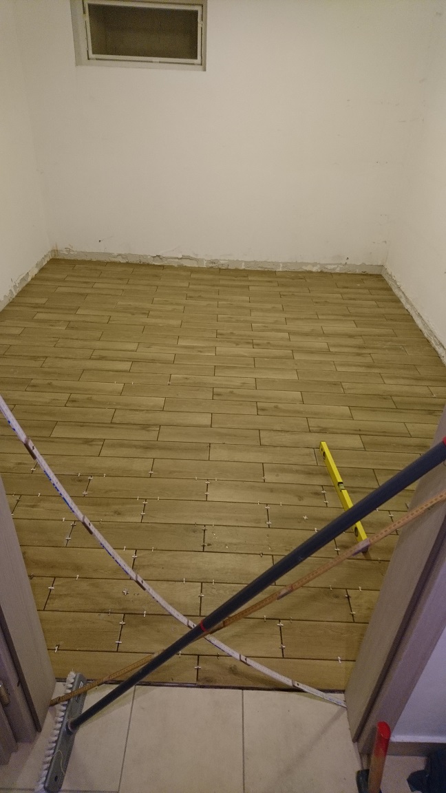

ausgangslage
- DSC_0403paint.jpg (148.98 KiB) 45568 mal betrachtet
- DSC_0402paint.jpg (174.56 KiB) 45568 mal betrachtet

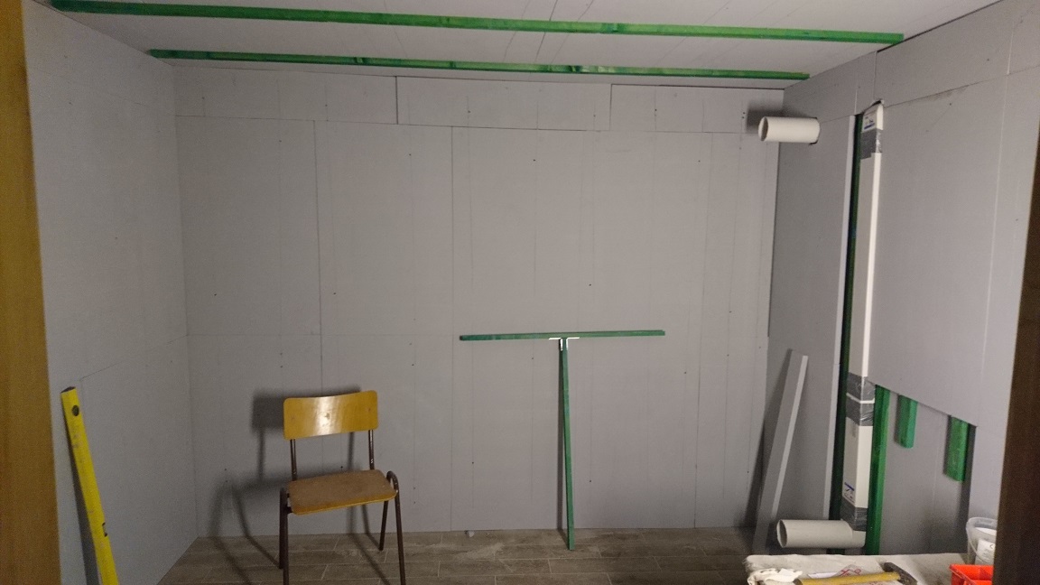

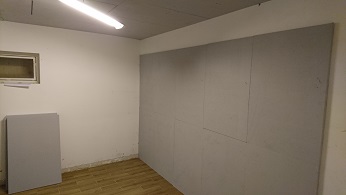

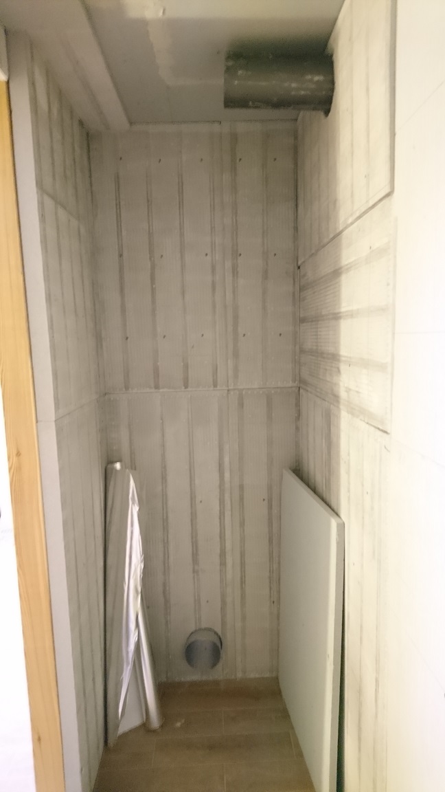

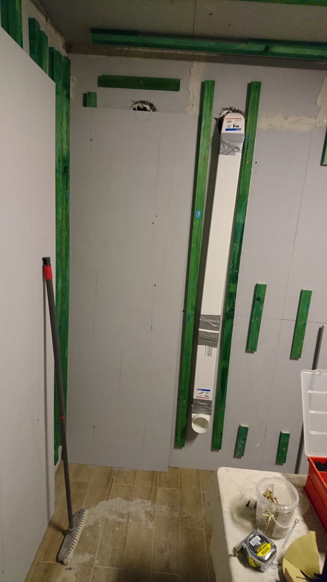

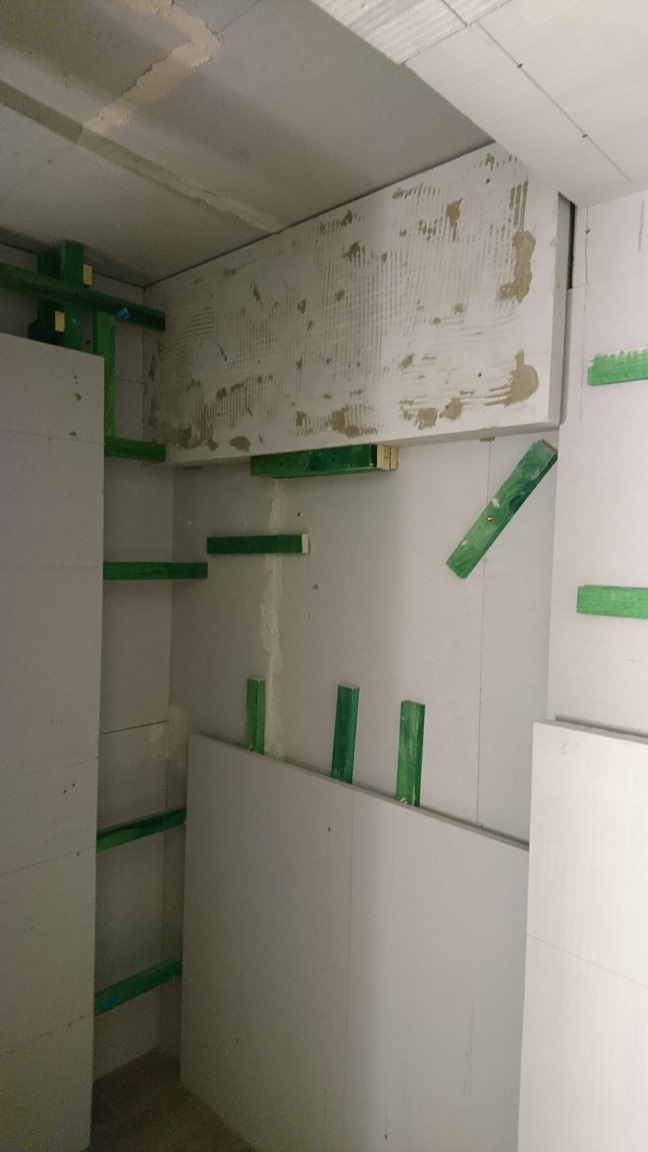

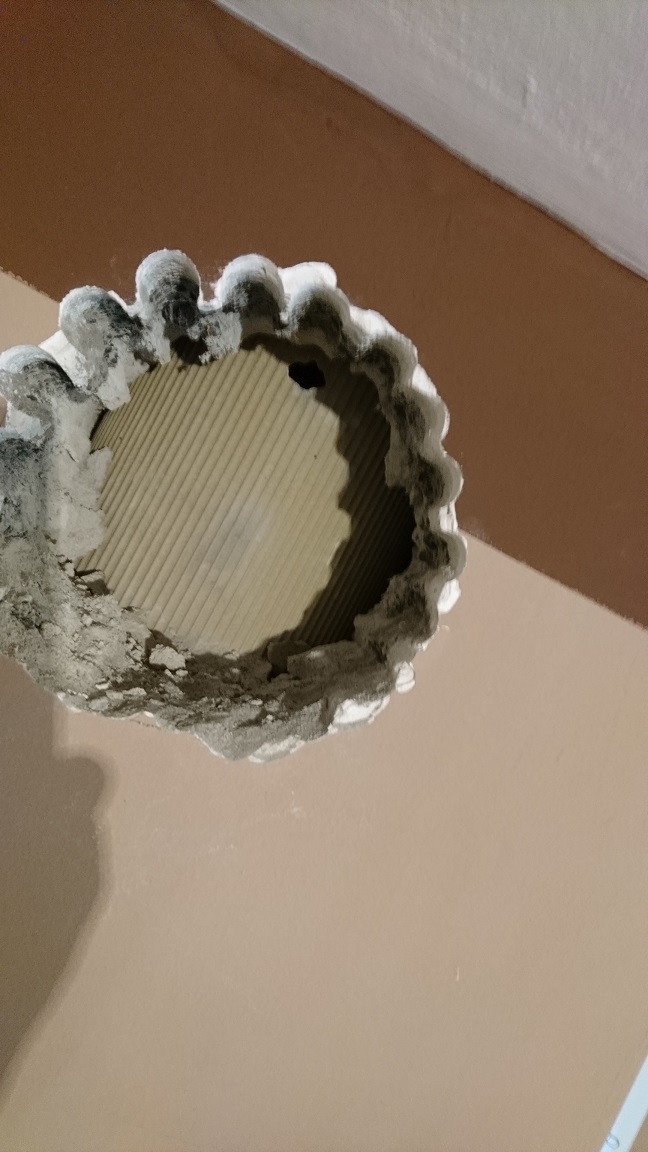

- kamin selbst einbauen; dafür kaminrohr angebohrt; vorsicht bei keramikschornstein: nur mit kernbohrer!!!
- DSC_0419paint.jpg (197.64 KiB) 45565 mal betrachtet

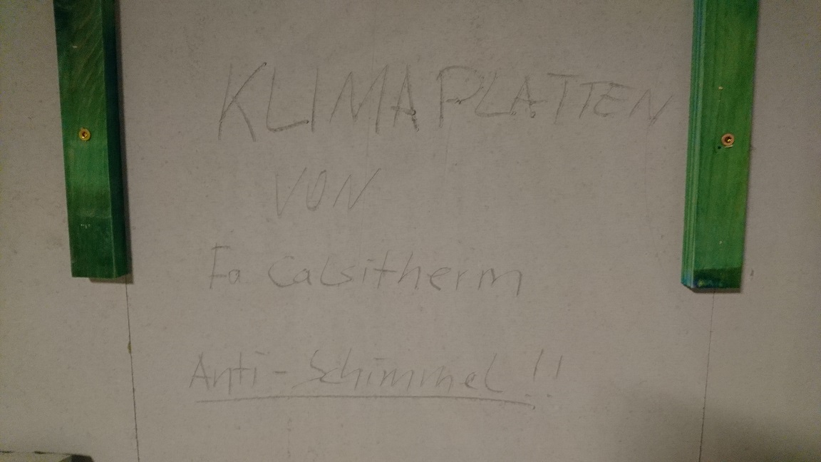

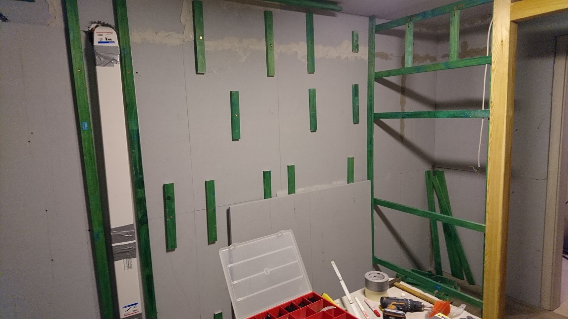

- erste lage Klimaplatten der firma calsitherm; anti-schimmel-wirkung im "geschlossenen raum"
- DSC_0417paint.jpg (52.55 KiB) 45565 mal betrachtet

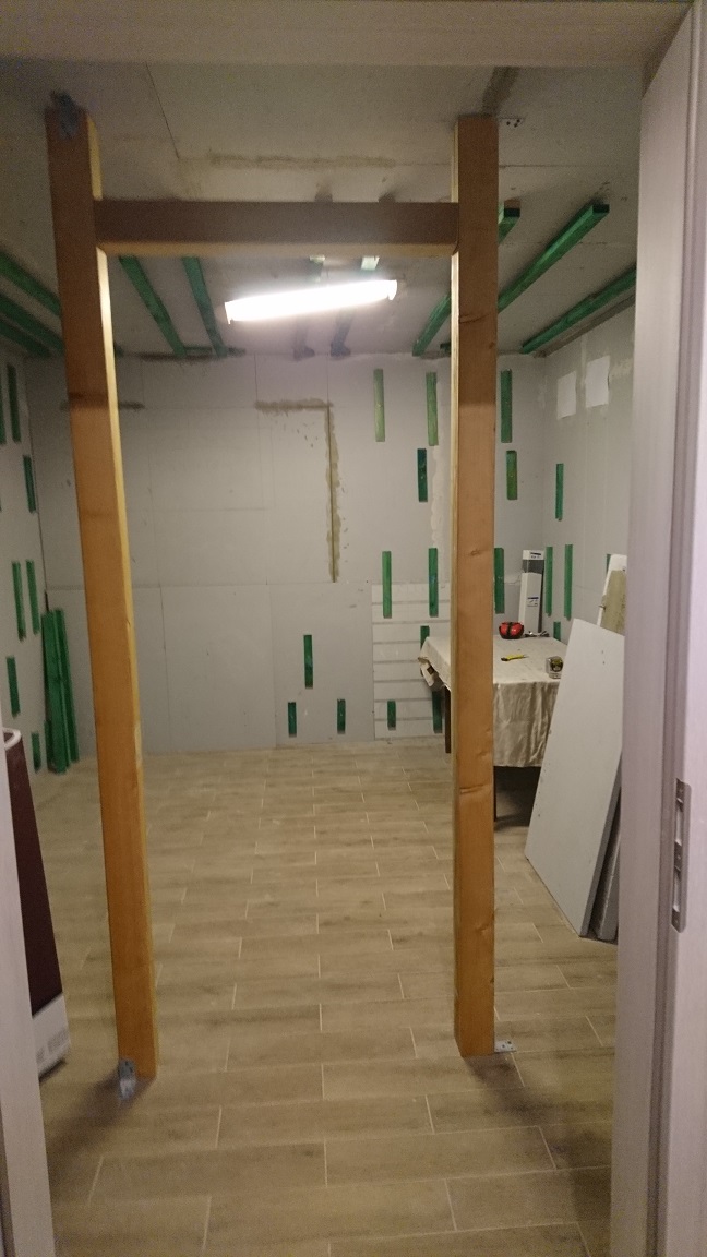

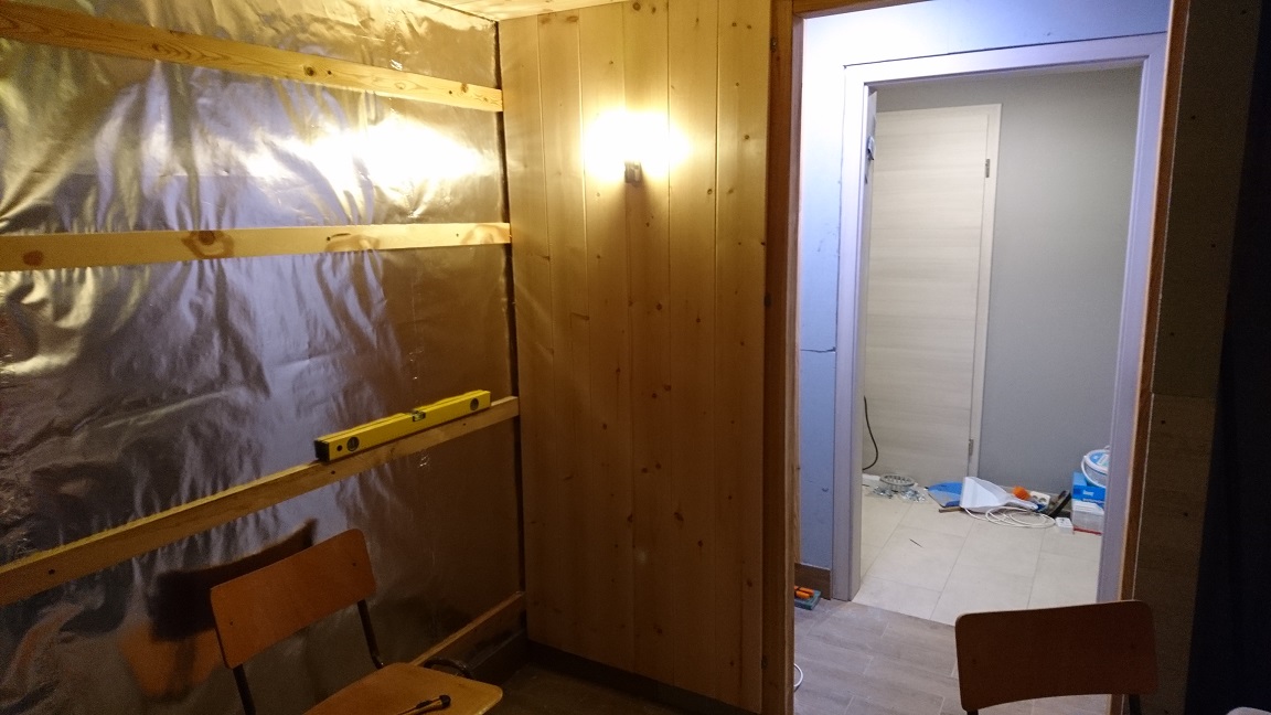

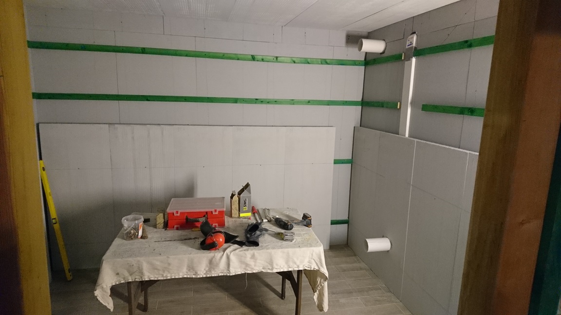

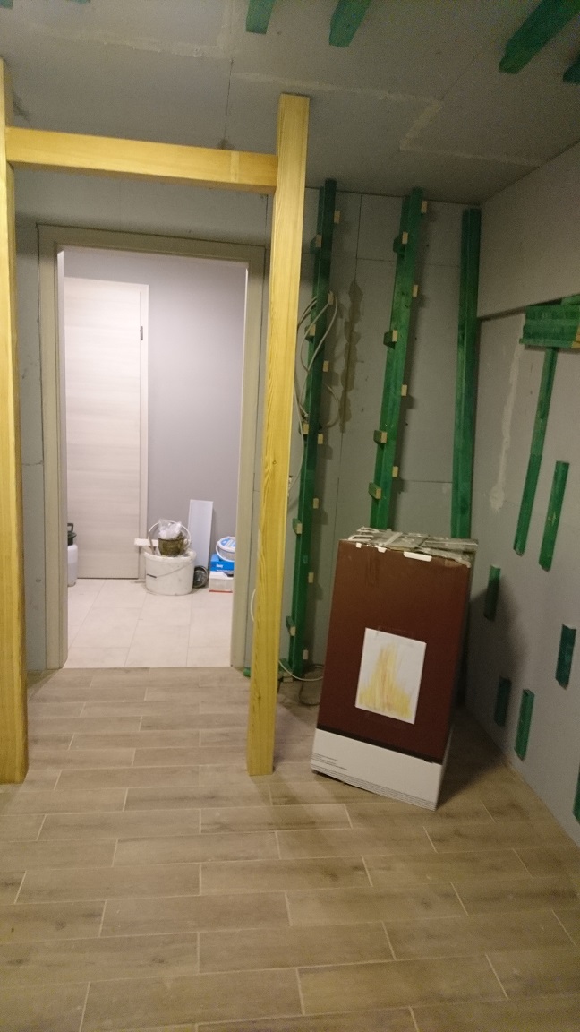

- türrahmen bauen
- DSC_0424paint.jpg (223.84 KiB) 45565 mal betrachtet
- DSC_0421paint.jpg (170.06 KiB) 45565 mal betrachtet
- DSC_0420paint.jpg (186.05 KiB) 45565 mal betrachtet

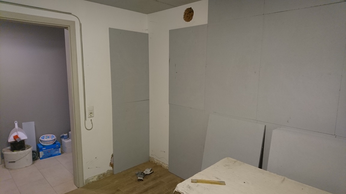

- 3 cm abstand an den seiten; hintere wand (außenwand) und decke mit 6 cm platz
- DSC_0431paint.jpg (236.67 KiB) 45565 mal betrachtet
- DSC_0430paint.jpg (226.71 KiB) 45565 mal betrachtet
- DSC_0425paint.jpg (223 KiB) 45565 mal betrachtet

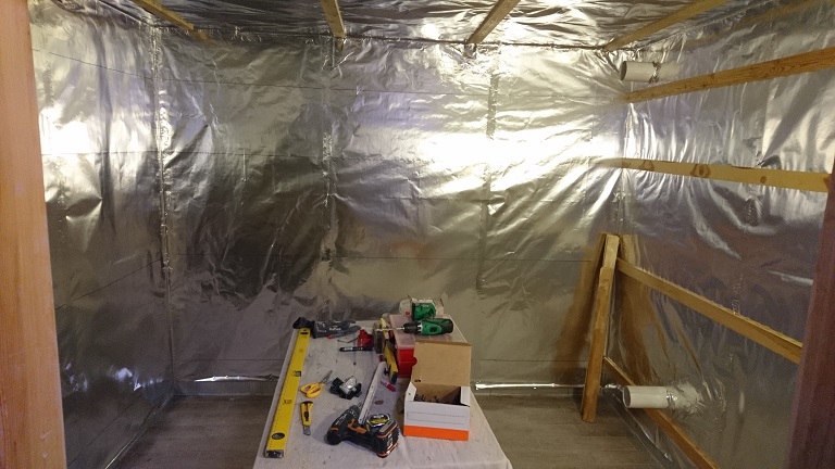

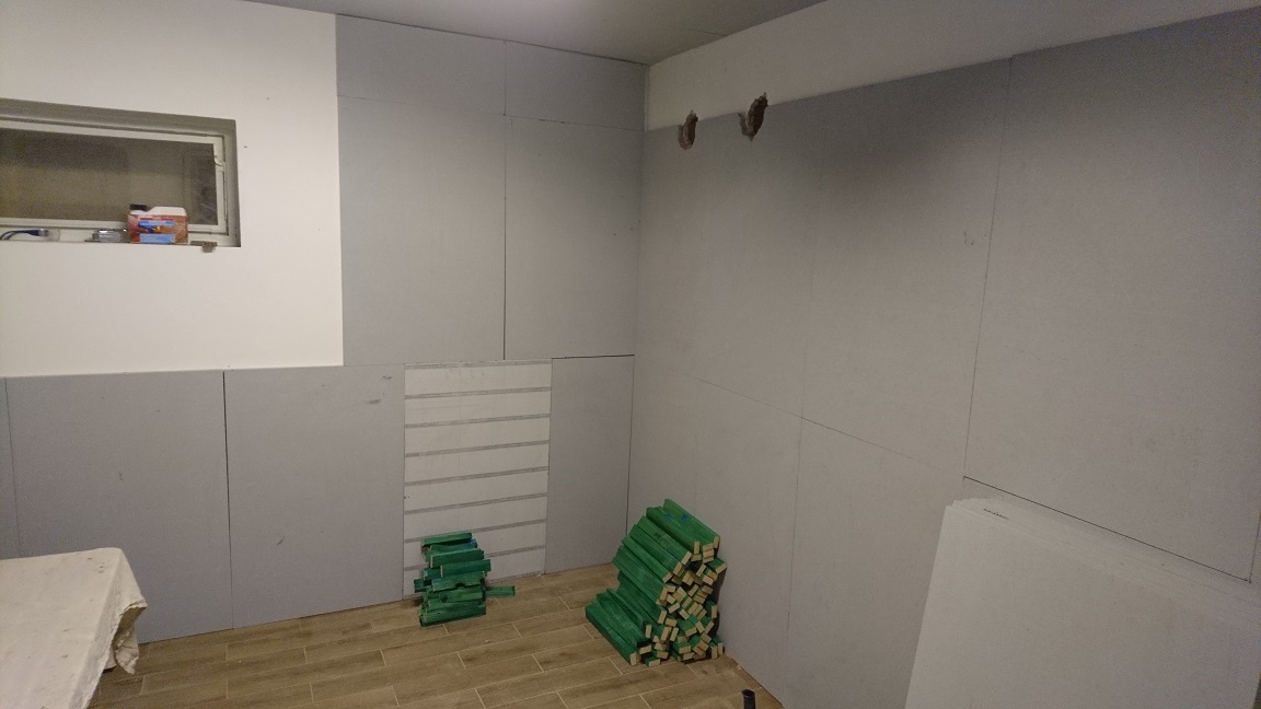

- zweite lage klimaplatten =außenwand der saunakabine selbst
- DSC_0434paint.jpg (198.14 KiB) 45565 mal betrachtet
- DSC_0433paint.jpg (190.89 KiB) 45565 mal betrachtet

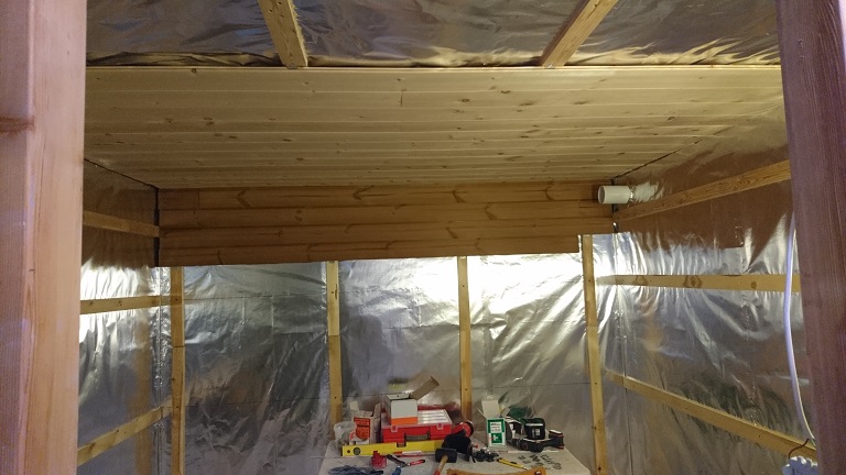

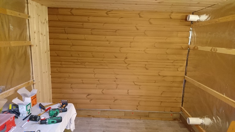

- alle anderen wände ebenfalls mit sibirischer zeder
- DSC_0453paint.jpg (229.18 KiB) 45565 mal betrachtet
- hintere wand mit "thermo kiefer" -> sehr rauchiger geruch
- DSC_0452paint.jpg (133.48 KiB) 45565 mal betrachtet
- oben "sibirische zeder/zirbelkiefer"
- DSC_0451paint.jpg (153.69 KiB) 45565 mal betrachtet
