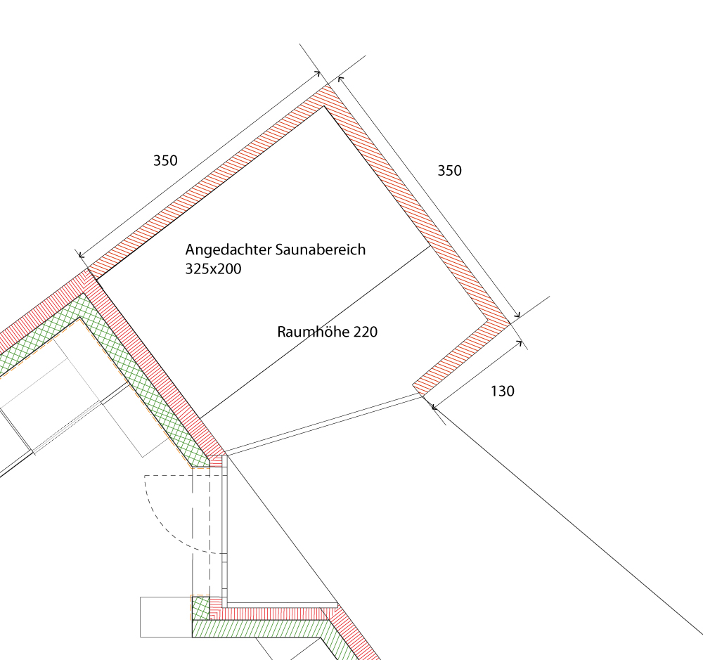

Hallo Saunafans, mein Name ist Martin, bin gerade am Hausbau und kompletter Neuling im Saunabau.
Rohbau steht soweit und wir sind gerade bei der Außenplanung.
Neben dem Hauseingang ist ein größerer Garten-Abstellraum geplant, der wird mit Wandstärke 25cm betoniert, auch die Decke und der Boden wird betoniert. Vorne leicht schräg der Eingang wird wahrscheinlich mit Holz vertäfelt. Außen wird logisch alles abgedichtet, eventuell auch gedämmt.
Jetzt ist die Idee aufgekommen, innen eine Sauna aufzubauen. Größe der Sauna kann maximal 325cm werden. Tiefe würde ich jetzt mal so schnell gedacht nicht über 200cm machen, damit man Innen noch ein bisschen Platz vor der Sauna hat.
Jetzt habe ich ein bisschen recherchiert und im Netz fertige Saunabausätze gefunden, nur bin ich mir schon nicht mal sicher ob ich eine Innensauna oder Außensauna brauche. Sauna steht zwar außen ist aber doch in einen Raum drinnen :)
Möchte die Sauna mit einen Holzofen betreiben.
Am liebsten würde ich mir die Sauna aber komplett nach Maß aufbauen. Brauche ich da zu den Betonwänden eine Hinterlüftung?
Wie sieht es mit Zu un Abluft bei meinem Fall aus?
Das wären erstmal die ersten Anfangsfragen.
Danke
Martin

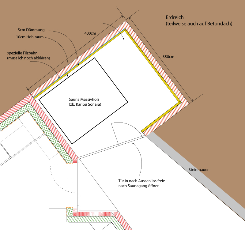

Erstmal danke für die vielen Antworten das hilft sehr weiter, habe es jetzt nochmal alles grob aufgezeichnet.
Außen rund um der Sauna ist überall Erdreich, d.h. sie in eingegraben, weiß nicht ob das was ändert.
Passive Belüftung lässt sich sicher einbauen.
Könnt Ihr mir ein Marke / Modell einer Massivholzsauna vorschlagen?
Danke
Liebe Grüße
Martin
Bauernbastler
Beiträge: 13
Registriert: 26. März 2020, 10:27
Re: Neuling Saunabau
Beitrag von Bauernbastler »
Hallo Martin
die Mauer zum Haus hin und die Decke nicht vergessen zu dämmen.
Sauna kann ich keine vorschlagen, da ich meine selbstgebaut habe.
Grüße Bauernbastler
