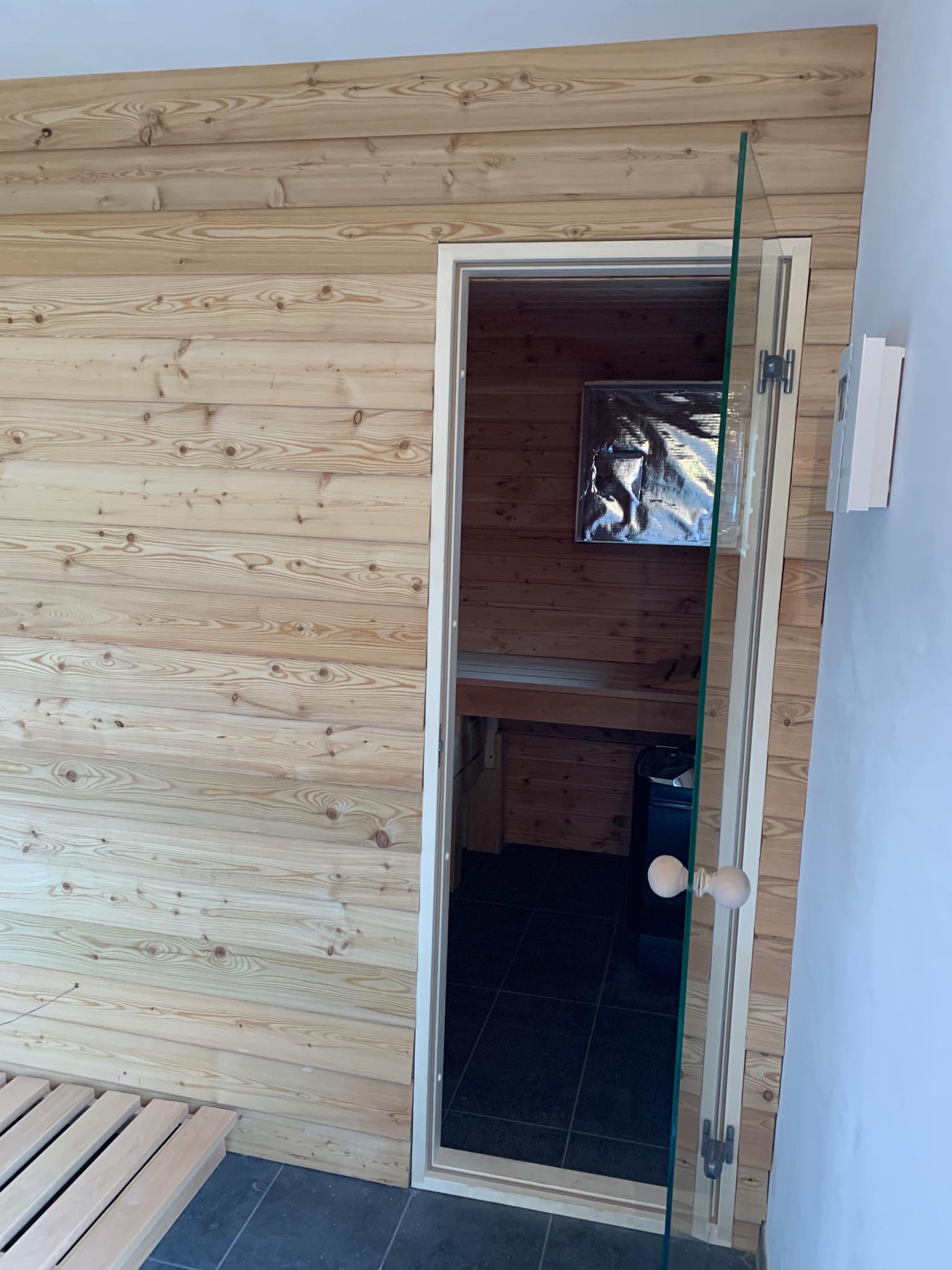

Ich habe mir eine Sauna gebaut, 2:20 lichte Höhe. Der Deckenaufbau schaut so aus, dass ich unter der Betondecke eine 4 cm Dämmplatte (prima rosa) gelegt habe, darauf die Dampfsperre. Dann habe ich ca 5-7 cm Luftraum und dann habe ich die Decke mit Brettern montiert. Nach dem ersten Saunagang ist seitlich (also außen zwischen Decke und Holzwand) massiv Dampf und Wasser ausgetreten....siehe Bild...HILFE??

höchstwahrscheinlich - nach betrachten aus der ferne - ist luft an der dampfsperre durch den zu großen hohlraum kondensiert...
der aufbau der decke ist falsch.
von innen:
profilbretter, darüber UNMITTELBAR dampfsperre, dann dämmung mineralwolle, dann z.b. osb - darüber zur decke hinterlüftung - umluft8
(die dämmung der betondecke ist jedoch gut! und in ordnung)
