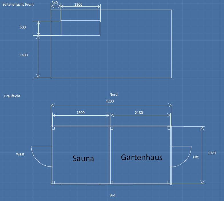

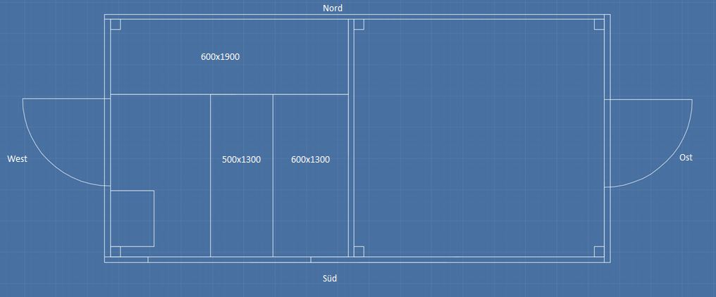

Also haben wir uns Gedanken gemacht und die für uns perfekte Aufteilung zu Papier gebracht (Foto1 und Foto2).

Das Gebäude soll also ca 4m breit und 2m tief werden. Links die Sauna, rechts der Geräteraum in der Mitte also ein Trennwand. Die Sauna soll von links betreten werden und nach Süden (auf der Zeichnung unten), ein längliches Fenster haben. Das Gerätehaus soll von rechts betreten werden. Wir sind auf Eure Meinung du der Aufteilung gespannt.

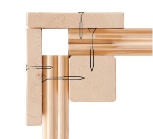

Zur Bauweise. Grundsätzlich würden wir die Sauna am liebsten aus Massivholzbohlen (Fichte, 45mm oder 58mm) mit Spannstangen bauen. Allerdings gefallen uns optisch die Ecken die durch die Verkämmung entstehen nicht. In den Katalogen haben wir dann diese Bauart (Foto 3) gefunden:

Die Bohlen werden also ganz simpel in die Eckpfosten verschraubt. Das würde uns optisch besser gefallen und wäre auch einfach herzustellen, aber nachdem ich hier im Forum über das Schrumpfen der Bohlen gelesen habe, bin ich verunsichert.
Wie bekommen die Hersteller das Problem in den Griff? Oder wie kann ich die Wand massiv aufbauen, ohne diese überstehenden Ecken zu haben, die bei der Verkämmung entstehen?
Die Blockelemente Bauweise scheint mir zu kompliziert, um es selbst machen zu können. Welche Bauart würdet Ihr bei den o.g. Vorstellungen empfehlen?
Vielleicht Bohlen mit Spannschrauben verspannen und dann in eingefräste Eckpfosten „einschieben“?

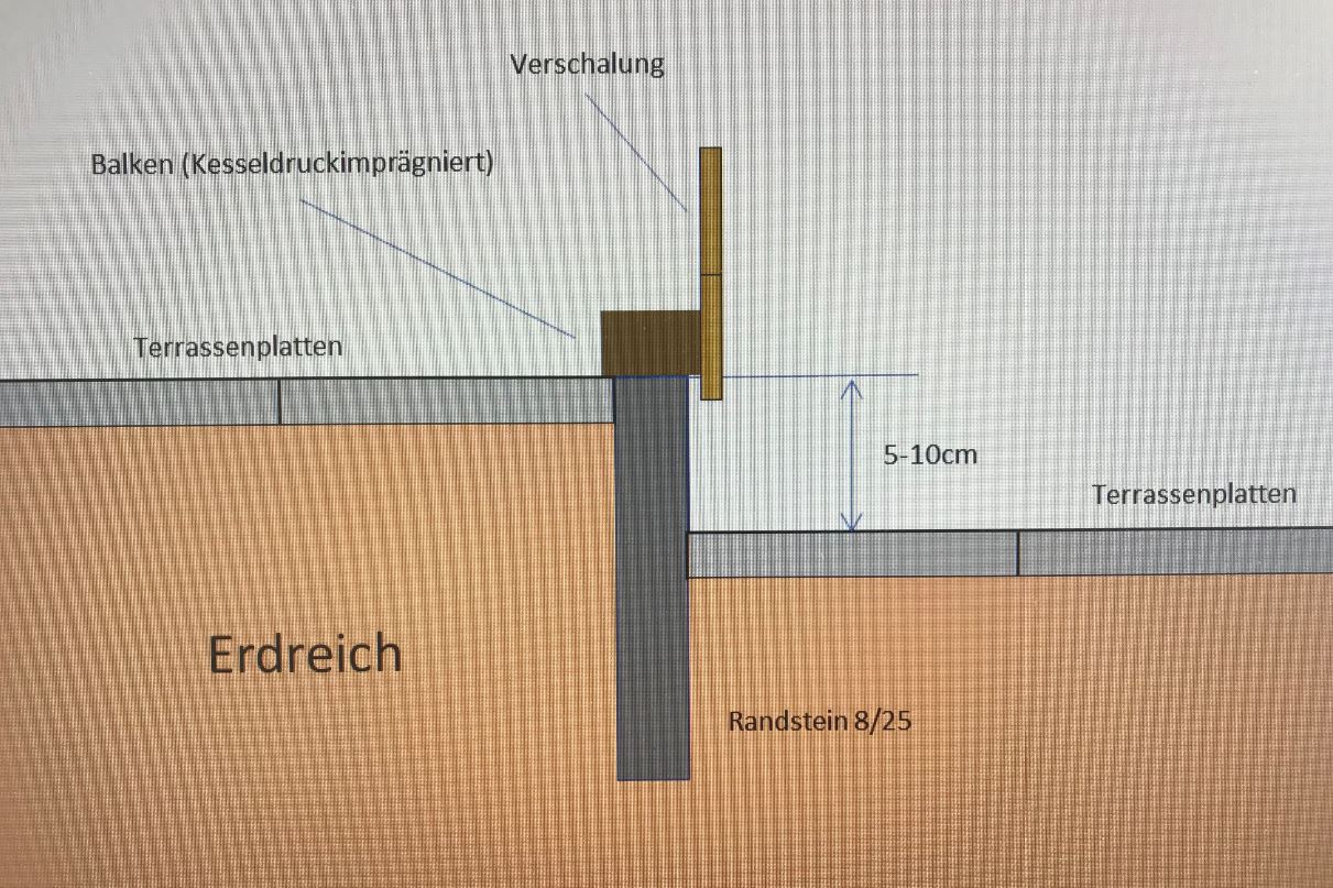

Die Aufstellung auf die vorhandene Bodenplatte haben wir uns so (Foto 4) vorgestellt, um das Holz vor Wasser zu schützen.
Unter den KDI Balken noch Mauersperrbahn oder Gummi Unterleger. Aus Eurer Sicht so sinnvoll?

Foto 4:

was mich interessieren würde - woher kommt das foto 3 mit der verschraubung...die bauweise wäre ja dann der stein des weisen in sachen einfacher fertigung...aber....wie das funktionieren soll ist mir unklar...erbitte aufklärung...ggfs. per pn
45 mm für außen ist aus meiner sicht - ein "no-go"
ecküberstände und spannstangen sind bei der größe des häuschens die bauweise von gestern - so sehe ich das
blockelement ist das richtige, ja und die kann man schlecht selber bauen...aber es gibt im netz anbieter, die das komplett nach euren maßen (sauna und gartenhaus) bauen, liefern und auch montieren

da ich Kontakt per PN und Telefon zum Fragesteller hatte, hier die Info für alle anderen Mitleser:
Der Hersteller, welcher wie auf Bild 3 gezeigt fertigt, ist ein großer Deutscher Hersteller. Er schreibt auf seiner HP "Heute sind wir Deutschlands größter Produzent für Gartenhäuser und Saunen und produzieren jährlich über 65.000 Gartenhäuser, Saunen, Carports, Pavillons, usw" und weiter "Seit 1992 entwickeln und konstruieren wir Gartenhäuser, Blockbohlenhäuser, Saunen, Saunahäuser und vieles mehr in unseren Werken Klosterfelde (Brandenburg) und Bremen."
Es irritiert mit schon irgendwie, dass Deutschlands größter Hersteller nach einer Bauart baut, von der im Forum die Meinung herrscht, dass sie nicht funktioniert.

Re: Außensauna mit Gerätehaus
das produktsortiment ist viel größer, es werden AUCH saunen produziert,
ja zwingend massiv, wenn man feuchteschäden und schimmel vermeiden will,..war hier schon oft thema...
bei einer länge der bohle von so 2m können die verzugskräfte enorm groß werden...
deshalb wird ein individueller hersteller, so nicht bauen, weil seine kunden ansprchsvoll sind
