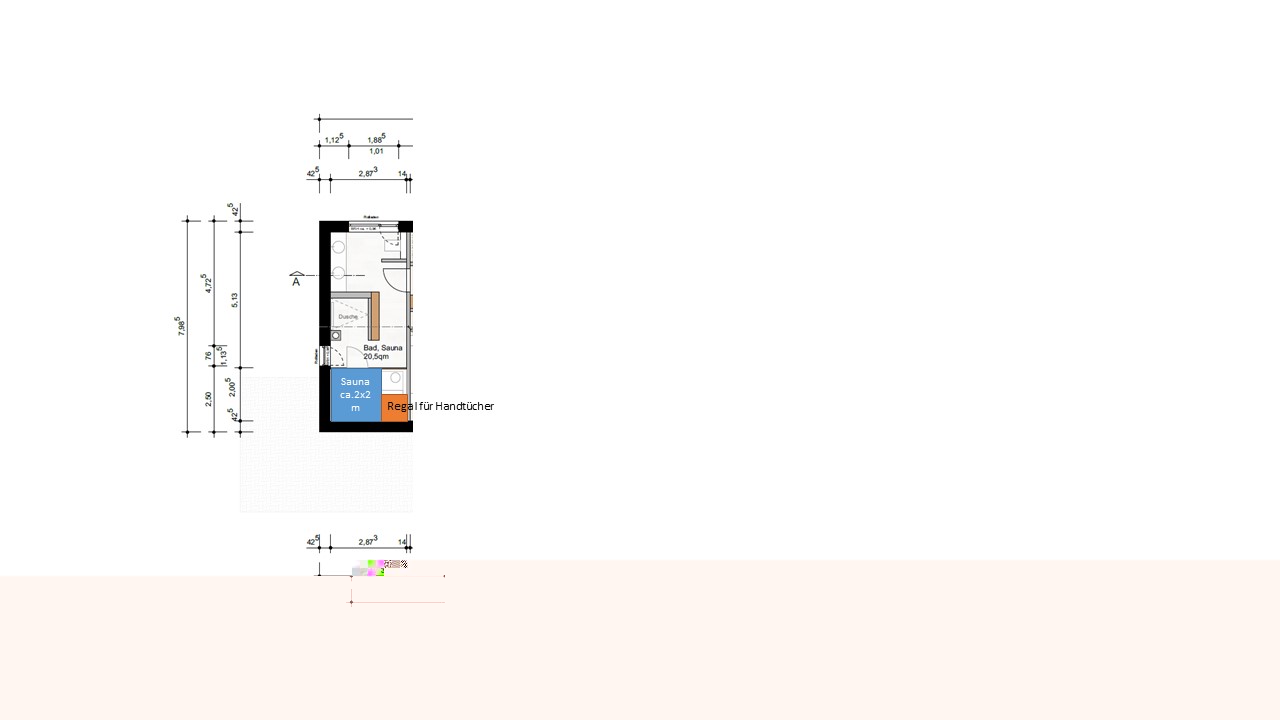

In unserem neuen Haus soll im Elternbad eine Sauna eingebaut werden, Platz wurde vorgehalten, Maße ca. 210cm Breite, 190 cm Tiefe, Höhe etwa 210cm. Siehe Anhang
Die Sauna soll an zwei Außenwänden aufgebaut werden, Innen Profilholz Espe.Die zwei anderen Seiten werden zum Raum hin sichtbar.
Jetzt meine Frage, kann ich diese zwei Wände nach außen zum Raum hin mit Fermacell H2O Platten beplanken da uns die Holzoptik nicht so gut gefällt? Oder gibt es da Probleme bei der unterschiedlichen Ausdehnung zwischen Holz und den Fermacell Platten? Geplant ist eine Elementwand mit innen 15mm Espe, Alufolie, Dämmung ca. 40mm.
Vielen Dank für eure Hilfe
Jürgen
Grundriss Bad
Grundriss Bad

fermacell ist kein problem. aber von mineralwolle im bad rate ich vollkommen ab
